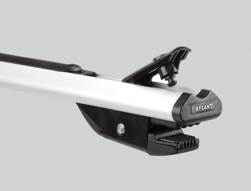

Идея отличная, есть правда Атлантовский багажник для джимни с обтекаемыми поперечинами и крепёж по удобнее и симпатичнее, Т-слот есть, но цена несколько выше.
4150р

Ключевое слово было Atlant, у них все багажники есть две поперечины и крепеж ( в нашем случае к рейлингам), есть ещё тюнних- корзина из люминия, типа закос под экспедиционник,
Буржуйство не буржуйство, а 4 крепежа и две палочки за 800-1050р енто не дорого, уголок в магазине дороже.
Я уже всю голову сломал какой купить. За 800 бюджетно и поперечины есть из люминя к нему, за 4150р красивше и удобней, если в нём все щели залепить, чтоб не свистел, то можно с крыши не снимать. А 800рублёвый уже на 120 завоет, как боинг, зато не забуду, что на крыше что то болтается...

На мой взгляд по надёжности не хуже любого другого крепления. По удобству... тут конечно замков с ключами нет, есть только винты. Потому и бюджетный. А чтобы не царапало рейлинги подкладываю куски кожи. Для своего удобства поперечины жёстко прикрепил к кронштейнам. Установка занимает около 5 минут. :thumbsup:

А эти за 4150, не так чтоб приличные?
Ну это существенно дешевле...:)))
По существу - не знаю, в руках их не держал. Одно понятно - короткие, т.е. судя по креплению ставятся внутрь рейлингов. У меня на всю ширину машины, и те свесы, что остались после установки бокса используются по полной...:) С одной стороны сделан быстросъемный крепеж под рейку джека, с другой - под лопату.

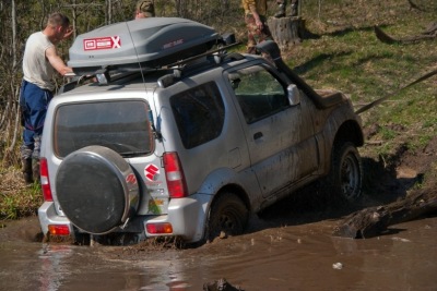

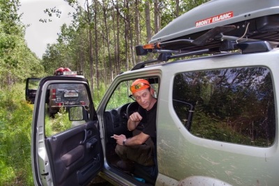

Я Вас понял. Скажите, а какой вес Вы вообще намерены затащить на крышу Джимни? Что такое "грузить его по полной". С учетом того, что это не грузовик?
У меня все как у Ромы Спринтера, и поперечены и бокс (правда, чуть поменьше, - на 330 л.) Грузил около 80 кг. Ничего там с центром тяжести не происходит. Проносящиеся во встречном направлении фуры ни разу не помешали (трасса Ростов-Дон), езжено не однократно. По колдо=ебинам, то же самое, если не уходить в совсем уж большой ям одной стороной. До этого на эти поперечены при помощи скоб от бокса приха-ячил трехсекторный люминевый багажник от ВАЗ 2104. Рейлинги хрупкости не продемонстрировали. Я вез 6 упаковок вагонки по 6 метров. Вес даже не представляю.

Экспедиционный багажник - это не тупо выдержать большой вес.
Это возможность кинуть туда грязные сапоги, что бы они не пачкали салон и никуда не улетели из багажника при этом.
Это возможность притереться этим багажником к дереву, или упереться в дерево на уклоне.
Это возможность раскачать или кренить машину когда нужно, Ну и т.д. )
И если вес груза "бутерброд" из родных рейлингов и поперечин выдерживает, то в остальном как экспедиционник такие "бутерброды" не катят ;).
Примеров сломанных рейлингов достаточно ;)

Был в магазине багажников Атлант.
Отстой и то и другое (я про продукцию под маркой "Атлант") ИМХО.
-Тот багажник, что за 4150 "Кайман", прилично выглядит только на катринке. По факту огромные тяжеленные поперечины- танк выдержат точно, по всему низу две проточки, сверху в районе замка огромные дыры на всю глубину поперечины ничем не прикрыты. Не красиво и выть будет страшно. Выглядит на машине наипоганейше.
-Тот, что бюджетный, вообще полный отстой. Мало того, что надо переделывать крепление, так ещё длины болтов не хватит. Рейлинг покоцает, снимать ставить наимуторнейше.

Здоровья всем! Есть бюджетный вариант багажника с поперечинами. 500р.+ 1300р. Отказался от фирменных креплений и сделал свои.

Перерыл весь инет, пересмотрел всё, что есть до 5т.р, решив, что на Джимни дороже- буржуйство.
Рассматривал варианты китайские, польские, даже экзотически изящные без торчащих "рожек" с креплением, как у сноуборда и в итоге купил мон блан под квадратные дуги (дуги возьму имеющиеся у меня алюминиевые металлопродукции, подходят как родные- видать с монблана и содраны).
Увы, но ничего лучше Туле и мон блан не придумали. Фотки выкладывать не буду, ибо мон блан на каждом углу можно и посмотреть и потрогать.
