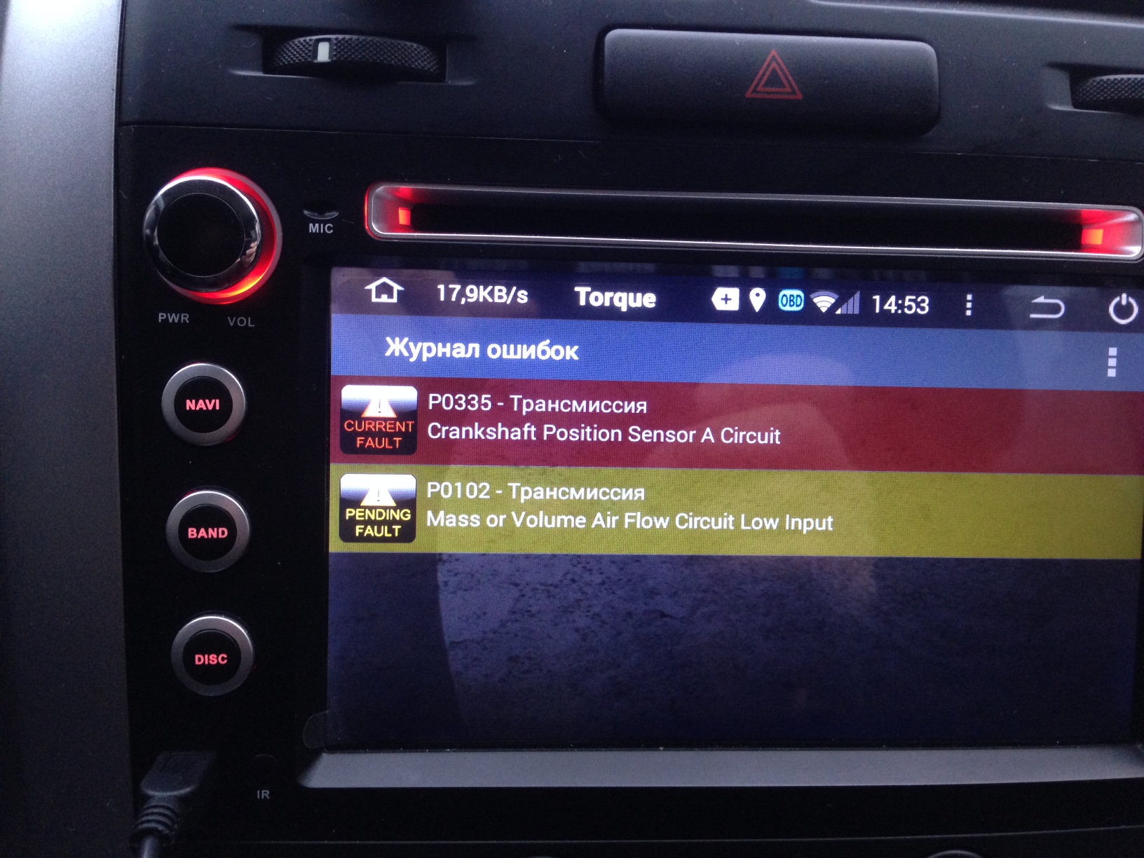

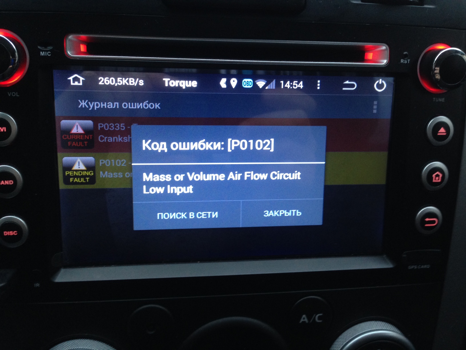

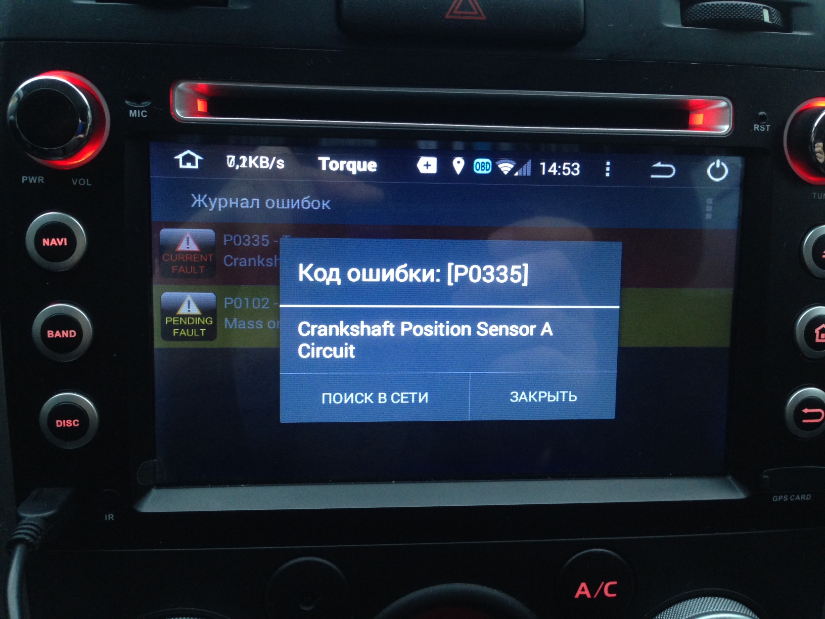

Сегодня наконец-то подрубил OBDII к штатной голове на Андроид 4.4.4, считало две ошибки (приложение Torque):
Красным P0335-Трансмиссия Crankshaft Position Sensor A Circuit
Желтым P0102-Трансмиссия Mass ок Volume Air Flow Circuit Low Input
Сбросил ошибки, проехался - желтая опять вылазит. Был недавно глюк: не завелась машина с первого раза и высветилось "Обслужите систему стабилизации", выключил зажигание, со второго раза все завелось как всегда, но остался гореть чек, погорел два дня и потух сам. Никогда с этим дел не имел (на прошлой Витаре ничего никогда не выскакивало), что все это значит и что можно сделать своими силами, на сервисе?
Посмотреть вложение 69780 Посмотреть вложение 69781 Посмотреть вложение 69782 Посмотреть вложение 69783 Посмотреть вложение 69784
Ошибка р0102 означает низкий уровень входного сигнала ДМРВ (датчик массового расхода воздуха), когда ДМРВ совсем накроется, то можно и не завестись вообще.

Почистил Maf-сенсор, самзал его прокладку силиконом, ВД-шкой прыснул на контакты его разъема, посмотрел фильтр воздушный, все соединения воздуховода - ошибка пропала, буду наблюдать...
