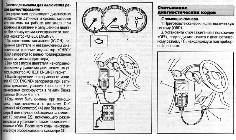

Подскажите пожалуйста где находится разъём для самодиагностики. По мануалу он должен располагаться где-то под рулевой колонкой или чуть левее ближке к блоку предохранителей.
Насколько я предполагаю это должен провод с разъёмом на 6 пинов и никуда не воткнутый или с заглушкой на конец.
Пол дня с фанариком провёл, так и не нашёл ничего похожего.
Если кто сможет сфоткать как он выглядит или чуть хоть дать какую-то наводку по каким признаком можно определить что это он буду премного благодарен.

Как-то пытался найти - не нашел. Видимо, нужно тянуть проводочки по схеме и городить самопальный разъем.

Не понял в чем проблема, справа ОБД-2 разъем, втыкаем сканер, считывает 17 основных параметров, вполне достаточно для работы.

Во-первых сканера чтобы воткнуть и считать нет. Во вторых разъёма для сканера тоже что-то не видно.
Прикладываю страничку из мануала. Больше всего конечно интересует разъём номер 2 - слева под рулевым.

Все правильно нарисовано. Под панелью справа от рулевой колонки. Примерно на уровне педали газа. Разъем смотрит вертикально вниз.
Я через него ELM включаю для подключения по блютузу кпк и компа.
Сервисмены через него делают диагностику. На Свифте через него же регулировали сцепление на роботизированной коробке.

Так человек спрашивает не за OBD, который справа, а за тот что слева Чешу репу.

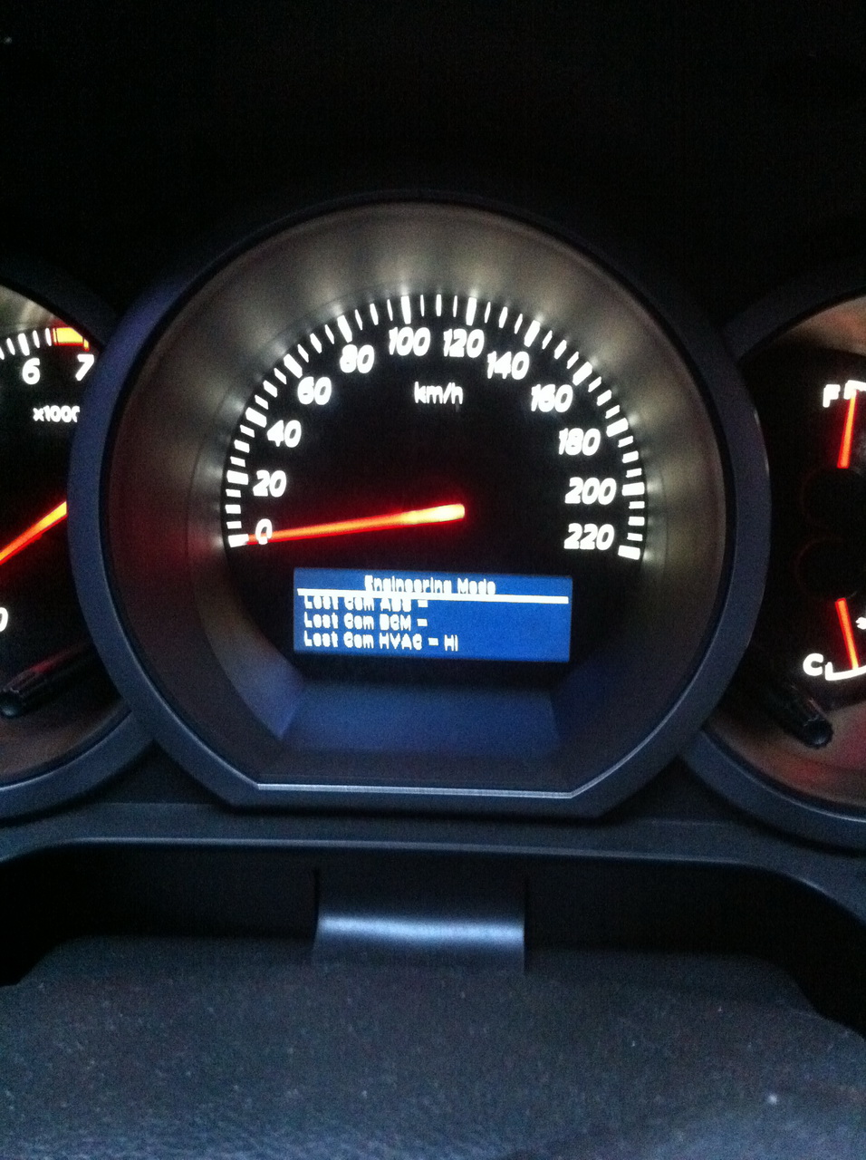

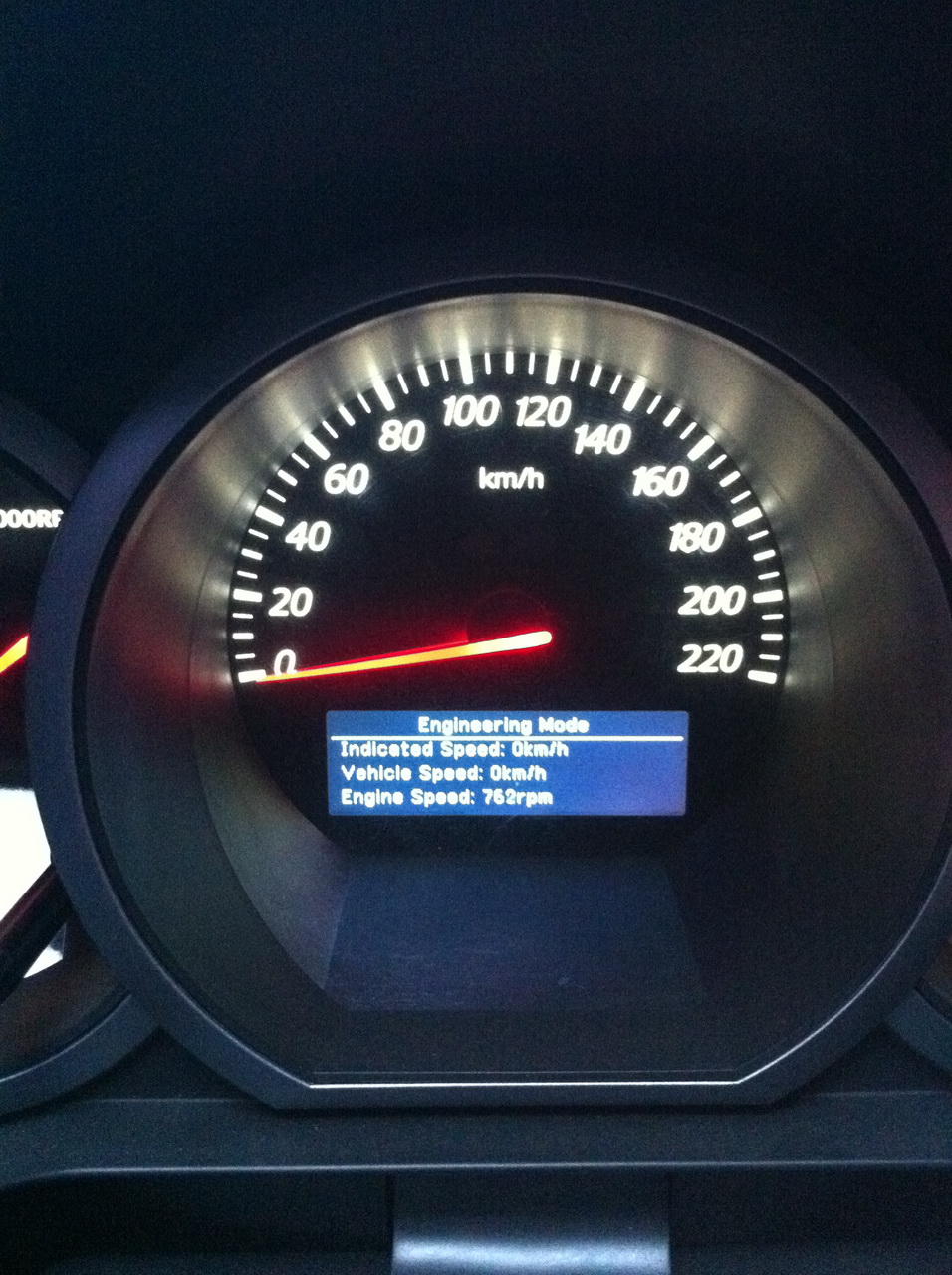

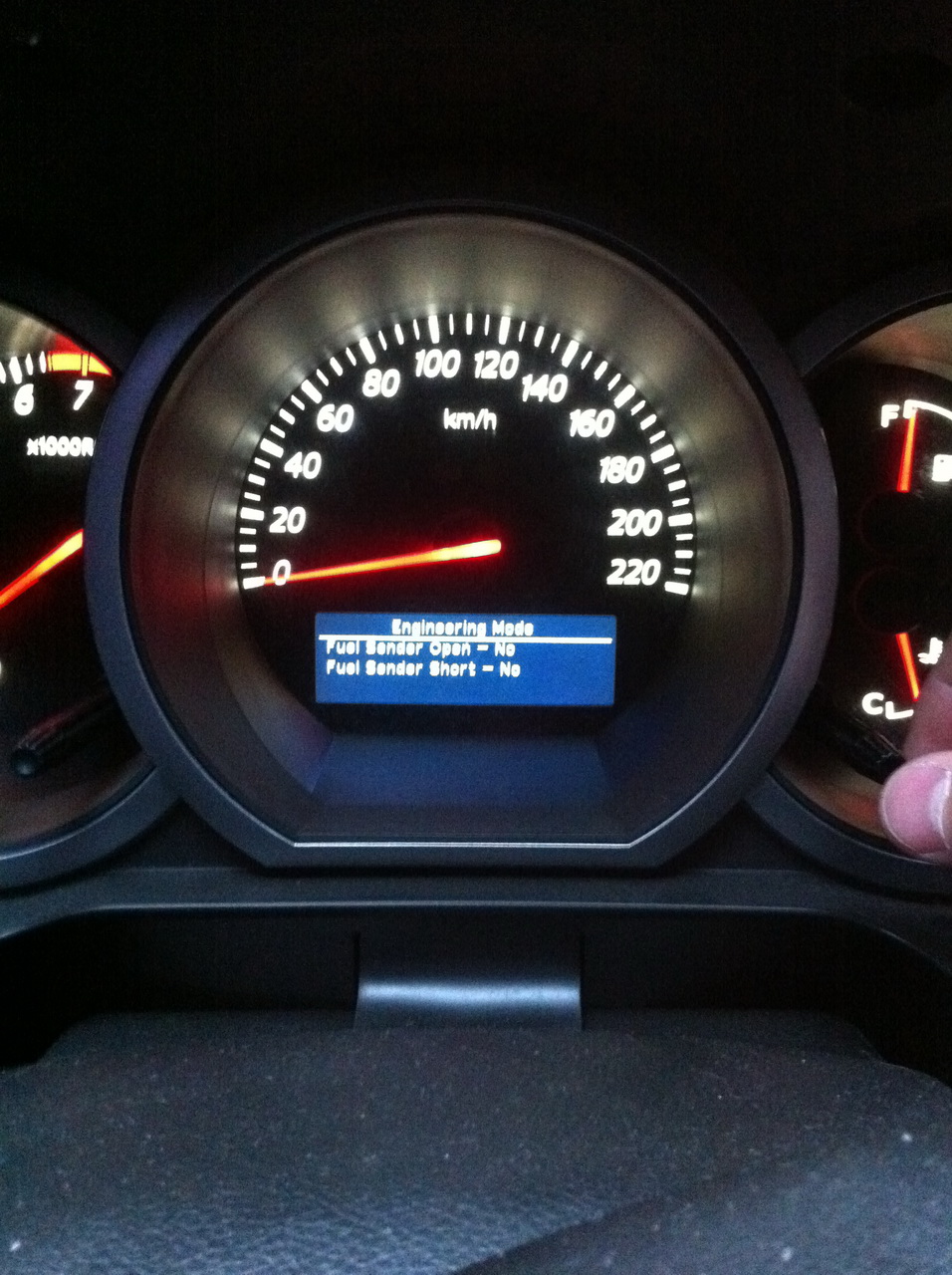

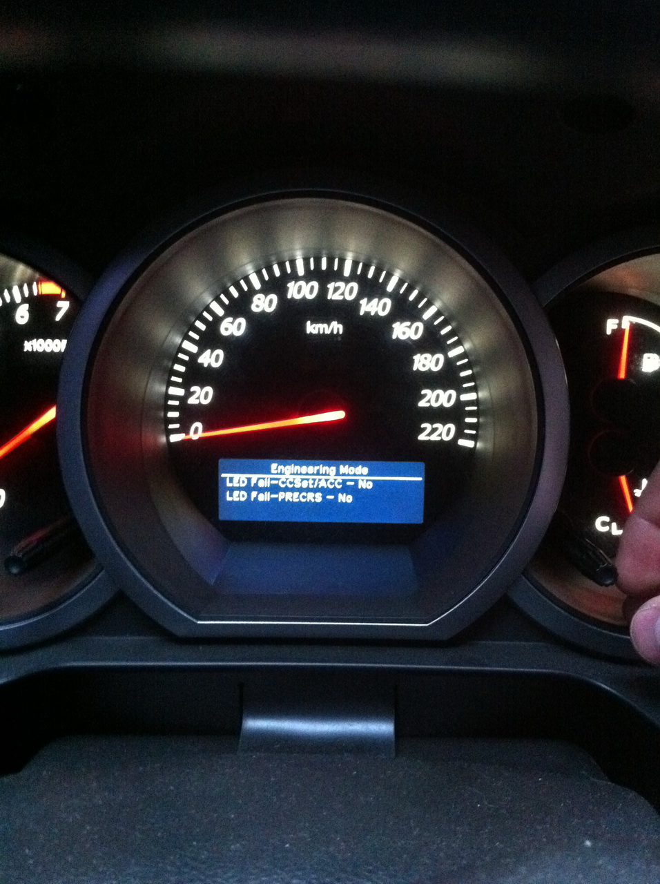

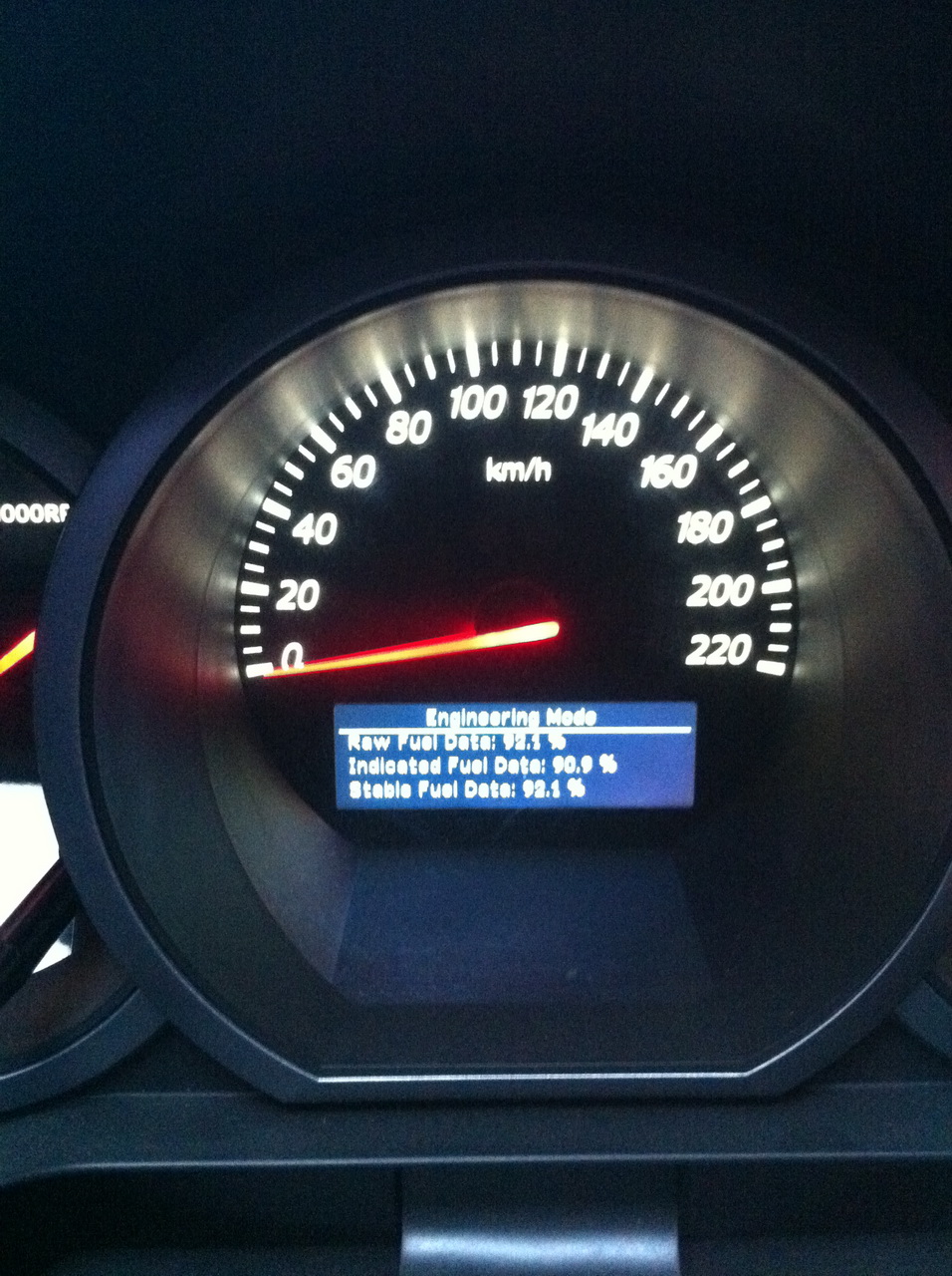

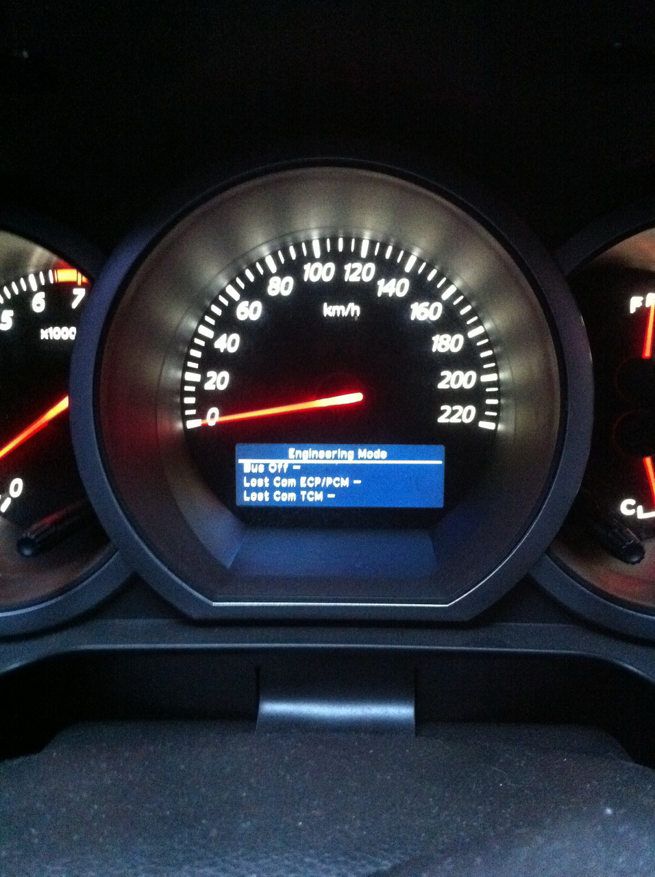

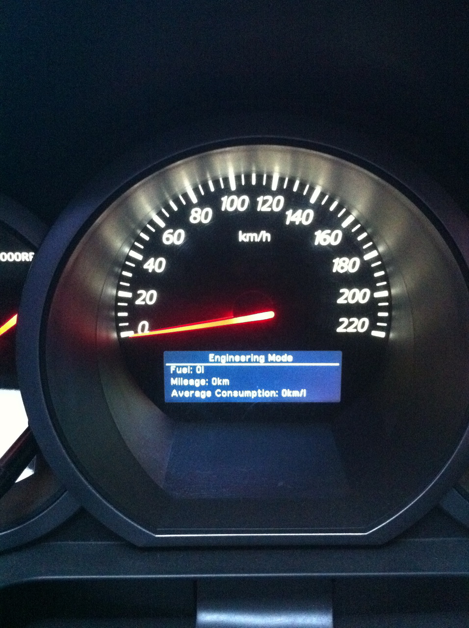

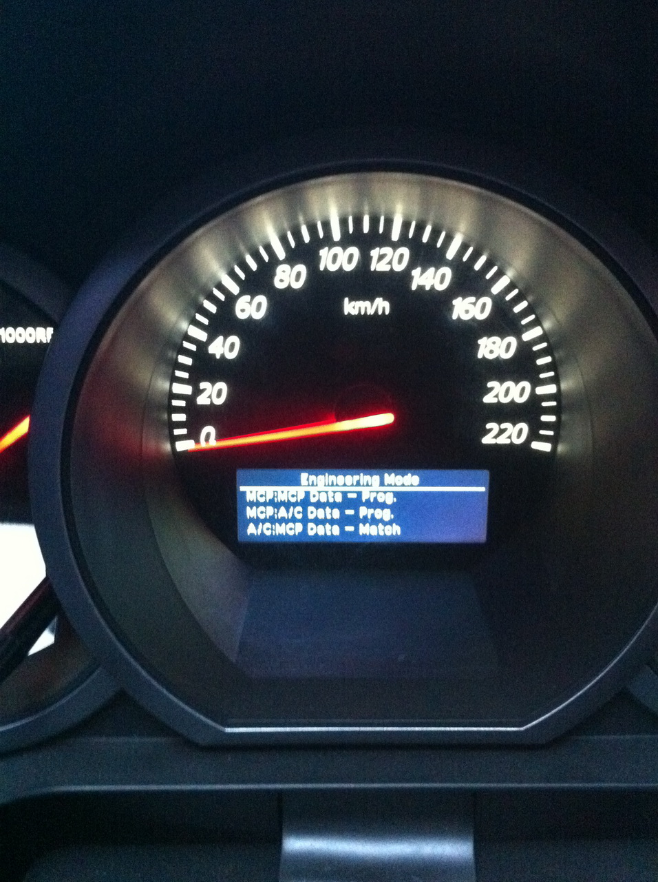

Подниму тему. Случайно попал в Системное меню. Не могу сказать как там оказался, но фотки сделал (пардон за качество).
  • 430.4 KB Просмотры: 869
  • 426.3 KB Просмотры: 753
  • 425.8 KB Просмотры: 708
  • 423.2 KB Просмотры: 779
  • 424.5 KB Просмотры: 756
  • 380.9 KB Просмотры: 911
  • 389.1 KB Просмотры: 945
  • 381.9 KB Просмотры: 934
  • 403.4 KB Просмотры: 996
bma73
16 Февраль 2010
245
SGV 2.4 МКПП 2008.
Ответ: Системное меню
Ну так никто не знает как его включать??

Prohozhiy
30 Сентябрь 2009
106
Toyota Corolla
Пробовал на днях повторить - один раз получилось.
Действия примерно такие - включил зажигание, потом правым рычажком зашел-вышел в меню настроек, потом раз пять нажал коротко на левый и потом продолжительно на левый.
В общем если поиграть, то думаю получится. Ключевой момент - понажимать на все в течение 30-60 секунд после включения зажигания (либо окончания самодиагностики System Check).
Надо еще попробовать, чтобы выработать четкий алгоритм. А дальше уже думать что с этим всем делать ))
