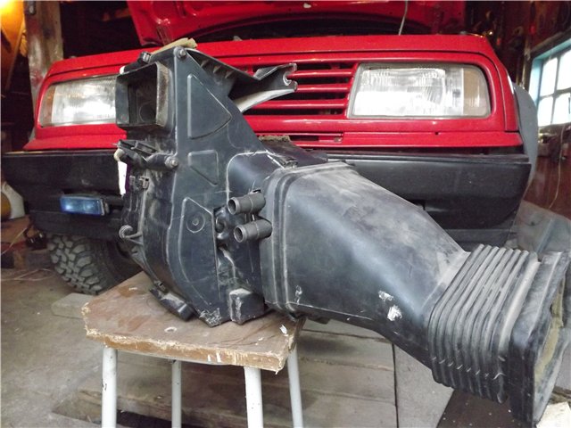

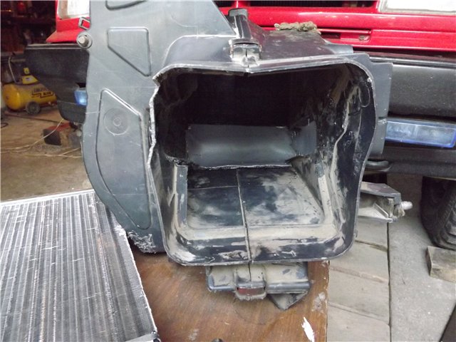

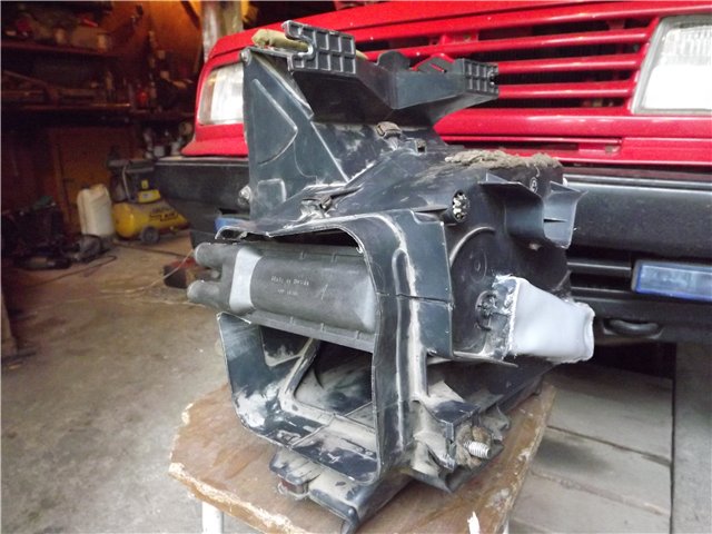

Пришло время заняться печкой. После неудачной попытки почистить, решил ставить от ВАЗ-2108. Вот что, плучилось
Необходимо будет установить кран т.к. пришлось ампутировать заслонки "горячий, холодный воздух" Поэтому без краника будет тепло летом.
Заглушки в пропилы ( светло серого цвета на фотках) сделал из полипропиленовой трубы для водопровода. Распилил на две части, разогрел строительным феном и сформировал в одно целое с корпусом.

Решение великолепное - можно будет менять печку через бордачек! По той технологии как я делал , поменять печку на леворульной машине нельзя без разбора торпедо, на эскуде можно.
Саня - как всегда удивляешь!
Вот только мне кажется ты останешся без куска бордочка + придется подбирать уголки на 90гр , иначе шланг не загнешь так сильно. Как вариант - нельзя ли развернуть печку шлангами в сторону мотора? И щель сверху печки надо бы закрыть.
Шланги советую из тазовского магазина - армированный на 14мм , я его натянул и на печку и на двигатель , без дополнительных соединений от печки до двигателя.;)

Если развернуть трубками вперёд, то упираются в кузов, а в родное отверстие не попадают. Либо резать новое окошко в подкапотное пространство, либо делать как у меня. Трубки планирую опустить вниз под воздушный кожух, должны поместится. Пока не придумал куда кран присобачить.

Интересный вариант. А радиатор продуваецца весь??? Чет мне каацца со стороны подводки ОЖ, часть его пласмасской корпуса закрыта, нет??? Накидай еще фоток плиз.
з.ы. А краник умну стоит под капотом, от сантехники бабочка шаровый 3/4.

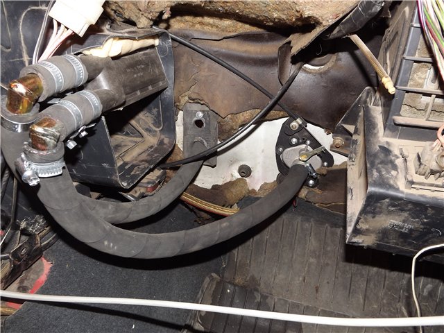

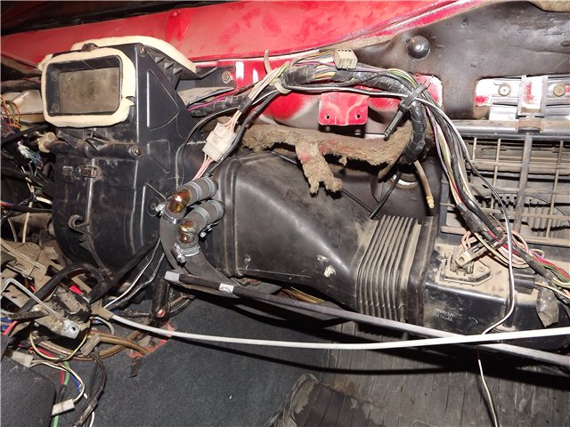

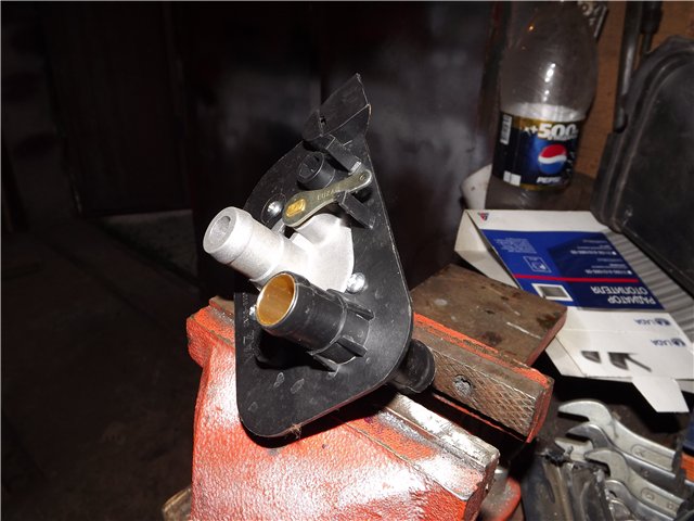

Продолжение. Прикупил кран от ВАЗ-2108. отпилил одну трубку, на фото всё видно. Тросик для краника взял от подсоса той же ВАЗ-2108 и подвёл его к освободившемуся рычажку управления заслонками которые пришлось ампутировать. Отверстие в кузове для краника уже имеется.

Красота!
Уголки сам паял из остатков старой печки? где тут вход \ выход, краник на кого из них?

После распайки, чистки и сборки потекли штук восемь сот на месте их соединения с бачком, распаял ещё раз, пропаял все соты из нутри (намучился пока зачистил чтоб припой взялся) После сборки под небольшим давлением 3-4 соты опять запузырили. Вобщим решился на отечественного производителя.
сегодня испытал новую печку, АФРИКА!!! руку обжигает.
трубки- уголки купил в автомагазине. Краник поставил на нижнюю трубку которая отходит от помпы.

А краник позволяет регулировать температуру ,с какой задержкой? или только открыт\закрыт? Какие заслонки удалось сохранить?
Больше всего мне конечно нравится , то что печка стала съемной , не надо лишний раз торпедо курочить.Браво! Ай

Краник только открывает, закрывает подачу горячего антифриза, тем самым компенсирует работу удалённых двух заслонок. (левый нижний рычажок) к нему и присоединил трос от краника. Всё остальное управляется как и прежде.
