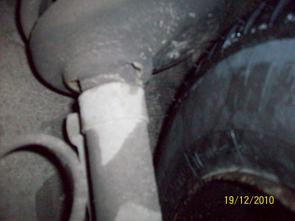

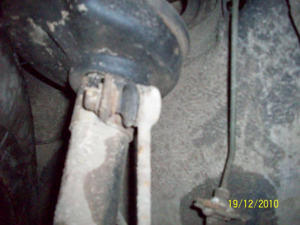

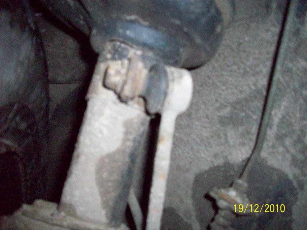

Московская область - Коломна
Выкладываю фото !!! Заняться этим пришлось тк ,заказанные стойки, по каталогу Каябы, пришли без ушек под стаб, Хомут использовал от ВАЗ 2101, который крепит приемную трубу к КПП, и продается в любом магазине !!!!
