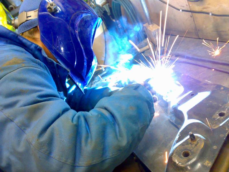

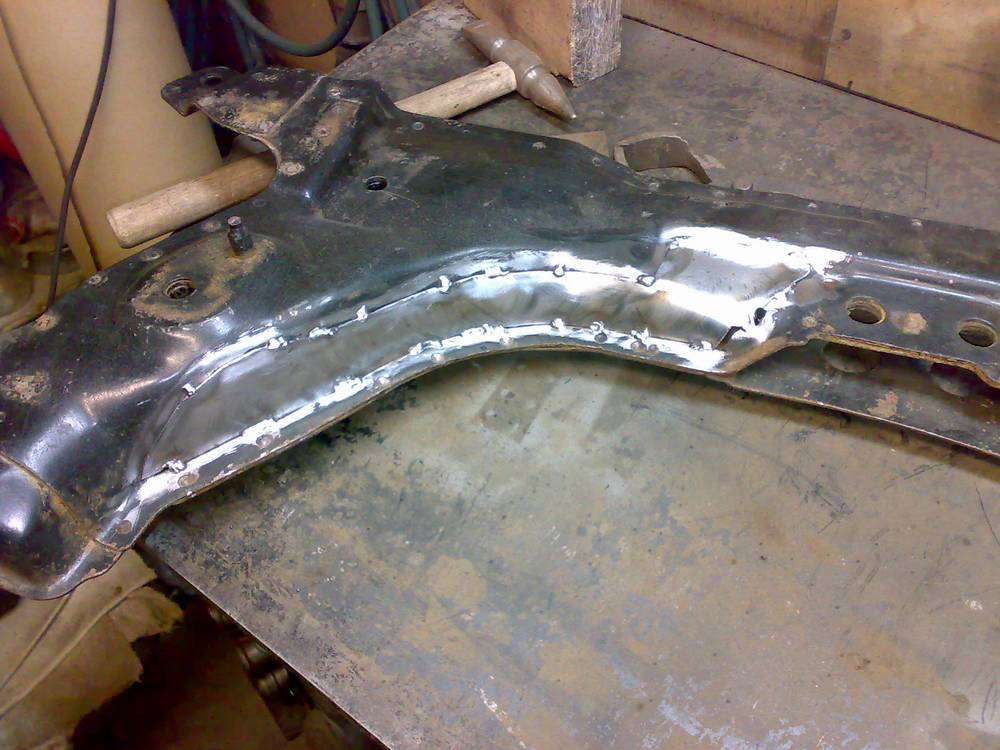

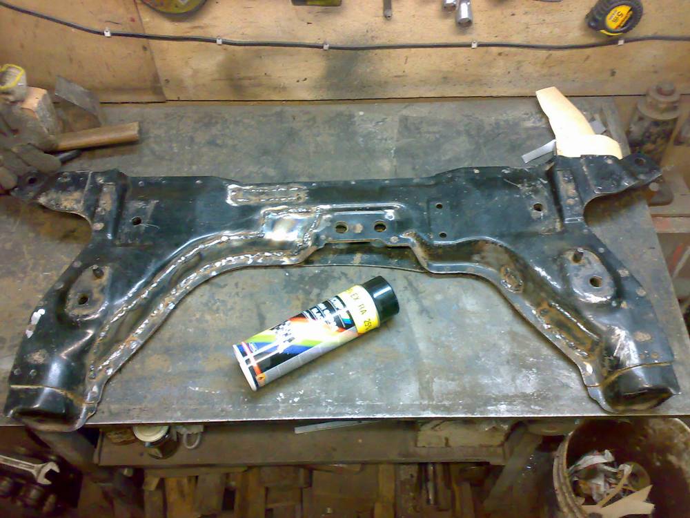

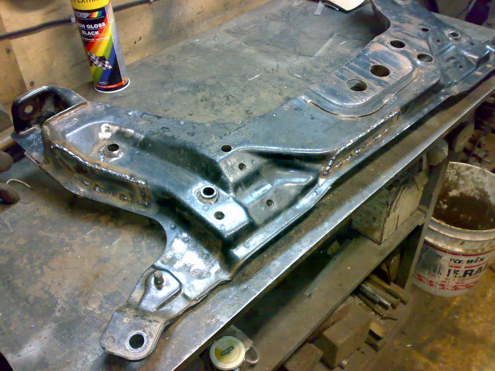

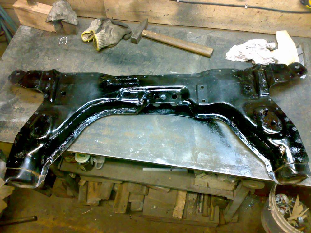

ну в общем история заканчивается так--заехал в один сервис к товарищам,которые занимаются реставрацией старинных авто.Они, посмотрев ситуацию-бодренько скинули подрамник(один болт обломился-пришлось высверливать)--промеряли диагонали,посмотрели плоскость на ровной стальной плите-и понеслась-ниже все в картинках. Итог-5500 руб, 10 заплататок (ага самому смешно:D) ,полная антикоррозионная обработка изнутри ,гарантия мастеров минимум на 1 год, по времени (снятие+реставрация+установка)=1 рабочий день

Красиво сделали Браво! Ай
Странно как-то подрамник прогнил, повеху, снизу все вроде цело. У меня наоборот снизу, в области втулок под болты, все сгнило, сверху только чуть-чуть ржавчина была. Поэтому даже после приварки заплатки уверенности особой в надежности узла небыло, плюс внутри остальной металл тоже сильно был истончен от коррозии.

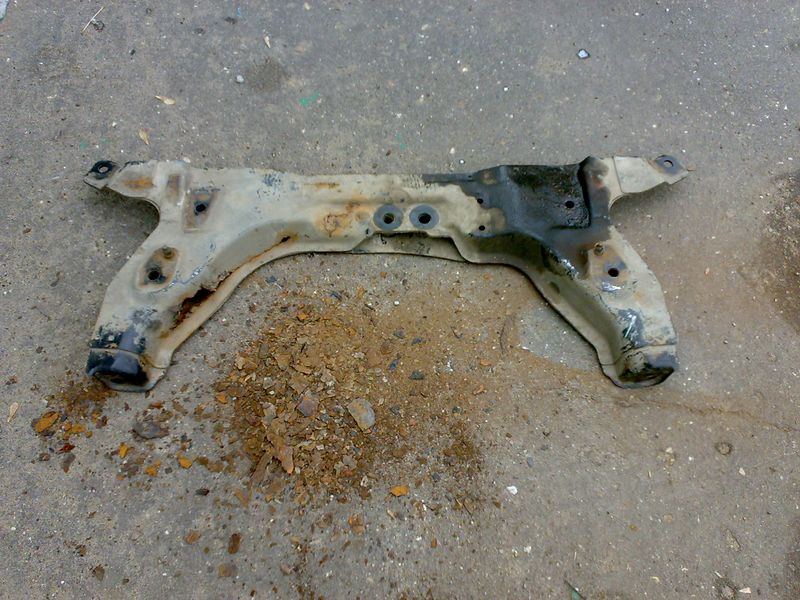

Мой фотоотчет борьбы с подрамником. Может быть кому будет инетерсно.

мне заварили-грамотно,с заменой всех дохлых мест(и предупредили-что несмотря на ремонт-это времянка)
а этим уебкам из катаны сервиса-надо приехать и башку отшибить вечером....взять компенсацию здоровьем...после этого с чистой совестью купить новый подрамник...
