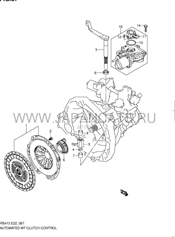

Это тот который актуатор и стоит 800-1000?
Rodion
9 Март 2010
Киев
Suzuki Swift 2005 GLX Robot
Ответ: Проблемы с роботизированной коробкой
НЕТ . это ЭЛЕКТРИЧЕСКИЙ БЛОК.я тоже менял. ( после 3го регулирования ( подергивания).) но замена блока до Одного места... есть второй блок.в Движке. Он электро-механический... Актуатор .( та штука которая выжимает за тебя Сцепление).
на схеме под номером 10
