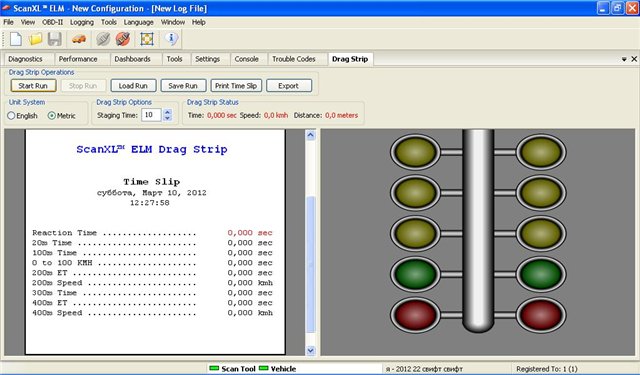

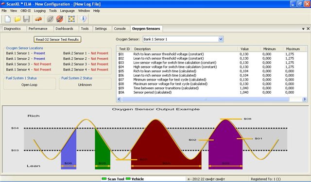

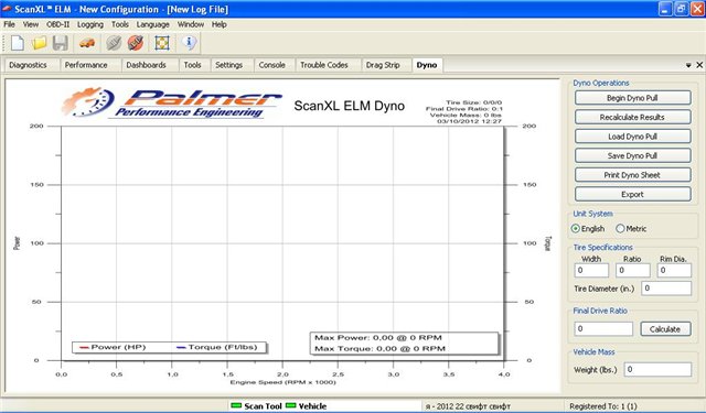

периодически приходится сбрасывать ошибку по бензу(у нас ведь страна богатая нефтью и бенз самый что нинаесть бест),ща лазил по машинке,нарыл 3 прикольных теста-
разгон до 100 в реал-тайме,
тест лямбда-зондов,
и дино-тест,т.е. тест показывает скока кобыл\киловат мы имеем на щас.
