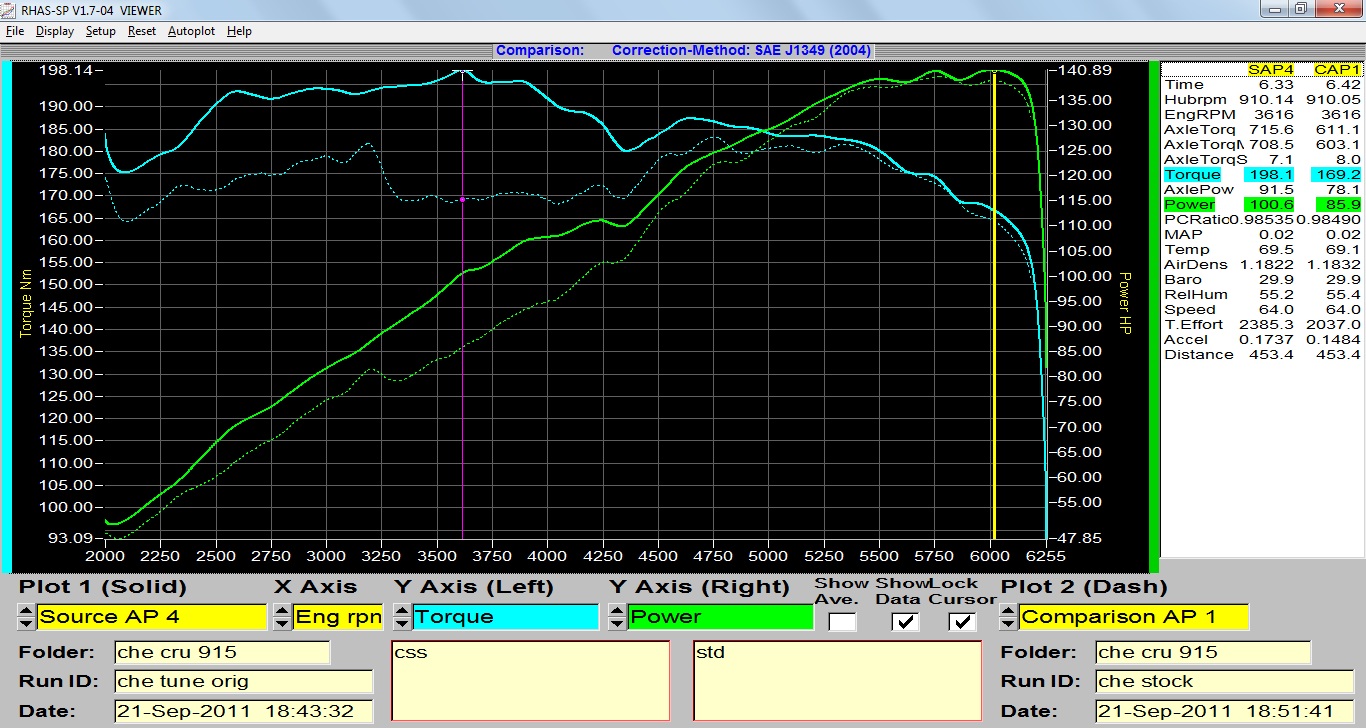

Японский JIS, в отличие от европейского DIN, измеряет мощность "брутто". А ступичный стенд - мощность "нетто". Вот куда Ваши "лошади" и ускакали...Я выложил результаты замеров СГВ 2.0 с пробегом 4000км.
Замеры сделаны на полноприводном ступичном стенде DynaPack на базе стадиона технических видов спорта Техноринг.

На Вашем скрине указан метод коррекции SAE 1349это не так

Да, в версии 2004На Вашем скрине указан метод коррекции SAE 1349

У японцев мощность двигателя определяется по стандарту JIS.Да, в версии 2004
