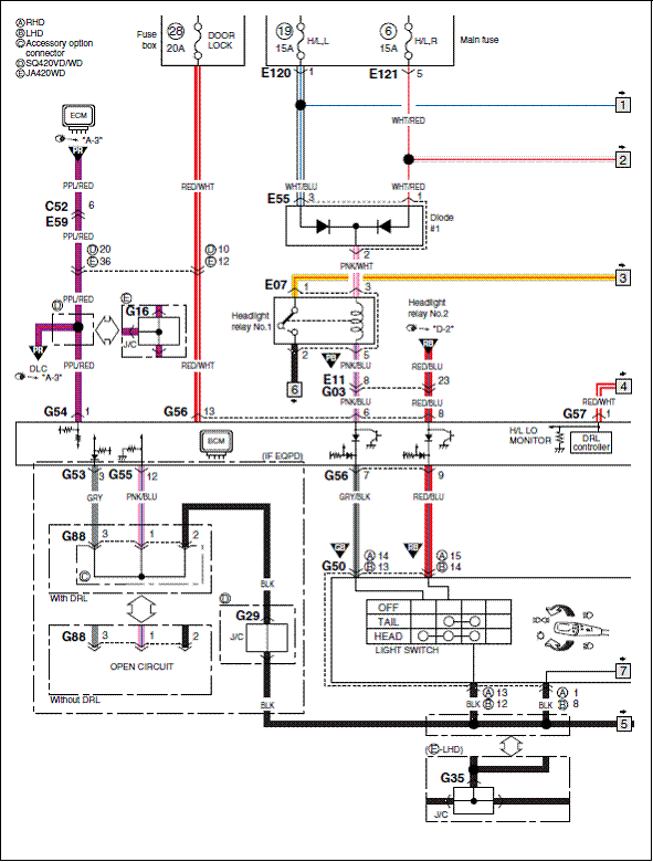

Кто из всех вариантов "Включение постоянного ближнего света " работает для 2003 года Г.Витара.....?? Помогите....Рыдаю!

stivsm, правильный вариант всего один и он работает только на 2005+

А кто то читал об куплунг (букса...конектор) G88 по схеме - для етих (после 2002 года -без внешного DRL модуля ) он внутри в BCM.....По схеме нужна заглушка етого куплунга 3 пина (среднии - маса - к другие 2) - находится справо - до мотор вентилации -3 пина..........

stivsm, извини, но ничего не понятно. Кто такой "куплунг" ?

Гранд Витара 2003г. 2.0 HDI - изпробвано букса G88 3пина - соединит всех и свет работает...........DRL работает.....

Для постоянно включенного света при заводке требуется, на включенном зажигании переключателем света щёлкнуть 6 раз габарит затем 6 раз габарит-свет! И все готово заводишь и свет горит, но туманки не будут работать пока принудительно не включить габарит.

при выключенном двигателе6 5 раз в положении свет и сразу 5раз в положении габариты
