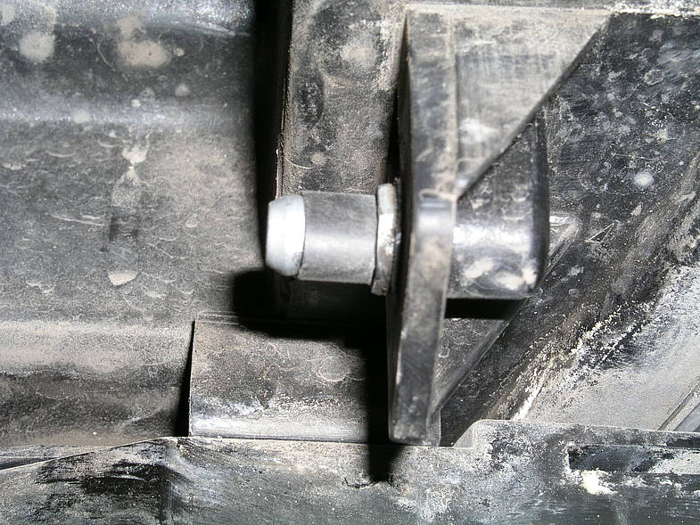

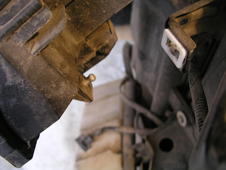

А никто не замечал, что на неровностях дороги свет фар тоже трясется? Попробовал покачать фары, а они не очень жестко закреплены, шевелятся. Может при раскачке (тряске) они тоже шевелятся?
Нужно смотреть нижнее крепление фары. Там на фаре не винт с гайкой, а штырек со сферой, которая входит в прорезь в пластиковой втулке на кронштейне кузова.
Так вот эта прорезь изнашивается и фара начинает болтаться, а свет дрожать:
Я себе термоусадку на штырек посадил и стало нормально:
Можно эту втулку новую заказать отдельно.

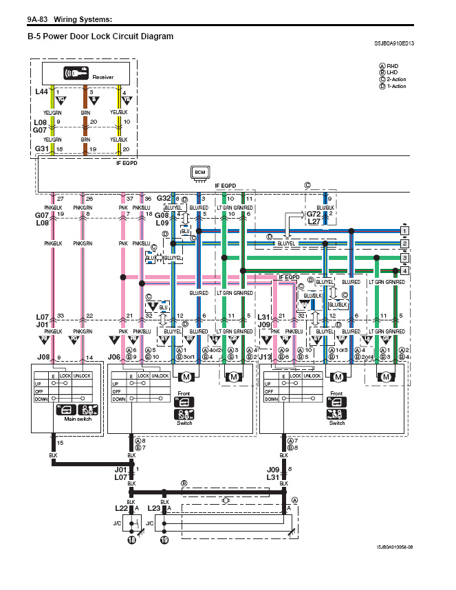

зы. а как данный блок на цз влияет? после замены перестал с ключа открывать/закрывать, с сигналки все норм работает Чешу репу.
vovan
4 Март 2007
3,684
561
Ответ: Включение постоянного ближнего света
Этот блок управляет также и центральным замком. А с кнопки на водительской двери запирает/отпирает?
Если только с ключа не работает, то проверь подключение контактов 37, 27, 36, 26 в разъеме G07 (розовый и розовые с черной, синей и зеленой полосками соответственно)
