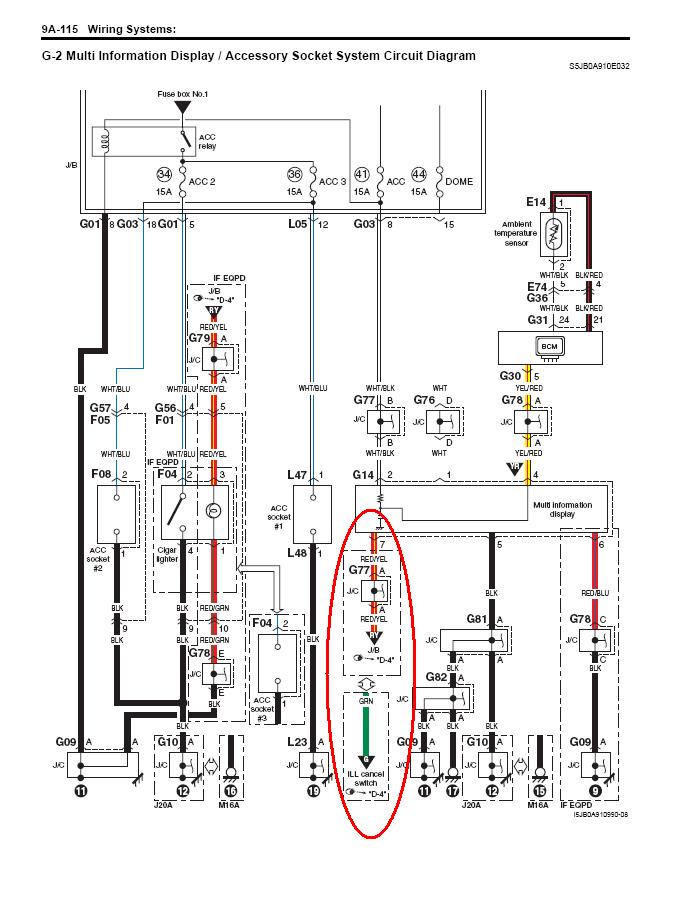

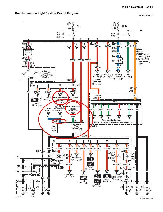

Для желающих включать ПТФ штатной кнопкой при активированном скандинавском свете в положении "OFF" переключателя света, предлагаю вариант доработки схемы управления ПТФ.

Вова ты бы мог для меня доработать так чтобы туманки включались также как в РФ (с включением габариток)...
Нужна схема включения ПТФ для твоей локализации. Я брал схему из мануала в ФАКе.
ЗЫ: Скорее всего, питание на кнопку ПТФ (конт. 6) у тебя подается не от габаритов, а от БС. Если при включении габаритов у тебя горит подсветка кнопки ПТФ, то просто нужно отрезать провод от конт. 6 и запараллелить конт. 6 и конт.4 (подсветка).

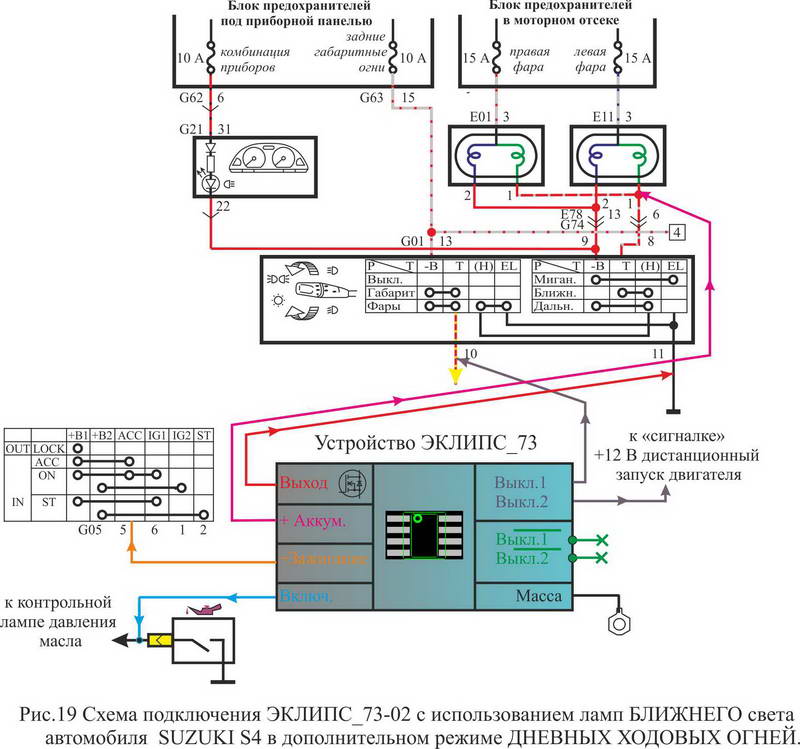

Автовключение при заводке двигателя - входит в перечень положительных эмоций от Гранд Витара.
Полная функция ДХО с плавным включением ламп обойдется несколько дороже, чем на реле или по общеизвестным схемам, но и функций значительно больше...
А плавное управление лампами решит проблему частого сгорания дорогих ламп, они ведь горят в момент резкого включения!
У контроллера есть входы управления (блокировки и разрешения), которые позволяют включать\выключать лампы в режим ДХО не только в соответствии с регламентом, но и по внешним сигналам:
1. включать - по опусканию ручника, датчику давления масла, лампе подмагничивания генератора, датчику скорости.
2. выключать - с сигнализации с автозапуском, при включении фар штатным образом и т.д.
Типовая схема подключения к машине:

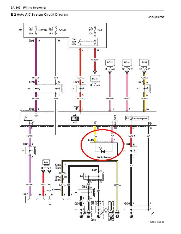

vovan
4 Март 2007
3,684
561
Ответ: Включение постоянного ближнего света
Единственное примечание - сделать по включению постоянного ближнего света подсветку приборов ярче, а в ночное время тусклее. На прежней машине (мазда3) было так реализовано уже с завода.
Привет, земеля!
Тоже подумываю над этим :thumbsup:
Предлагаю использовать сигнал датчика освещенности на торпедо и какой-нибудь компаратор для сравнения сигнала датчика с эталоном (день или ночь). С выхода компаратора сигнал будет управлять кнопкой (крутилкой) яркости подсветки. Как-то так.
Пошел изучать матчасть...
Так, чтобы не притухала подсветка магнитолы, приборки и панели БК с часами (на дорестайле), нужно чтобы при сигнале с датчика света, соответствующем состоянию "день" и нажатой кнопке подсветки (повернутой крутилке на приборке), +12В по синему проводу НЕ поступал на магнитолу и приборку. По панели БК пока не понятно, схема не однозначная. Есть и зеленый провод с кнопки подсветки и красно-желтый от габаритов.
А при сигнале с датчика, соответствующем состоянию "ночь" все должно работать штатно.
