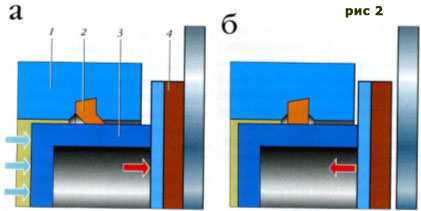

А вот еще просветите, каким образом суппорт разжимается, что двигает поршень назад?

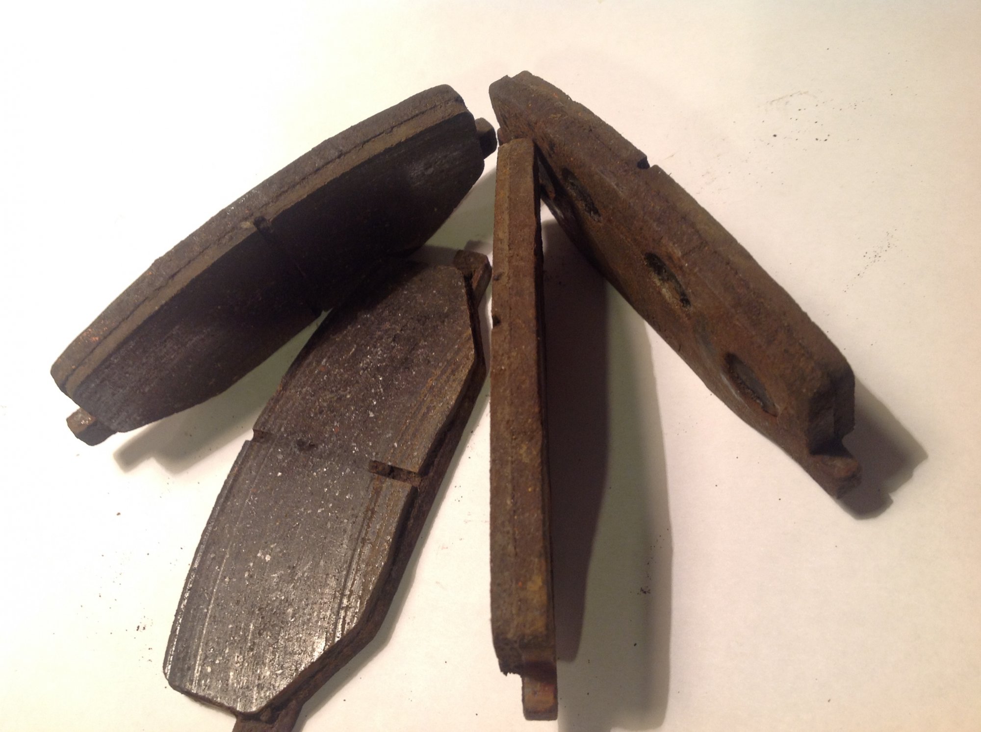

Менялось давно, запамятовал выложить фото.Родные колодки, прошли 78 000 км . Рыбалки включены в трафик, но с промывкой грязюки сразу. Посмотрел задние, почти как новые(приложил новые из коробочки).
