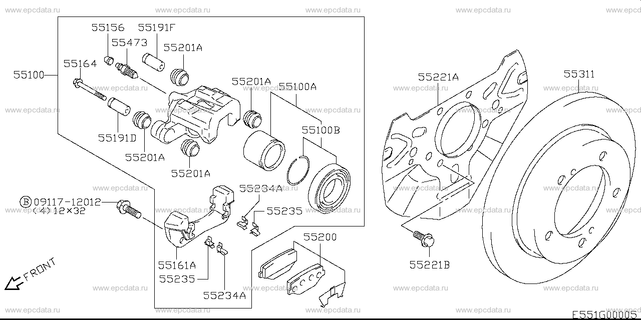

Ну это хондовские какие-то, у меня ничего подобного на оригинальных, в стоке, не было. Пластины, которые большие, имеют загибы, которые пищат, если до них дотереть. А как сама эта пластиа может скрип убрать? Она что, прижимает куда-то колодку и та не трясётся типа? Что-то мне говорит, что скрип не оттель, но могу ошибаться)))

...вот, на схеме видно противоскрипную пластину (снизу по центру схемы перед колодкой справа). Но как она работает объяснить не могу (не знаю). Но то, что она гасит скрипы - точно, только перед откровенным говном пасует.

Всё, я поимел немного яндекса, нарвался на приличный хондасайт, почитал с пристрастием и теперь всё понял.))) Всем спасибо)))
И да, эти пластинки противоскрипные, как я и догадывался, частично догадывался, они прижимают болтающуюся колодку не дают "ейной" металло-массе мелко трястись и пищать)))
Там ещё есть детали, но это не важно. Кстати, пластинку ставить на внешнюю колодку обязательно.

И да, да джимовских колодках нет свистулек, на всех других виденных дисковых колодках есть. Всегда было любопытно почему.
А накладки металлические именно противоскрипные, производитель рекомендует закладывать смазку, которая в пакетике, между пластиной и колодкой и ей же смазывать направляющие.

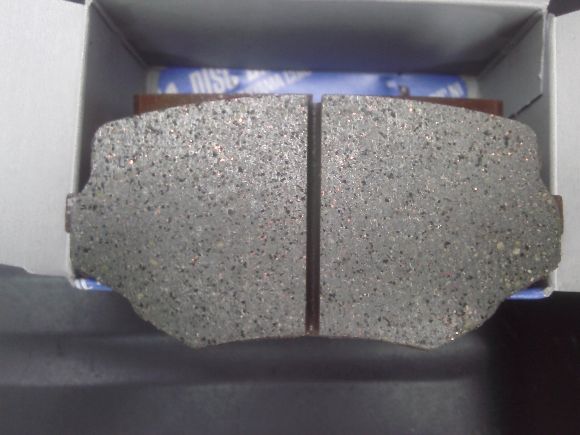

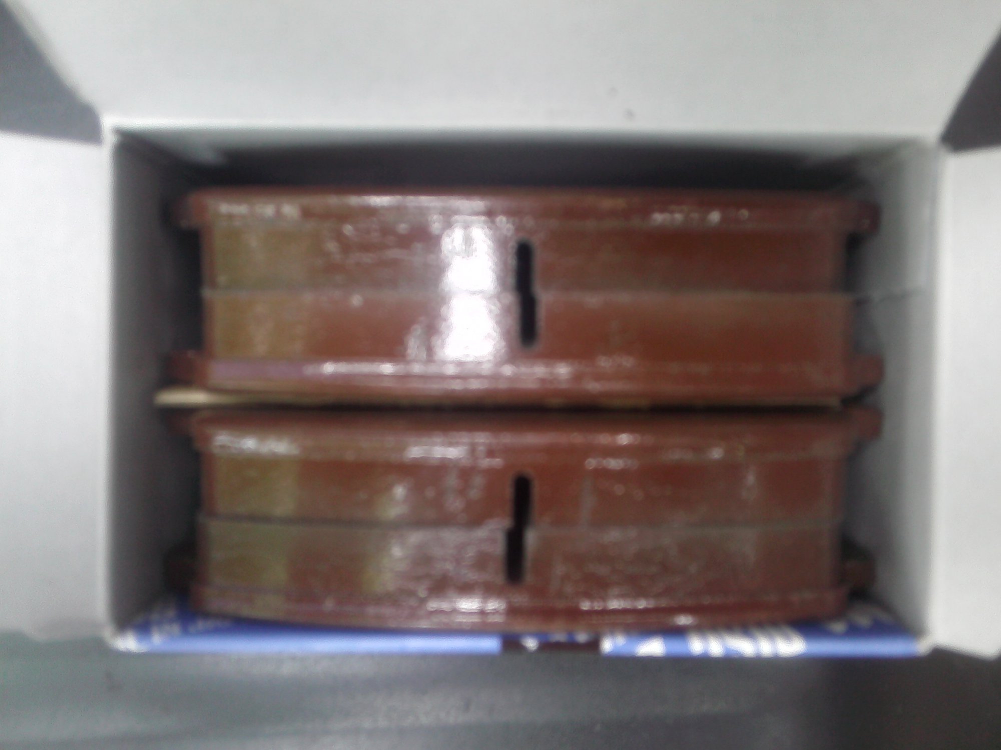

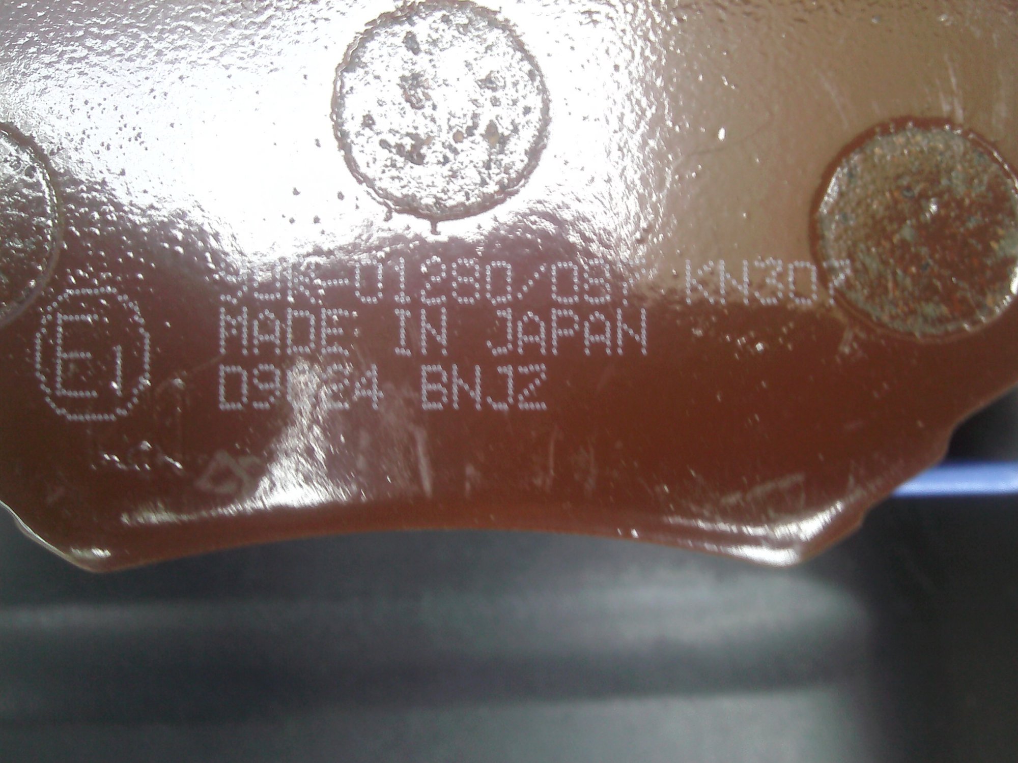

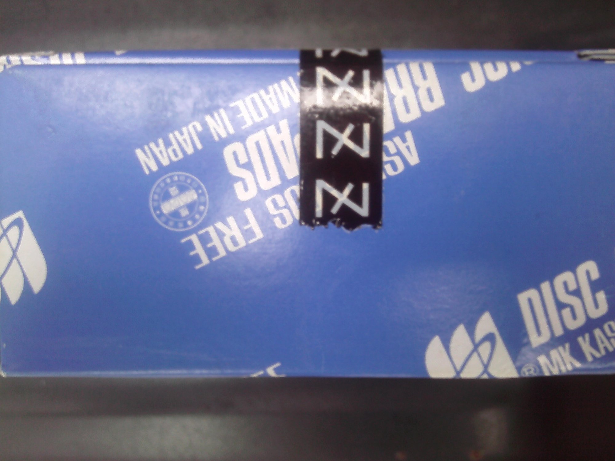

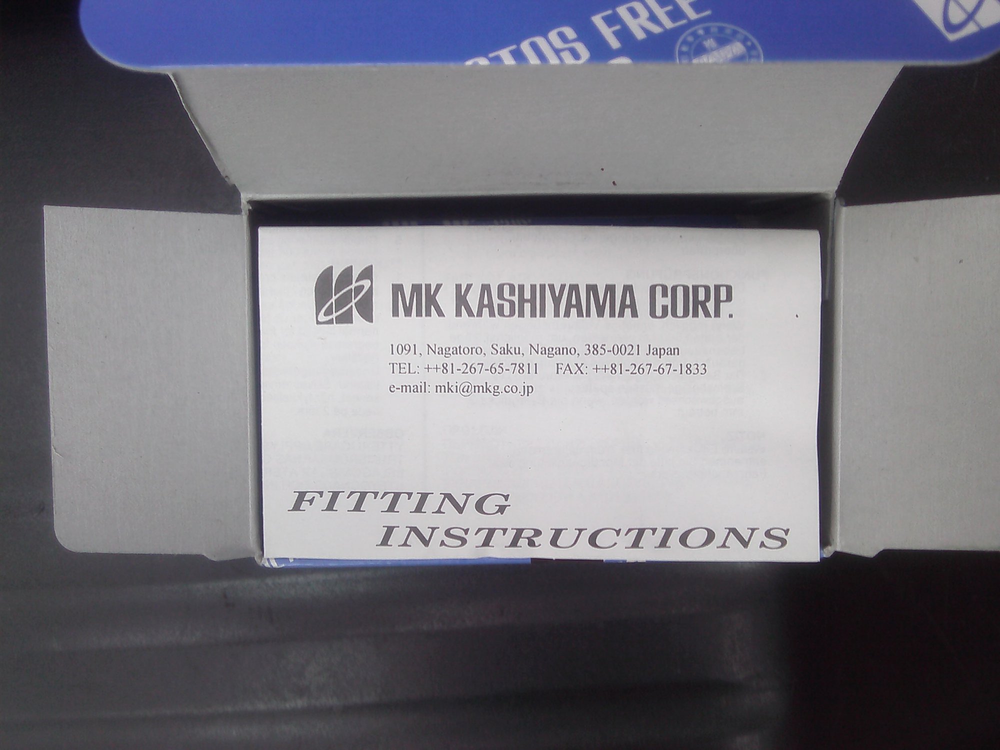

На следующей неделе скину фото настоящей яповской Кашиямы :tongue:
Итак как и обещал пришла моя "сладкая посылочка"
Кидаю фото настоящей яповской кашиямы(колодки для моей гранд витары)но не суть...Сравнивайте,что мы покупаем из всяких экзистов...
P/S Качество фото не очень-фото делал на старый утопший кнопочный телепон!!!
