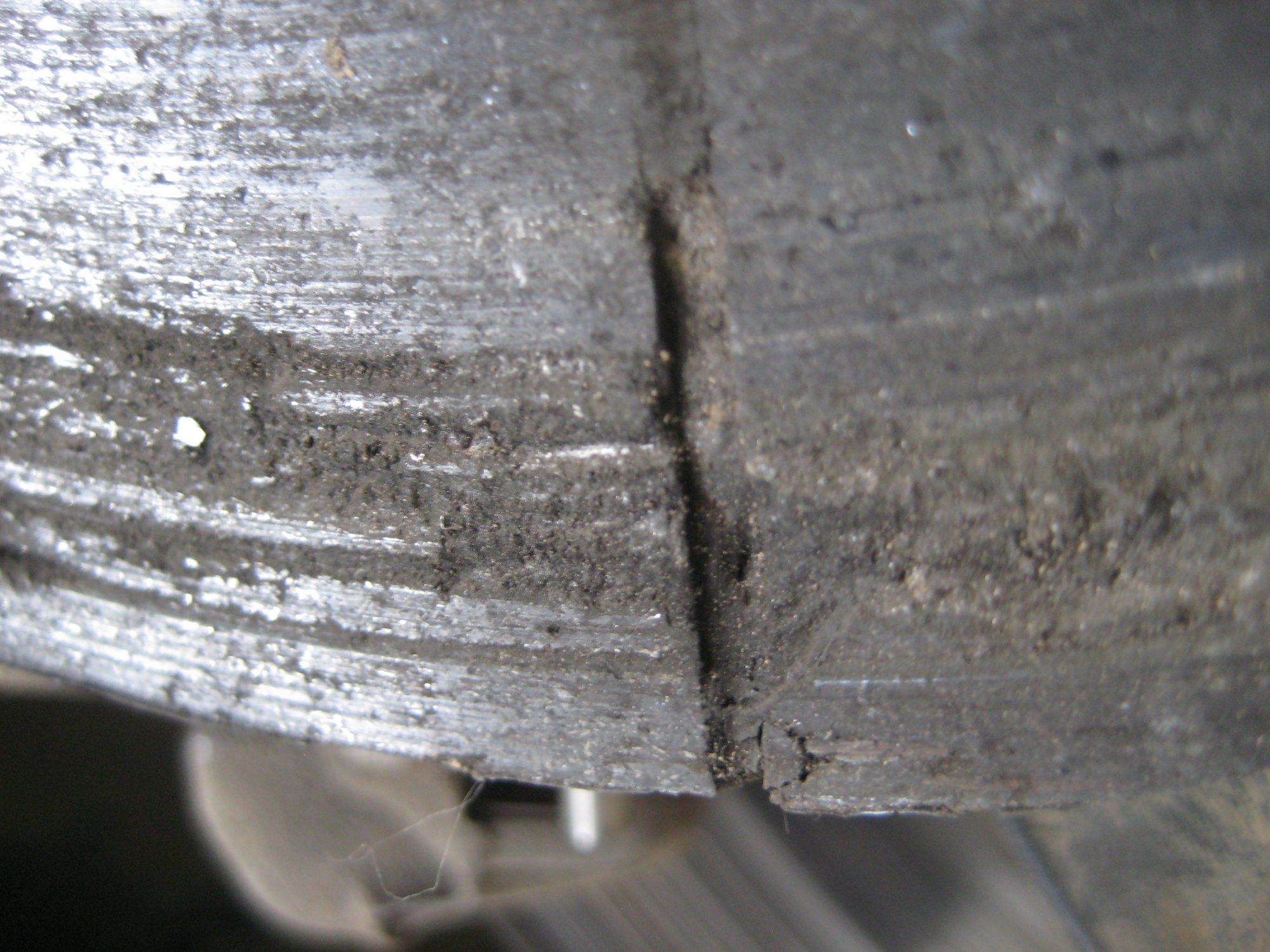

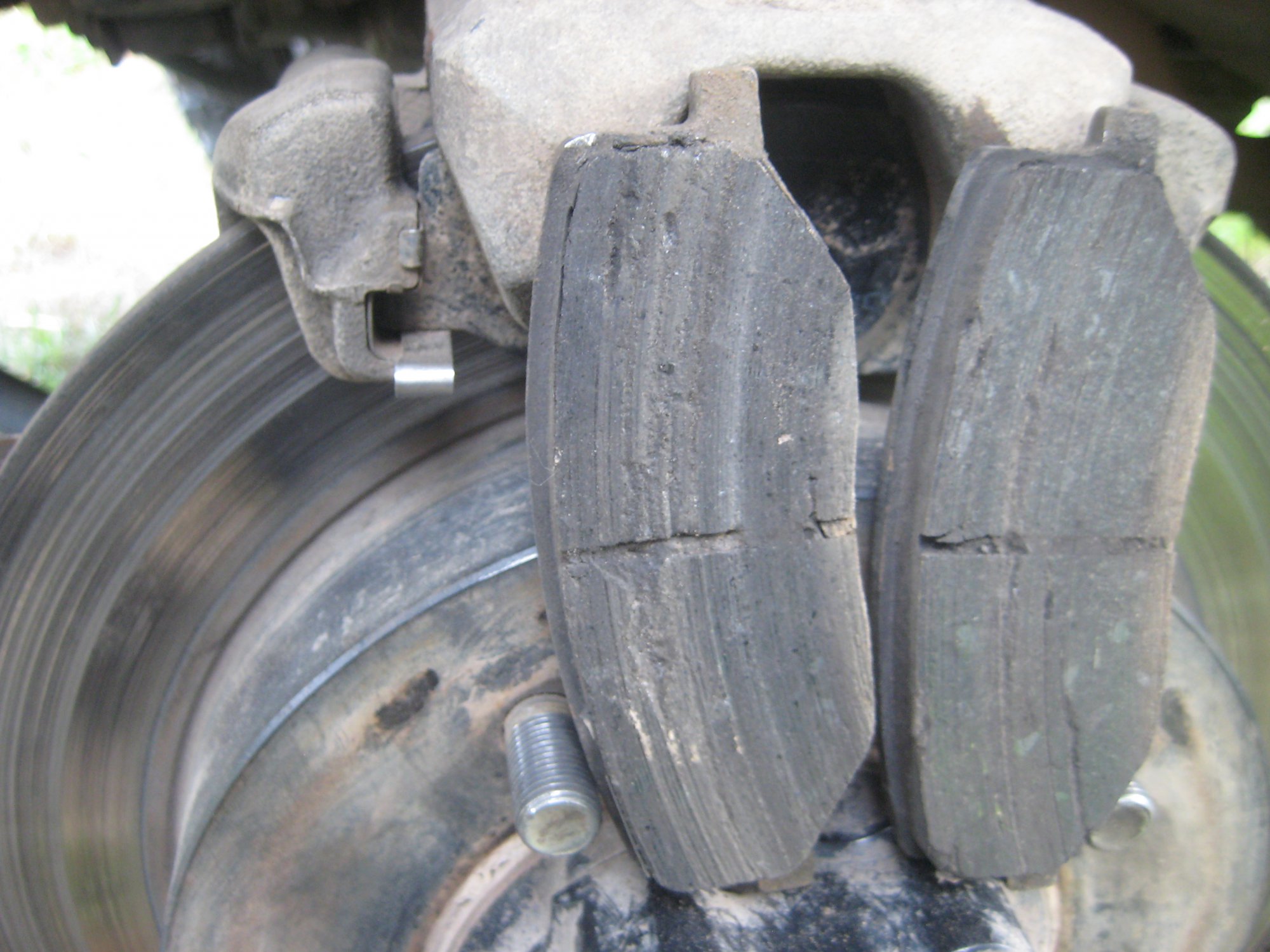

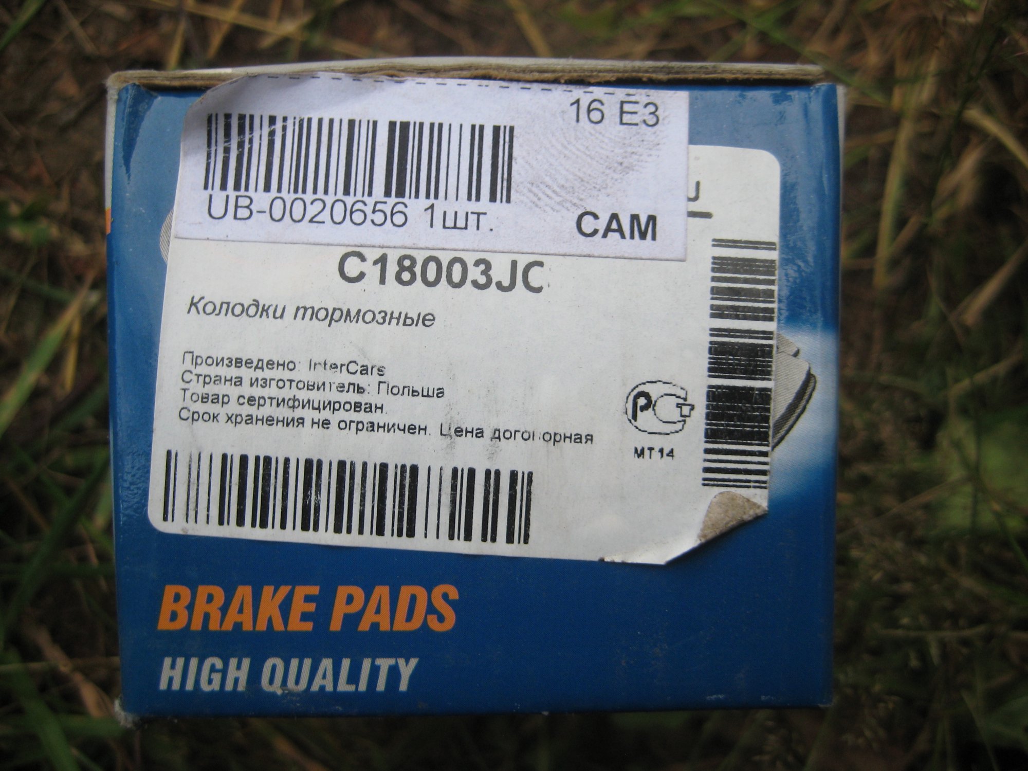

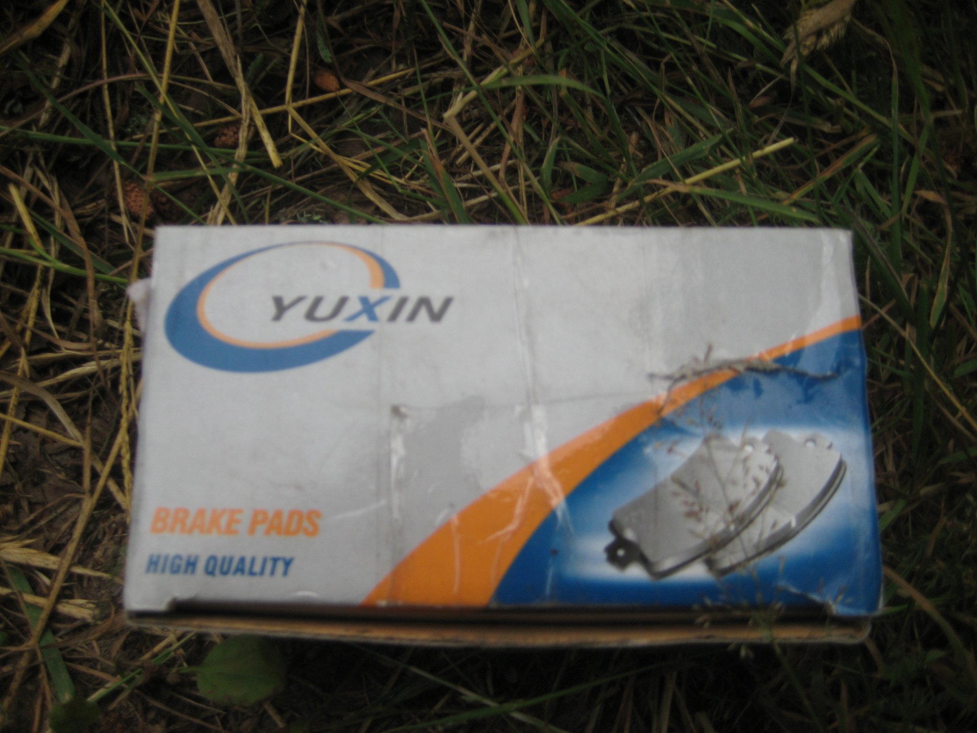

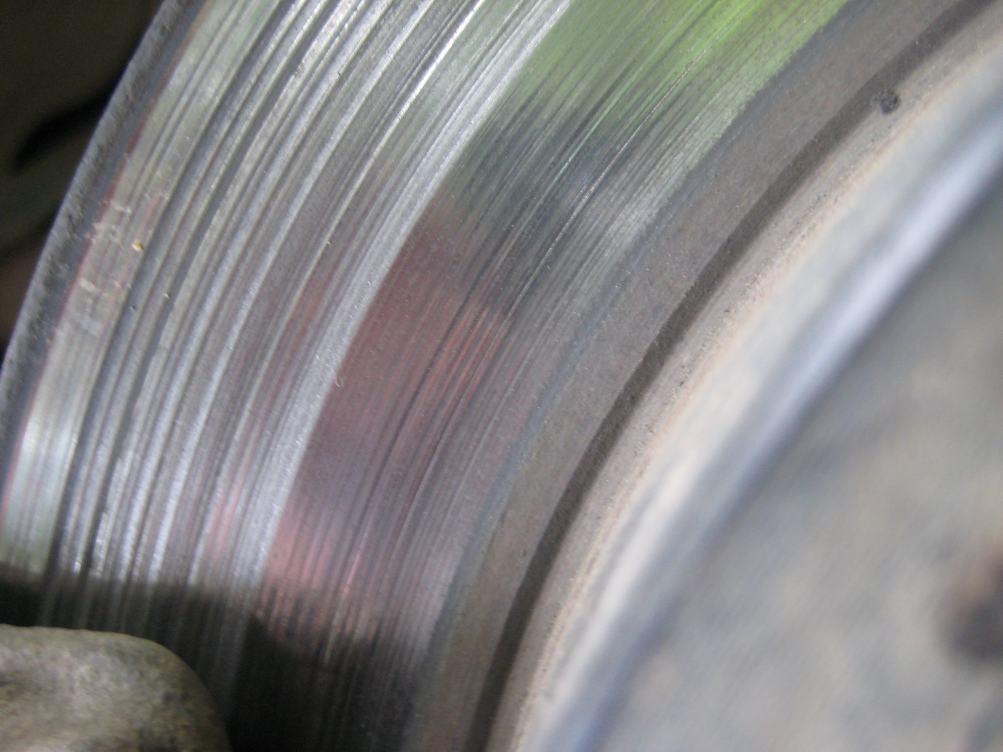

Может кому пригодится, т.к. колодки меняю часто купил за 340 руб. Пробег ~2000 км по асфальту и пару раз в лес(без грязи) Выработка диска 1-1.5 мм с обоих сторон вид примерно одинаков... IMG_3483.JPG IMG_3484.JPG IMG_3485.JPG IMG_3493.JPG IMG_3496.JPG
Результат очевиден при такой цене...
