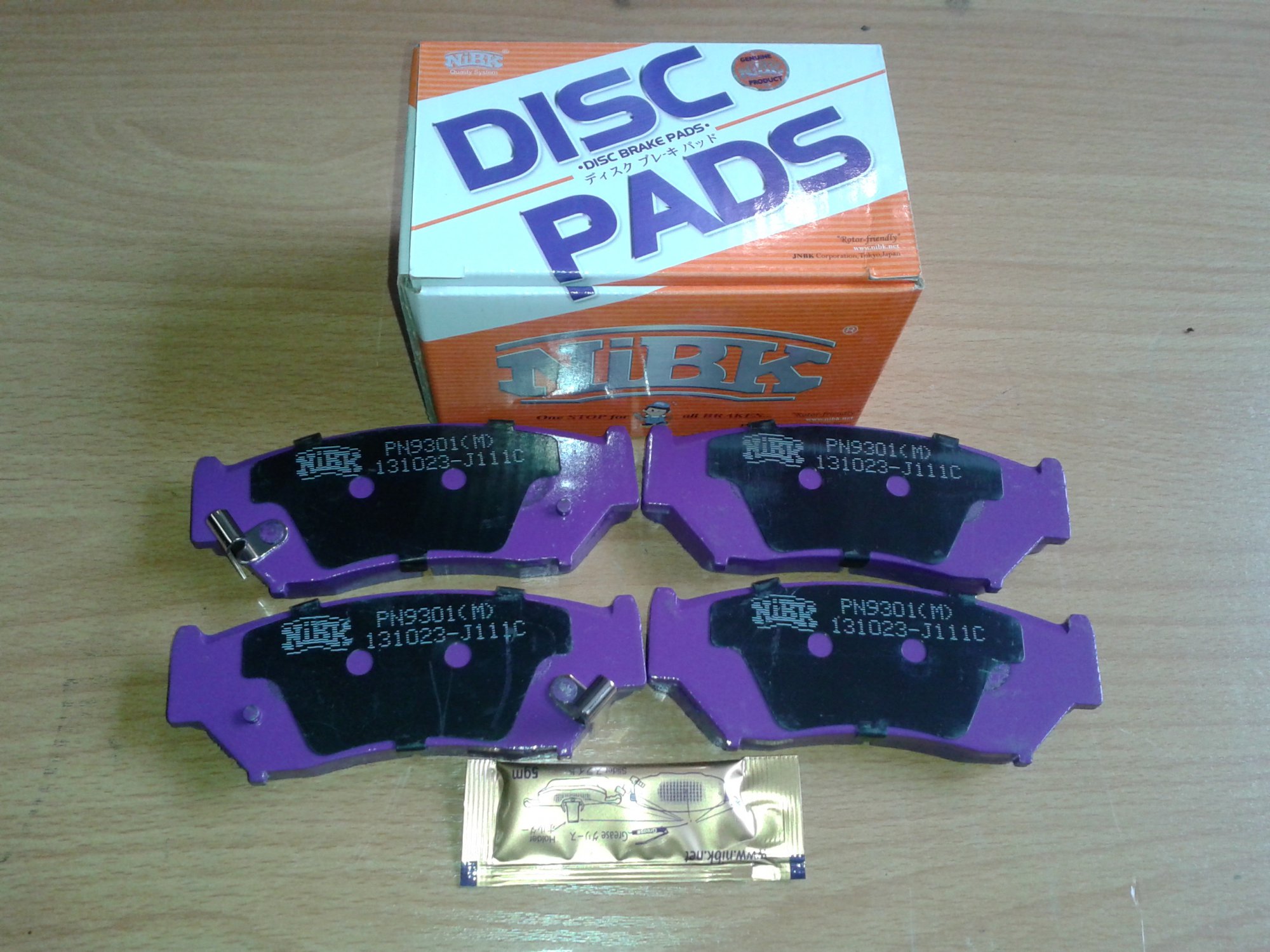

Колодки полное Г....! Скрипят ужасно!
Лет десять уже езжу только на них, ничо не скрипит.[DOUBLEPOST=1435100674,1435100625][/DOUBLEPOST]
Ну чо мне фото сделать? Пластин раньше не было, но года два назад стали выпускать с пластинами.

Джимовские кончились, поэтому сфотал эскудовские передние, есть еще на полке хондовские, они тоже с пластинами.

Может играет роль страна производитель,а может левак попался,но все равно нет желания их ставить после этого!

А почему вы называете эти пластины противо-скрипными? Это же пластины для сигнализации износа колодок и их можно с оригинальных, при замене, брать и ставить на новые.

abcom, ну вы даете, сигнальные "свистульки", совсем другие и обычно они на концах колодок приклепаны. Многие выкидывают противоскрипные пластины, а потом не могут понять, почему скрипят новые колодки.
Кстати, на фото видны "свистульки". Первый "столбик" : на верхней колодке - снизу слева, на нижней - снизу справа.
