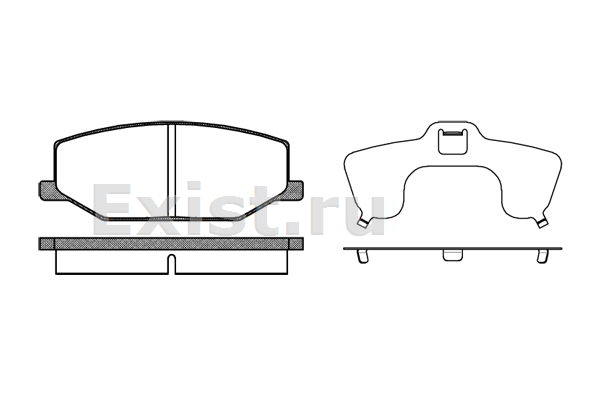

тоже пискуна нет

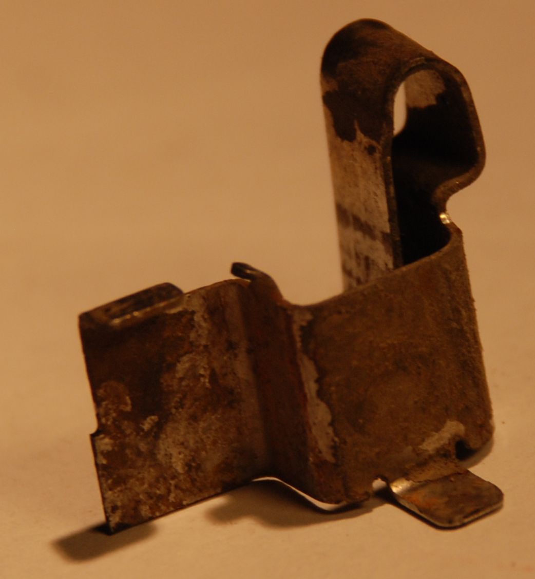

Очень похоже на :
На этой пластине есть три выступа, их видишь? ))) Вот они и начинают пищать нещадно при трении о диск, при это на колодке как раз где-то миллиметра два (ну примерно) остаётся.

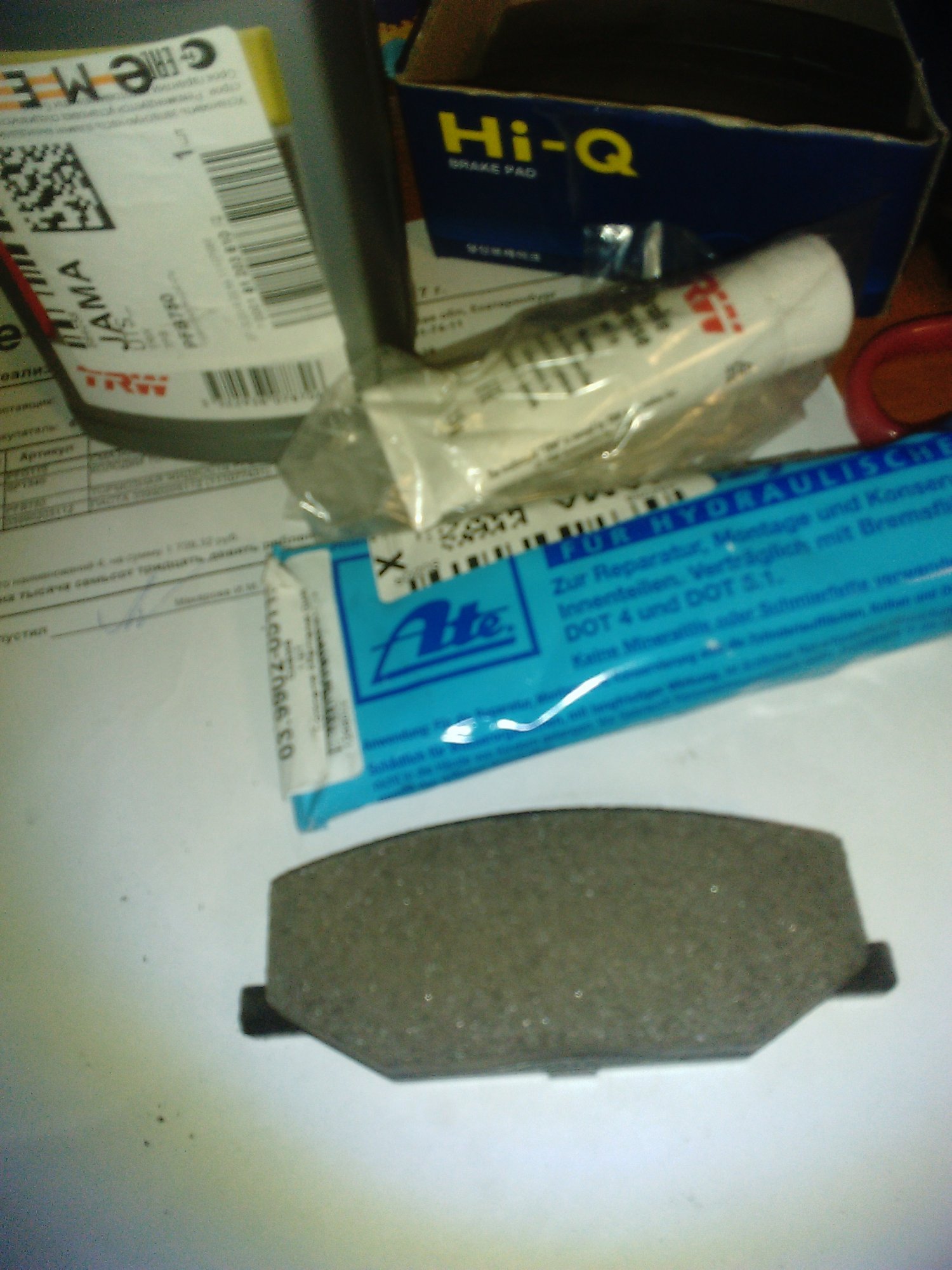

Получил колодки, скрипунов нет, только противоскрипные пластины
И еще проточки по середине нет, эт нормально?

Обычно эти противоскрипы не выходят за поверзность металлической основы колодки
Не знаю как обычно, но у меня выходят ))) Может не все, а одна центральная, но выходят. Но раньше начинает мигать лампочка тормозная, так что смысла большого в этом пискуне не вижу, если честно )

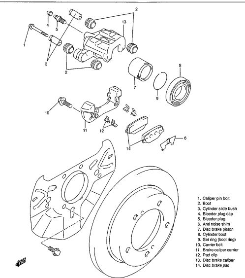

Там на каждой колодке передняя и задняя пружинки. Как правило, я выкидываю переднюю по ходу автомобиля - чтобы при торможении колодка утыкалась непосредственно в суппорт. Итого четыре штуки (всего их восемь). В общем, в норме у колодки должен быть небольшой люфт в плоскости вращения колеса - чтобы исключить нерастормаживание.
P.S. Вот такая хрень:

Что им будет, направляющим? у них нагрузка от люфта колодок не меняется - суппорт "плавающий" в поперечном направлении, а в продольном скоба с колодками через болты 10 жестко связана с поворотным кулаком. А поскольку и скоба и суппорт из очугуния... Я там, типа, фотку прилепил, этажом выше.
Упс, слегка облажался терминологически. Скоба (поз. 11), вокруг скобы - суппорт с цилиндром (поз. 13), а кружинки (поз. 12) препятствуют болтанию колодок и, соответственно, закиснув, клинят их и уменьшают выбег. Ну а мы их через одну - за сарай.
