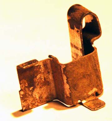

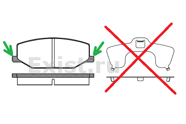

На колодках, в стоке, стоят скобки-пружинки. Колодки менял всегда на TRW, в комплекте с ними скобки не идут - ставил стоковые.
При последней замене потерял одну скобку, а остальные не поставил. Растормаживаются колёса хорошо, но вот колодки шоркают по дискам - слышно довольно громко. При этом нагрев нормальный.
Вопрос: где взять эти скобки? В комплекте с оригинальными колодками? Как то не хочется...

Не, не противоскрипные пластины:
хотя новые не помешают
вот эти:
Их отдельно продают?
