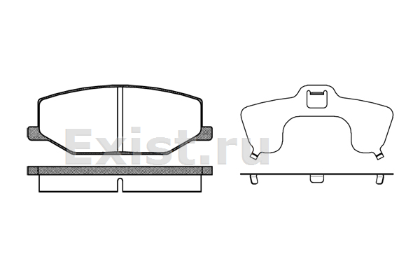

Если верить каталогам экзиста, то вот например Remsa 0190.10
Я брал именно такое через Экзист. Пришла заклеенная коробка, не скрипят, сильно не пылят и вообще прикидываются вполне качественным продуктом. Но не было в комплекте этих пластин...
Если у кого-то валяется лишний комплект противоскрипных пластин - с благодарностью приму в дар на условиях моей оплаты пересылки в Хабаровск, блин.
