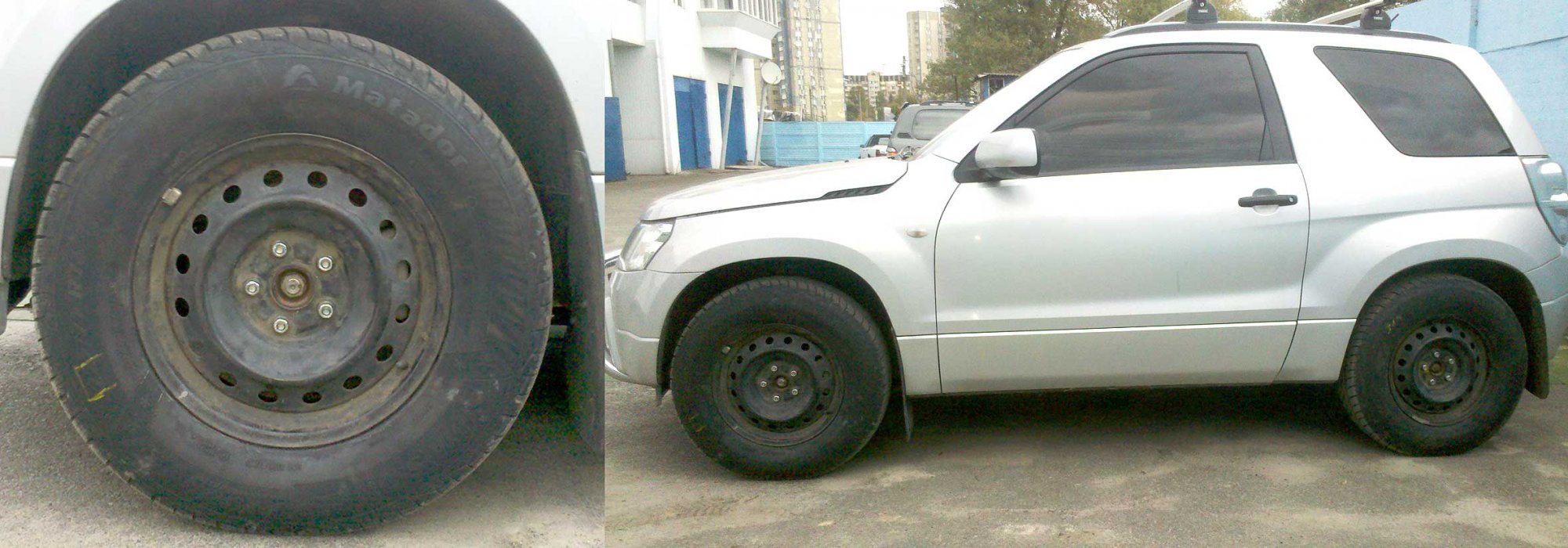

Были куплены железные диски на 16” от Toyota. Встали без
проблем. Далее, приобрёл Matador MP 92 Sibir Snow 225/75/R16 (124$).
Что за «зверь» этот Matador – покажет зима.
На фото видно как встали. Затиров – нет не по горизонтали,
не по вертикале. Субъективно или нет, но стало гораздо мягче
(накачали 2,2). Я и раньше был поклонником 75 профиля.
Как ни странно, но в размере 225/75/R16 найти оказалось не просто.
Либо цена от 165$, либо индекс “C”, либо нет в наличии.
Так что можно смело ставить 225/75/R16.
Остался риторический вопрос, а встанет ли 235/70 резина на 17” дисках на нашу?
Т
Тугарин
Не дай бог, чтобы она (зима) это показала... Я бы, лично, на "матадоре" даже летом ездить не стал!
Кстати, а как там у тойотовских дисков с вылетом и диаметром центрального отверстия?
semco
14 Ноябрь 2007
3,895
351
"Остался риторический вопрос, а встанет ли 235/70 резина на 17” дисках на нашу?"
ответ: - нет не встанет, тк большая. У меня 65 и то приходиться перед зимой брызговики снимать....там расстояние до крыла меньше 1 см...снег набивается, в лед превращается и тд и тп....
