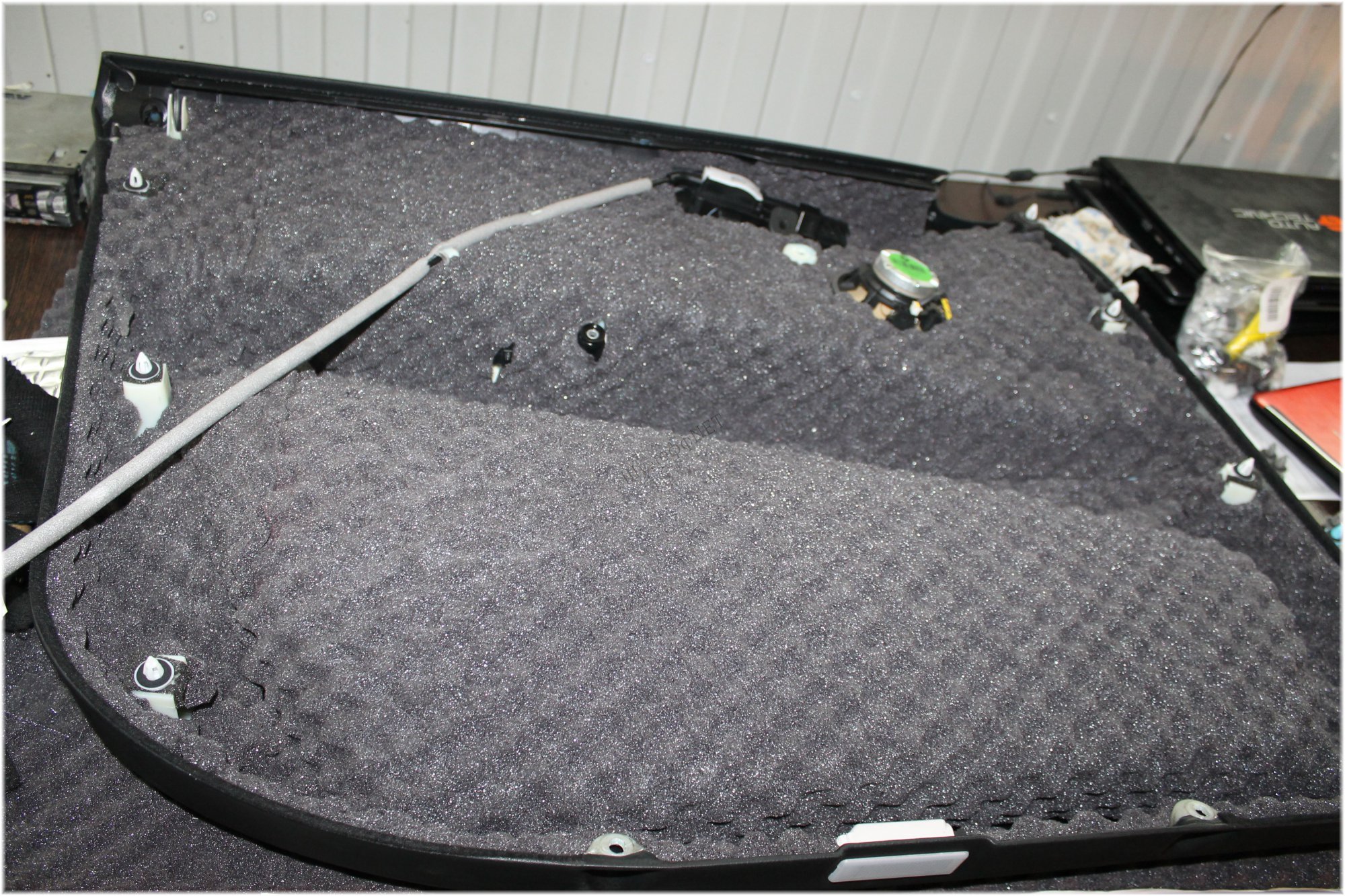

Пока намерен бороться со звуками в передних дверях по такому рецепту.
У меня полностью исчезли скрипы карт дверей только после того, как я проклеил все места соприкосновений антискрипом и закрепил обшивки дверей на саморезы.

Но это же не Наш метод!
Ну я про 1) наклейку антискрипа; 2) антискрип вокруг отверстий для клипс; 3) резиновые шайбы между пистоном и посадочным место на обивке;
Вроде это эффективное бюджетное решение. Но только пока не знаю, где взять тонкие резиновые шайбы нужного диаметра.

Моторчик печки находится в ногах у пассажира и если его выключить скрипеть не должен. Скорее всего скрип из за люфта воздуховодов или болтающихся проводов.
Что касается дверей, то у жигулей все совершенно по другому и клипсы даже другие.
В лиане для устранения скрипа дверей достаточно поменять клипсы, обмотать проводку, ну и можно обработать края обшивки маделином. Чаще всего у Лиане скрипит не сама дверь а боковая панелька, та что в ногах справа и слева и контачит с порогами, начните именно с неё.
Kaizen
13 Январь 2013
207
Suzuki Liana Sedan I, 2003 г., полный привод.
Похоже в этом есть истина, так как у меня на водительской двери клипсы поменяны и скрипа там меньше. Чего не скажешь о пассажирской.
