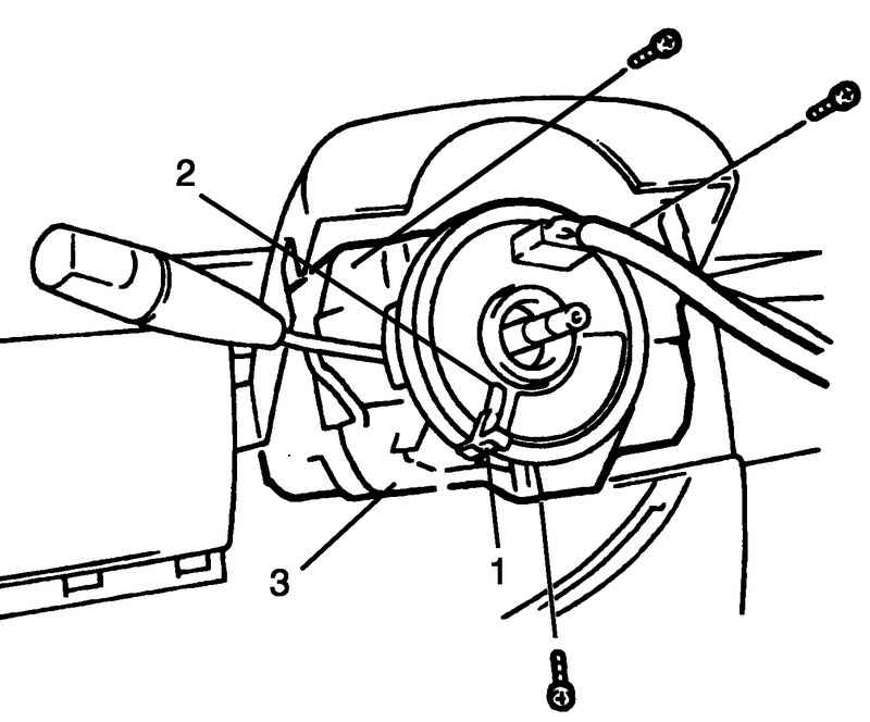

Приветствую, форумчане. Хочу спросить у вас, надеюсь на коллективный разум. Дело в том, что при движении по мелким неровностям идет какой-то дребезг от рулевого колеса, точнее из центра, где подушка AirBag. Причем не постоянно, а как-бы вступая в резонанс в зависимости от дороги. Вот реально достало.
Летом у нас дороги ремонтировали по новой технологии, нальют битум на старое полотно, мелких камушков накидают и сверху все битумом зальют. Так вот, едешь по такой дороге и начинаааает дребезжать. Вот четко я слышу, где буква S на руле. А сейчас на шипах и по наледи это очень часто проявляется. Громкую музыку в машине не люблю - не предлагать.
Искал я причину с лета.Что только не делал: кожухи с рулевой колонки снимал, дополнительные капроновые хомуты-стяжки на жгуты ставил. Потом в гараже нашел лист тонкого паралона на липкой основе - нарезал полоски и обмотал все жгуты-разъемы.
Подушку я отсоединять не рискнул, вдруг стрельнет, хоть и с отключенным аккумулятором, да и не понял до конца как отсоединяется.
Да, и еще вот чего заметил: под рулевым колесом контактная спираль уж больно сильно болтается, остается только она бренчит.
KASiK, если не трудно, посмотри пожалуста, должен ли быть там люфт? Ну или на самом деле что-то в подушкеЧешу репу. В общем, пока я в этой борьбе проигрываюРыдаю!

alekse1,
На Балено разбирал улитку(со шлейфом) - он там находится между 2-мя круглыми скользчими пленками а эти пленки приклеены типа на 2-х сторонию липкую ленту толщиной примерно 1-2мм - т.е. поджиматься крышка должна.
