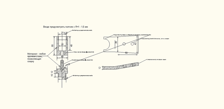

Как удлинить сошку, могу прислать чертеж. После облома пальца на соревах 06.02.10 узел доработан и усилен, больше не сломается.

Кстати, у меня 2 приспособы - одна такая, а другая сделана из куска тюнинговой Самурайской сошки (всё равно никто из самурайцев её уже 3 мес. не покупает). Обрезал кусок с отверстием под рулевой палец, там 2 отверстия под болты М10, к этому куску пластину 12мм, в ней ещё 2 отв. под М10 - 2-мя болтами к куску сошки, 2-мя болтами к родной сошке (в ней по месту 2 отверстия под пластину 12 мм, как по шаблону).
Можно на пробке не вытачивать конусный палец-аналог рулевого, а в пробке сделать отверстие и поставить просто болт М12х1,5. Итого надставка будет крепиться к родной сошке 3-мя болтами - 1-м М12 и 2-мя М10. Этого более чем достаточно для безопасности.
Специально для Ромы: рулевая тяга всё равно будет выше тяги панара, так что её сначала защищай от брёвен, тогда рулевая защитится сама собой. Неверующим - могу прислать фотку моей тяги.

Ответ: Тяга панара должна быть прямой или изогнутой?
Всех благодарю!
Умельцы обварили тягу так, что больше она не погнёцца.
Правда, на скорости около 60 появляется небольшая вибрация в руле. Что удивительно, на 100 она пропадает.
может стоить проверить балансировку?
umka
10 Февраль 2009
1,005
148
jimny 2008 M13A
ремонт и тюнинг, гражданский и не очень, днем и ночью
(905)220-04-42
Всех благодарю!
Она не пропадает, но становится высокочастотной и меняется направление и величина вектора..... короче как волчок или юла работает знаешь? Вот то же самое происходит )))
Пока погода сухая - полезно с собой в инструментах возить кор.щетку 2 минуты на коленках заглянув под машину спереди если лень, или вообще сняв колесо и грязь изнутри колесных дисков снята. Только надо по всей окружности колеса это сделать, не снимая колес для этого машину нужно чуть-чуть вперед прокатить.
Есть еще более кардинальное решение - рулевой дэмпфер )
