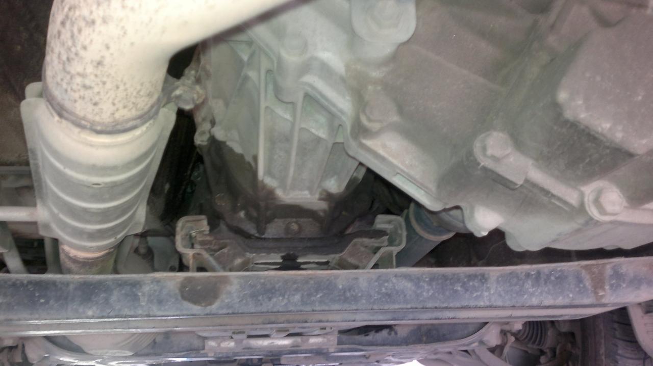

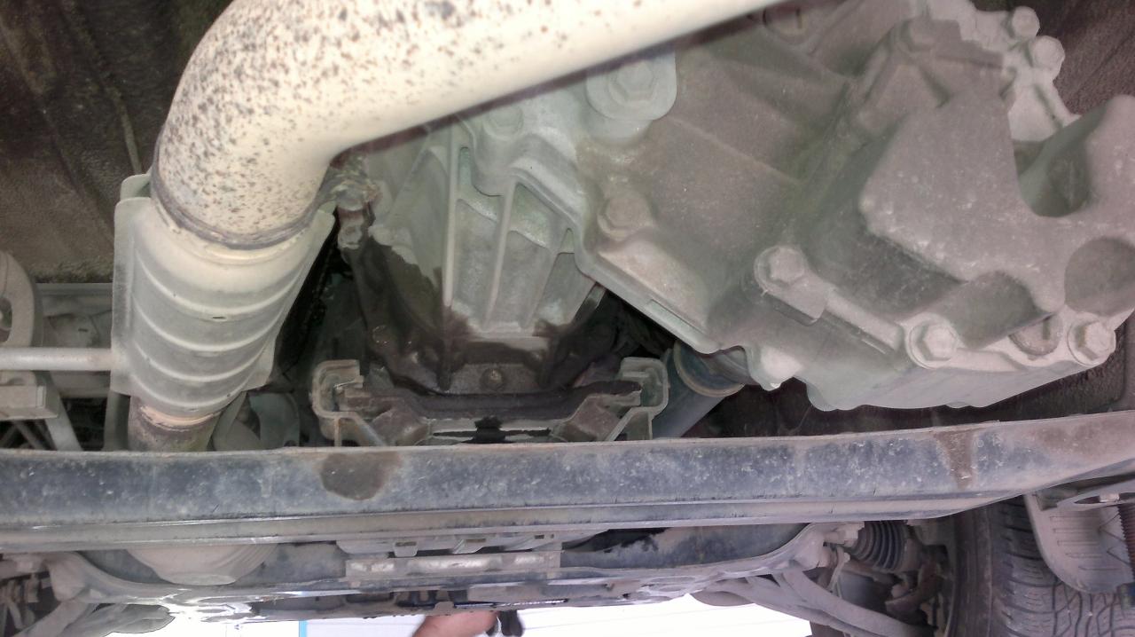

сегодня в сервисе увидел такую картину. что делать????
во-во, как у меня , картина таже, только у меня маслица поболее будет. луж пока не наблюдаю. пробег 90 т.км. готовлю к продаже пожалуй..

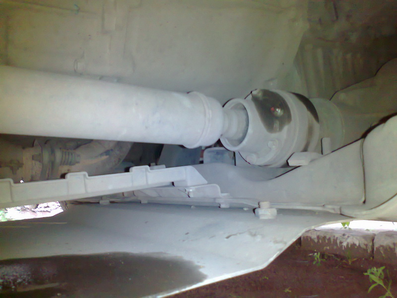

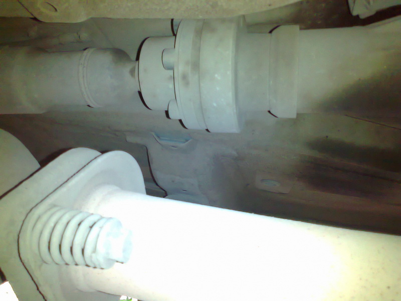

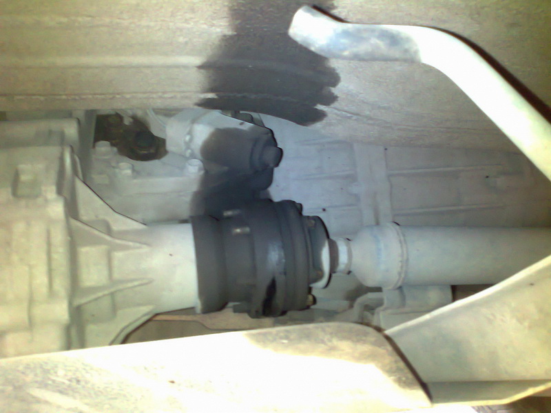

На даче решил посмотреть на раздатку, увидел масленые брызги, машина на гарантии, пробег 7800, скажите нужно ехать и ткнуть носом дилера.
З.Ы. фотки: передний кардан+КПП- небольшое пятно, раздатка+задний кардан- сухо, раздатка+передний кардан- течь?.

scherbakmax;824620. З.Ы. фотки: передний кардан+КПП- небольшое пятно написал(а):
А на первой фотографии - лужа масла сверху на защите КПП, это откуда?
Если это с КПП то надо к дилеру.
Лужа на защите КПП - вода от климата, там шланг торчит в районе кпп из него льет .
Шланг в районе КПП? Чешу репу. Сами туда завели? У Меня трубка заканчивается на нижнем срезе моторной переборки.
