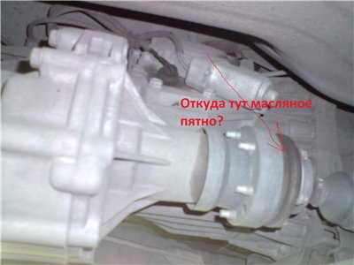

Народ посдкажите кто снимал кардан(видел изнутри), откуда масляное пятно на самом кардане? заводская какая то смазка чтоли вышла?

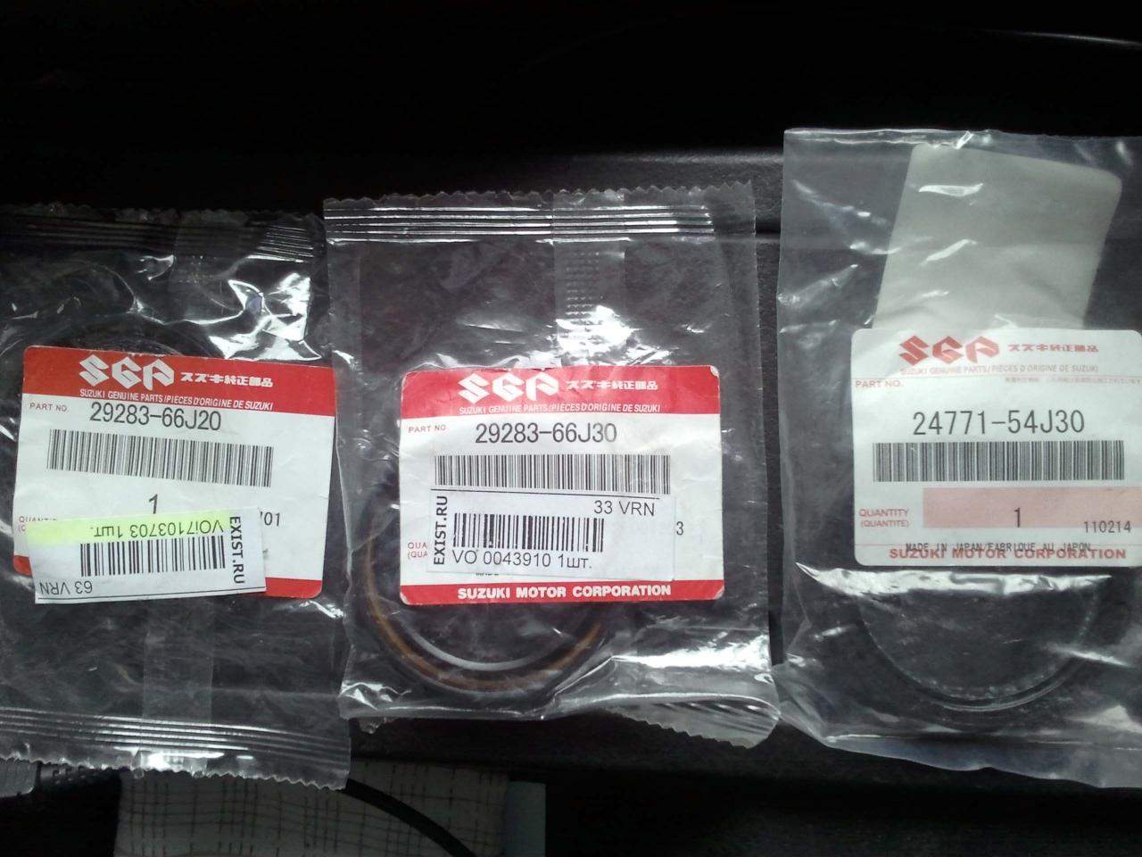

не скажете - у сальника 2928366J40 есть некая замена на номер- 0928348015 . его кто нибудь брал?
Брал, пока не поставил, сальник нормальный, оригинал с сузуковскими лейблами
Сорри, ошибся, брал сальники
29283-66J20
29283-66J30
24771-54J30
фото прилагаю:
Из под уплотнительного кольца, которое стоит во флянце. Его надо менять, а также шайбу (нового образца должно быть с буртиком), которая прижимает это уплотнительное кольцо.
