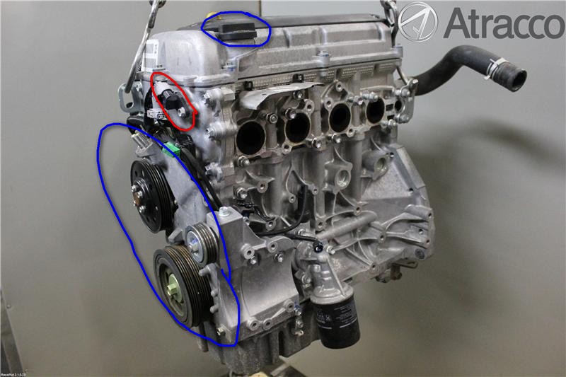

металлический говорите... а не лямбда (кислородный) датчик ли это? ДПРВ (Датчик Положения Распределительного Вала) трехконтактный "буквой Г" с разъемом без проводов. находится там где красным нарисовано
Редактирование сообщения от MonsteR

MonsteR как выглядит ДПРВ и лямда я знаю, вот именно то что на что мне показывал диагност, уверяя что это ДПРВ, это электромагнитный клапан!!! Лямду мы уже поменяли, ища методом тыка причину расхода и чека. Электромагнитный нам почистили вэдэшкой, там в сеточках остатки герметика были. Я в инете нашла как правильно надо чистить, попробуем еще этот способ... Спасибо Вам за фото!!! А живем мы по соседству с Вами в Иркутске!

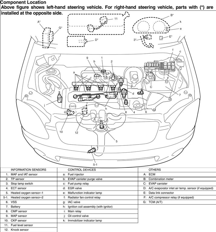

Это раза в два больше нормы. Обычно такое от лямбды или от неработающей катушки-свечки или от датчика расхода... Вот гляньте - на 100% точно не совпадёт, но в основном так https://suzuki-club.ru/useralbums/82/view?access_hash=0a264355f0
А так видно? (во вложении)

Edw_WaR Спасибо! Перешла по ссылке, а увеличить фотку не могу мне пишут что у меня нетправ для просмотра этой страницы :dntknw: ия.

память не изменила, всетаки их два...
Повторюсь: до 2003 было 2 лямбды, потом выпускной коллектор "объединили" и стала 1 лямбда на 1.3.
Книжка тут есть на форуме - англоязычный сервис-мануал для 1.3 в пдф-ах для европейских вагончиков с пометками * для отдельных элементов праворульных.
