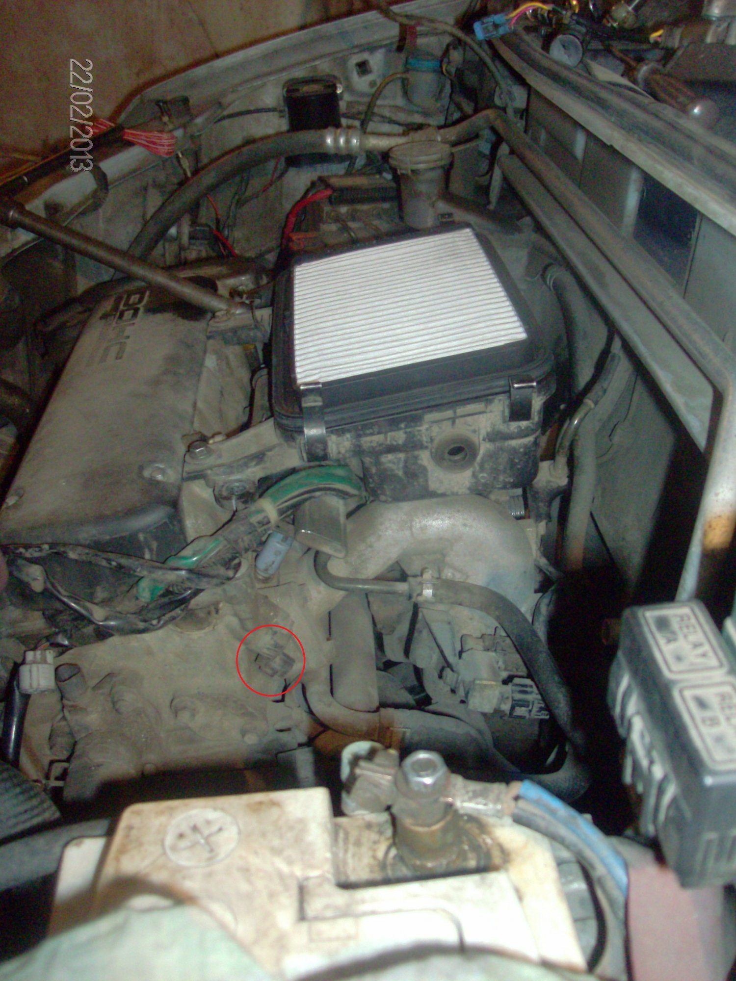

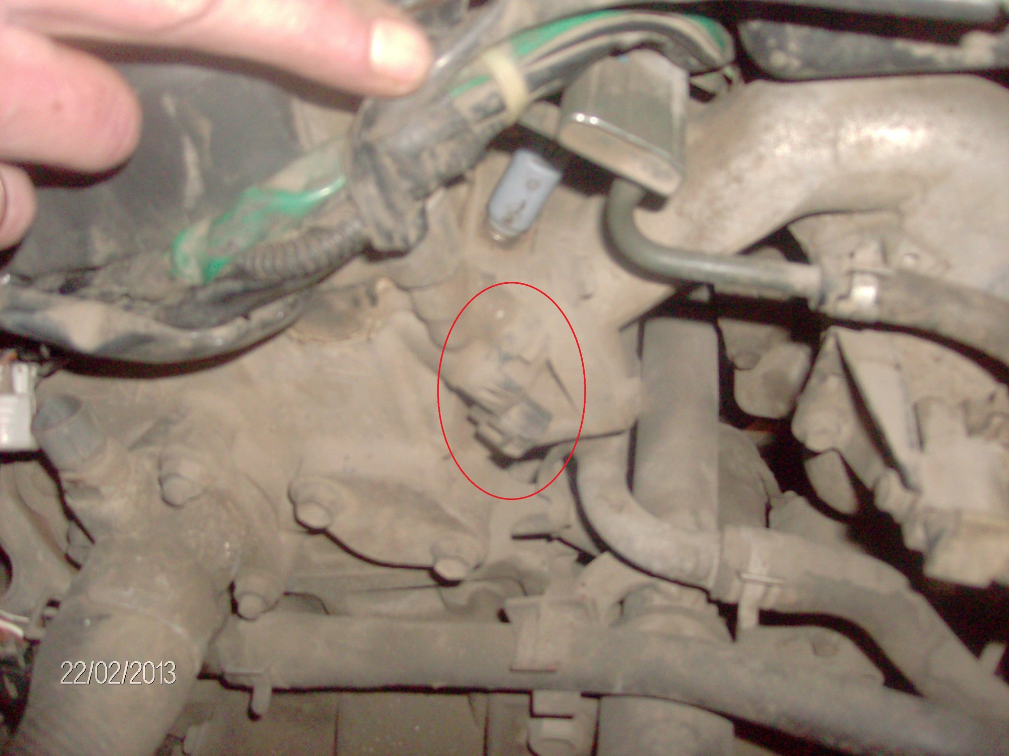

УРРРА!!! Мы нашли на нашем движке ДПРВ! У нас он находиться почему - то со стороны коробки. Он был в смертельном коксе метки на распредвале тоже. Все прочистили, но через 2 км снова загорелся ЧЕК. У меня вопрос как можно проверить рабочий у нас ДПРВ или нет??? MonsteR там где вы показывали на фото у нас стоит заглушка заводская, если интересует могу выставить фотки.
Давайте, давайте фото. Ещё номер кузова и двигателя: посмотрим по технической базе точную комплектацию на http://suzuki.epcdata.ru/.

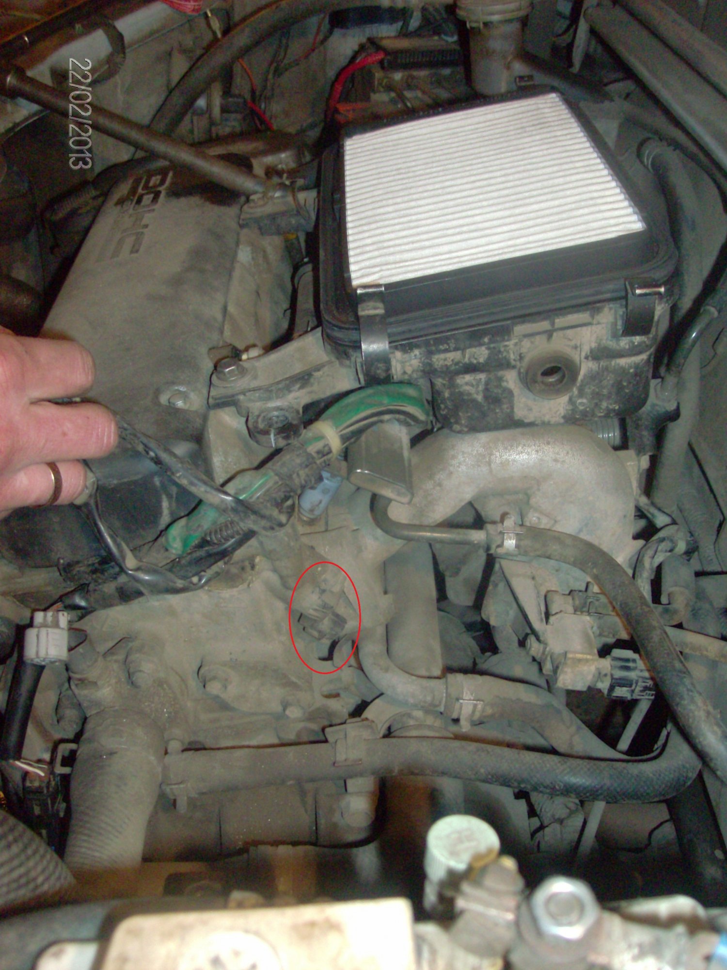

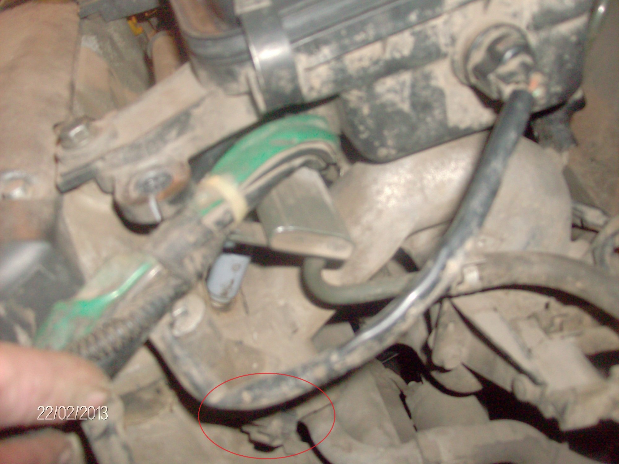

Вот вид слева, и то что наш электрик обозвал ДПРВ:

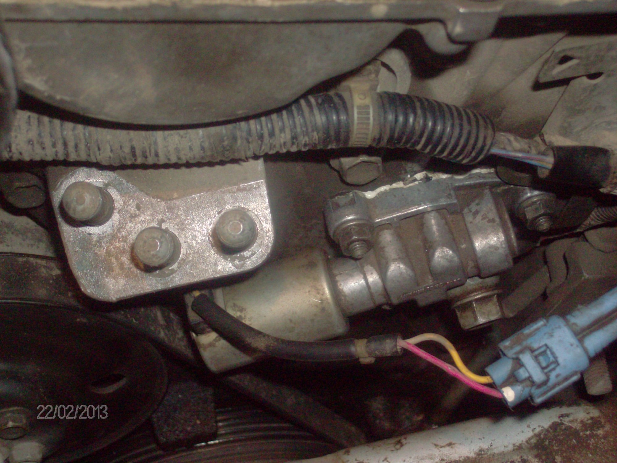

А вот наш датчик:

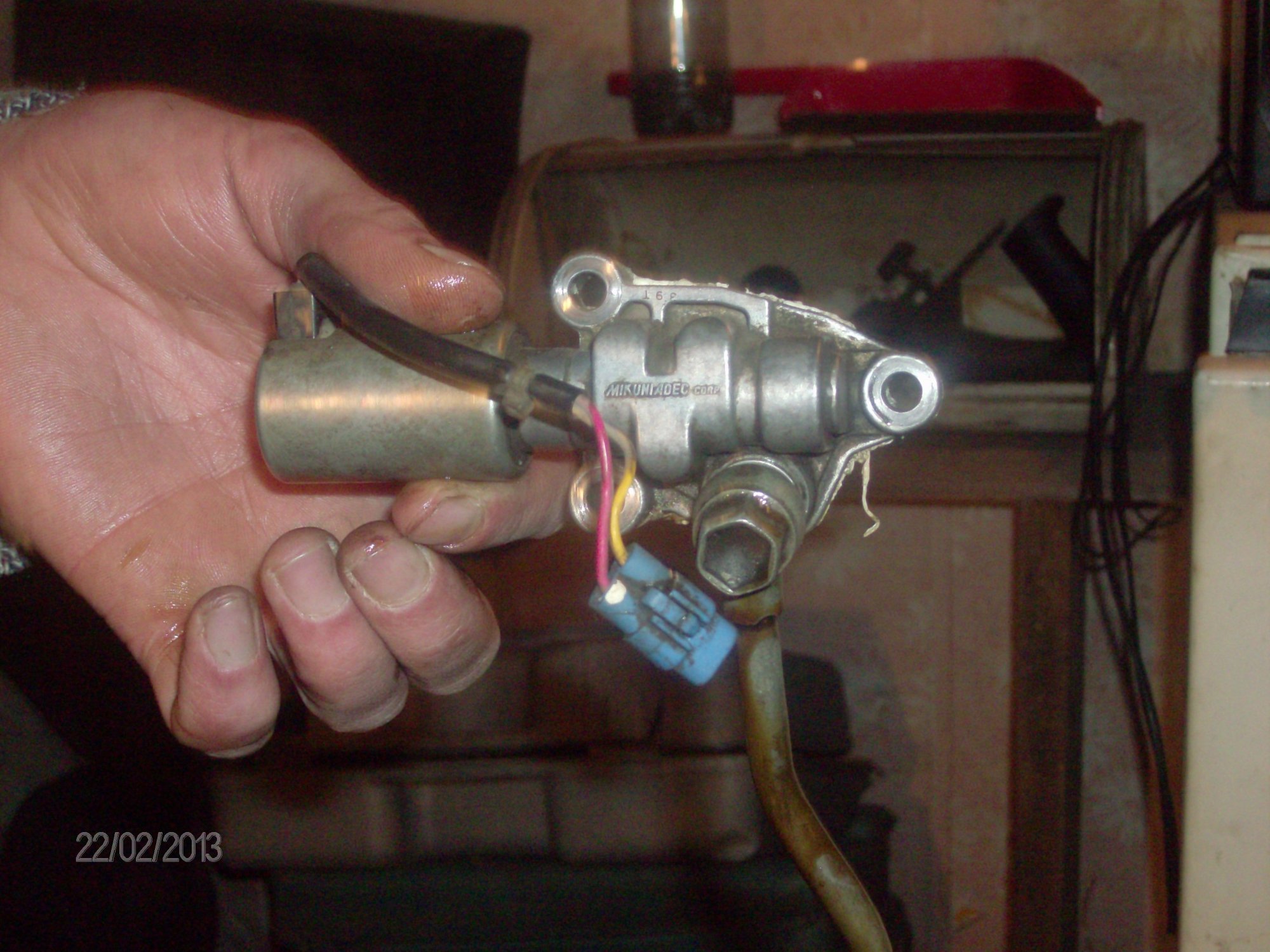

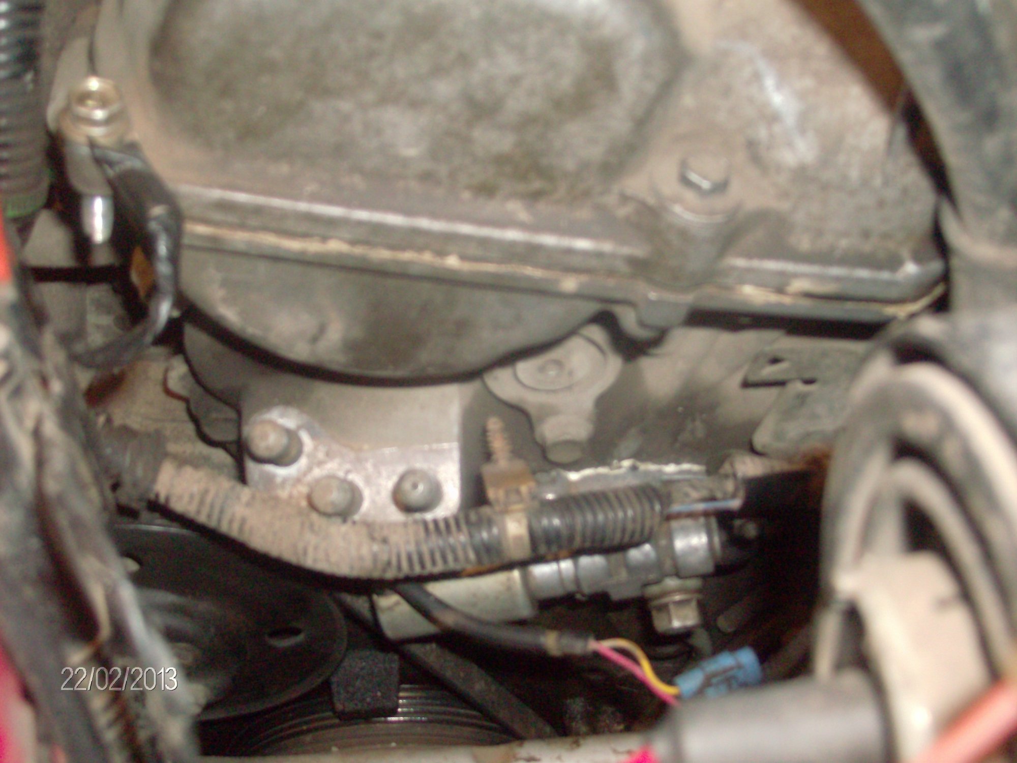

Который в посте 1655 на первой фотографии синим цветом выделен, а на четвертой снятый!
это который в герметике весь был - масляный клапан vvt (16550-69GE2) на прокладке сэкономили видать (16559-69GE0)... вот только есть подозрение что не в нем дело ибо вроди-бы как (следы герметика) меняли его уже (хотя опять - де могли и старый на место поставить) и не дало это результата.... Или Вы его тоже уже меняли?

Нам его первый электрик снимал прочищал ВДешкой и садил на герметик, потом мы сами его снимали мыли в растворителе. Масло заменено 2 недели назад с промывкой двигателя, по щупу верхний уровень. Сам клапан и сеточки в нем идеально чистые, шток при подключении ходит нормально, не тормозит,но когда мы сняли крышку, то там все было в жутком коксе.У нас подозрения что сеточка которая в самом движке забита.
