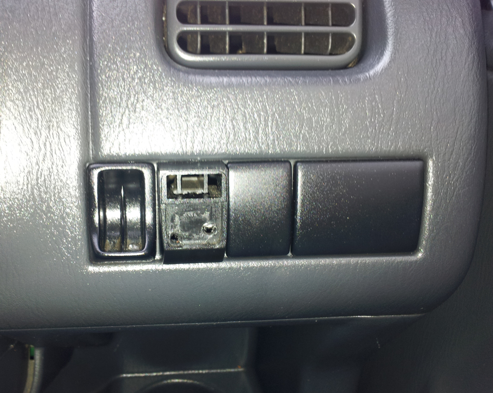

3. Отсутствует одна из кнопок на панели. Подозреваю, что это кнопка включения обогрева зеркал. От каких моделей такую кнопку можно поставить? или надо родную искать, так как там целый разъем подходит, а не два проводка?
Может просто заглушка была.
это держалка пластиковых карт сломанная, и такое чувство что в нее чтото колхозить пытались, может ГБО? я так смотрю у Вас нет электро-управления зеркалами (самая правая большая заглушка), сомневаюсь что при этом будет их подогрев... а разъем может к включению туманок подходить (вторая заглушка справа)

Сломанную держалку карт буду тогда выковыривать и чем нить глушить. А то портит вид.
