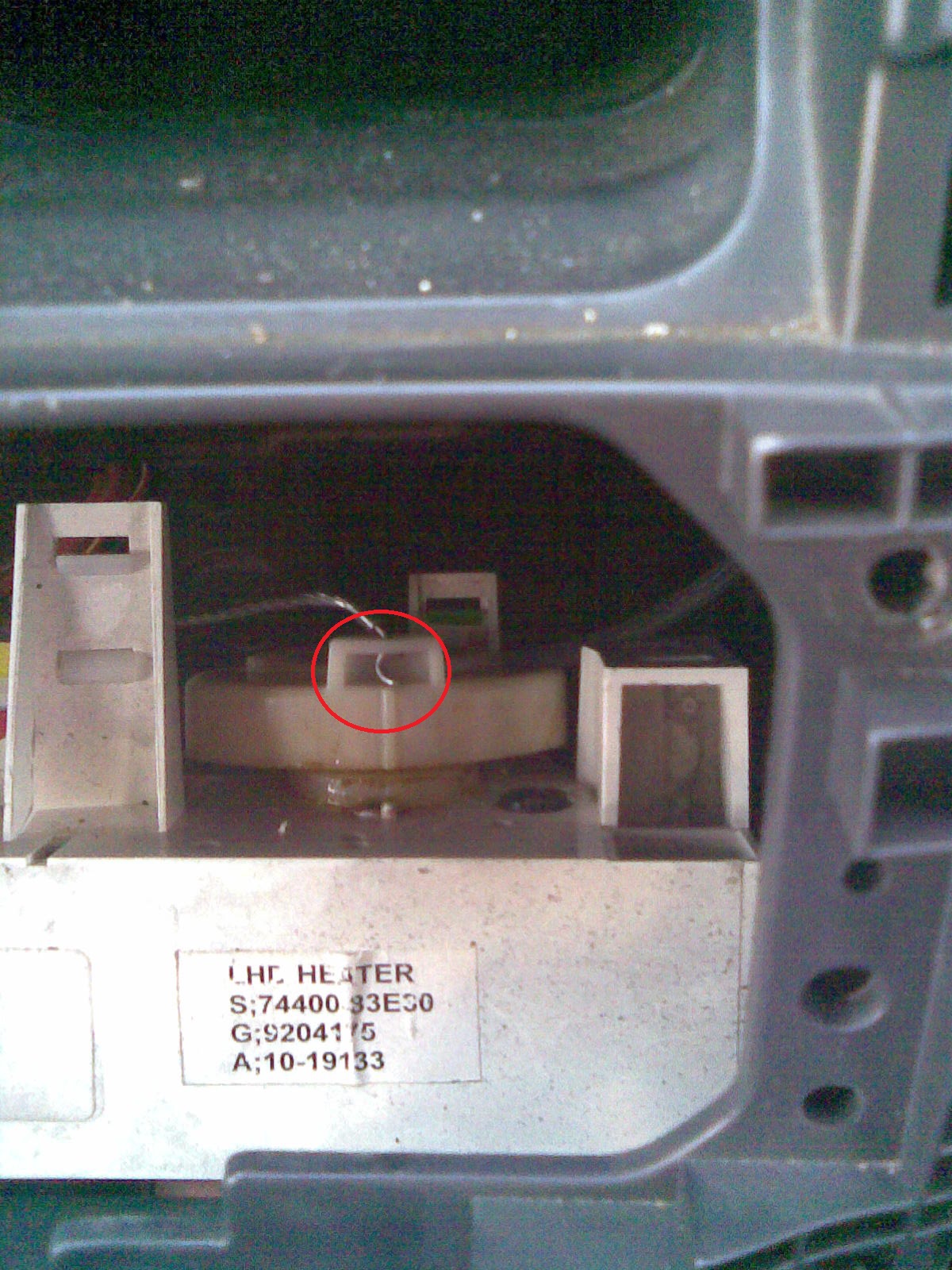

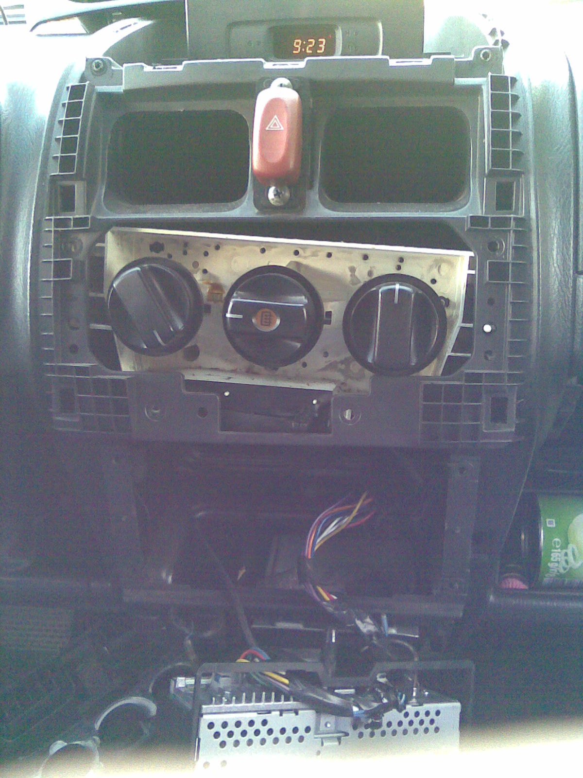

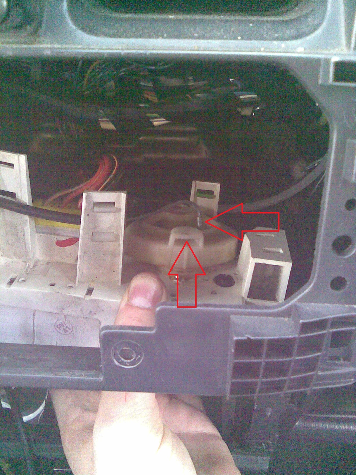

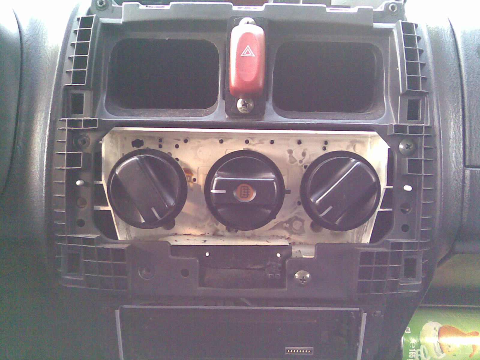

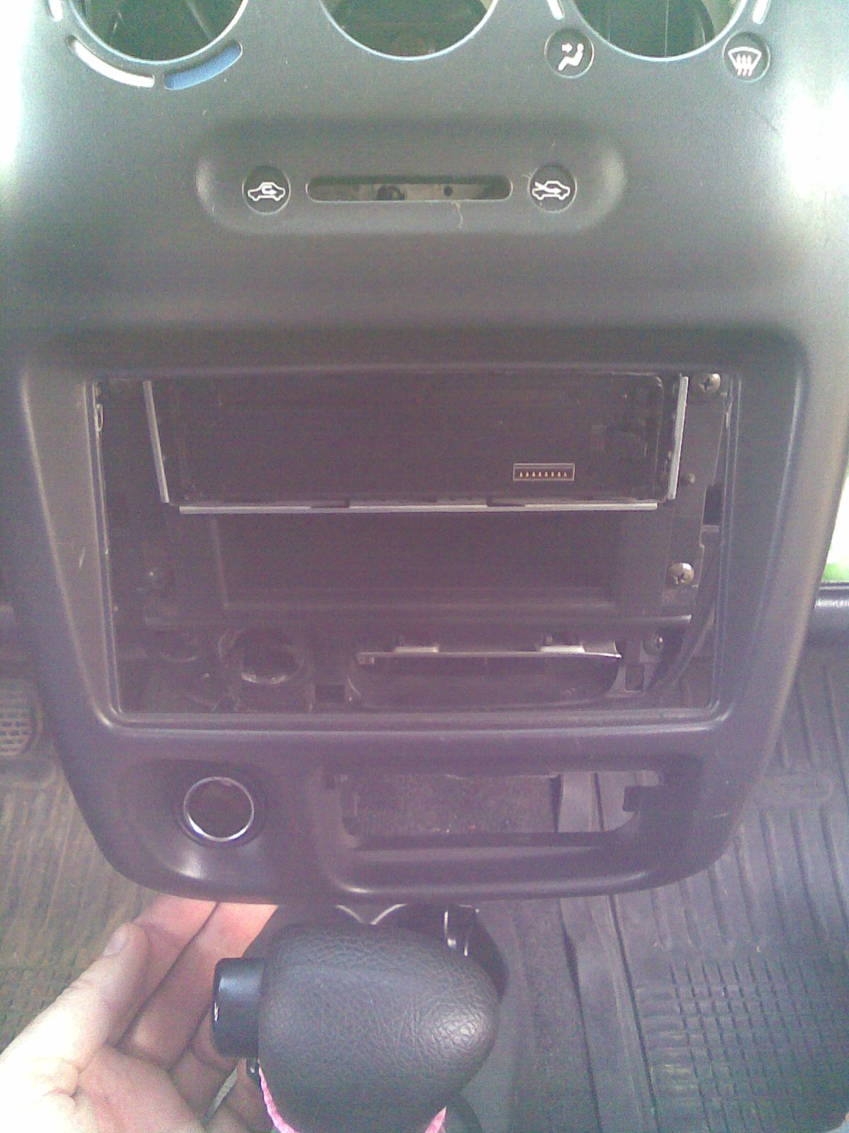

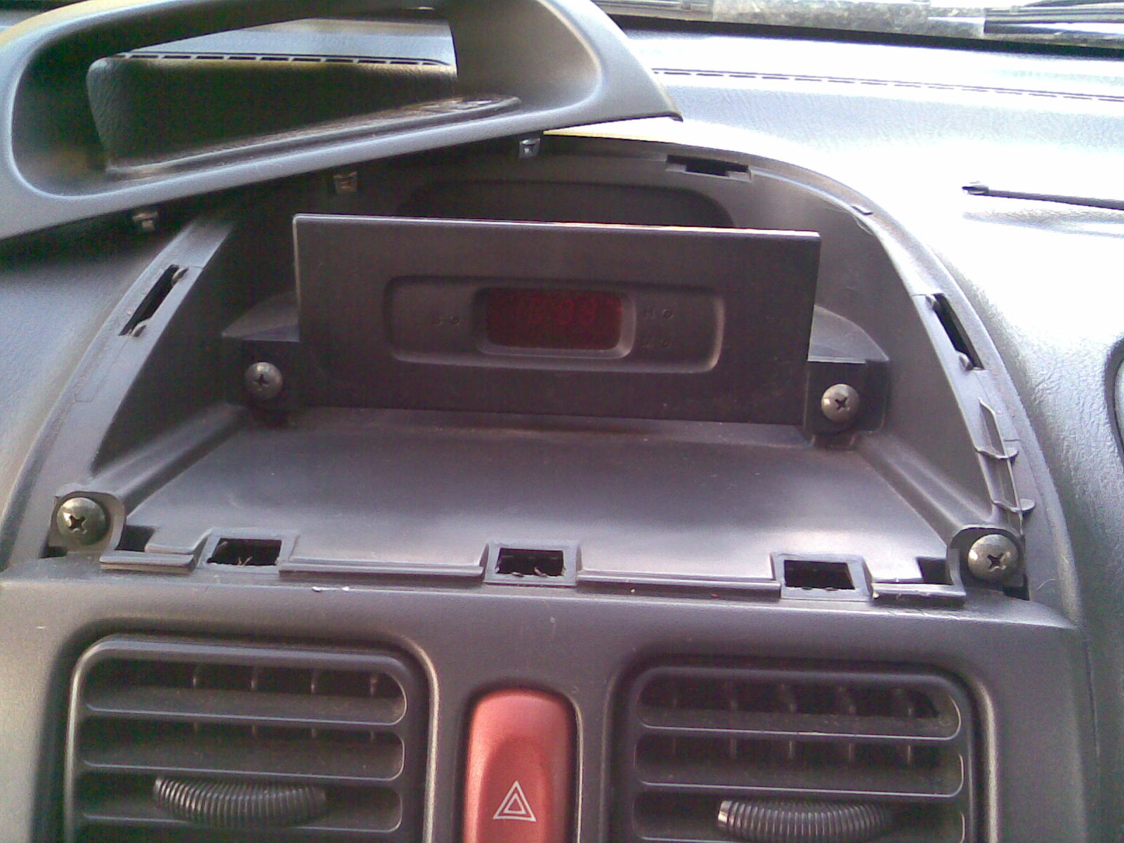

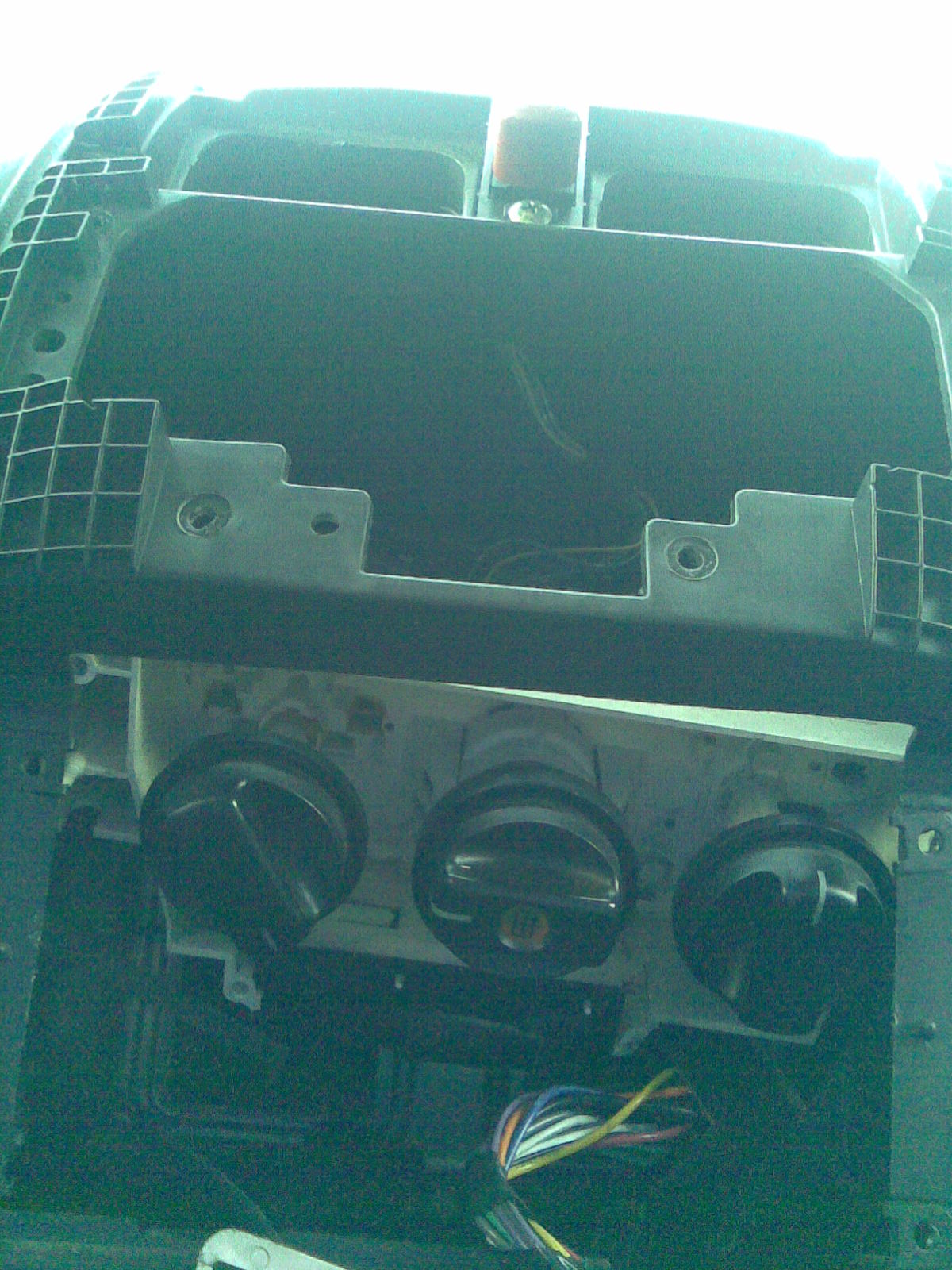

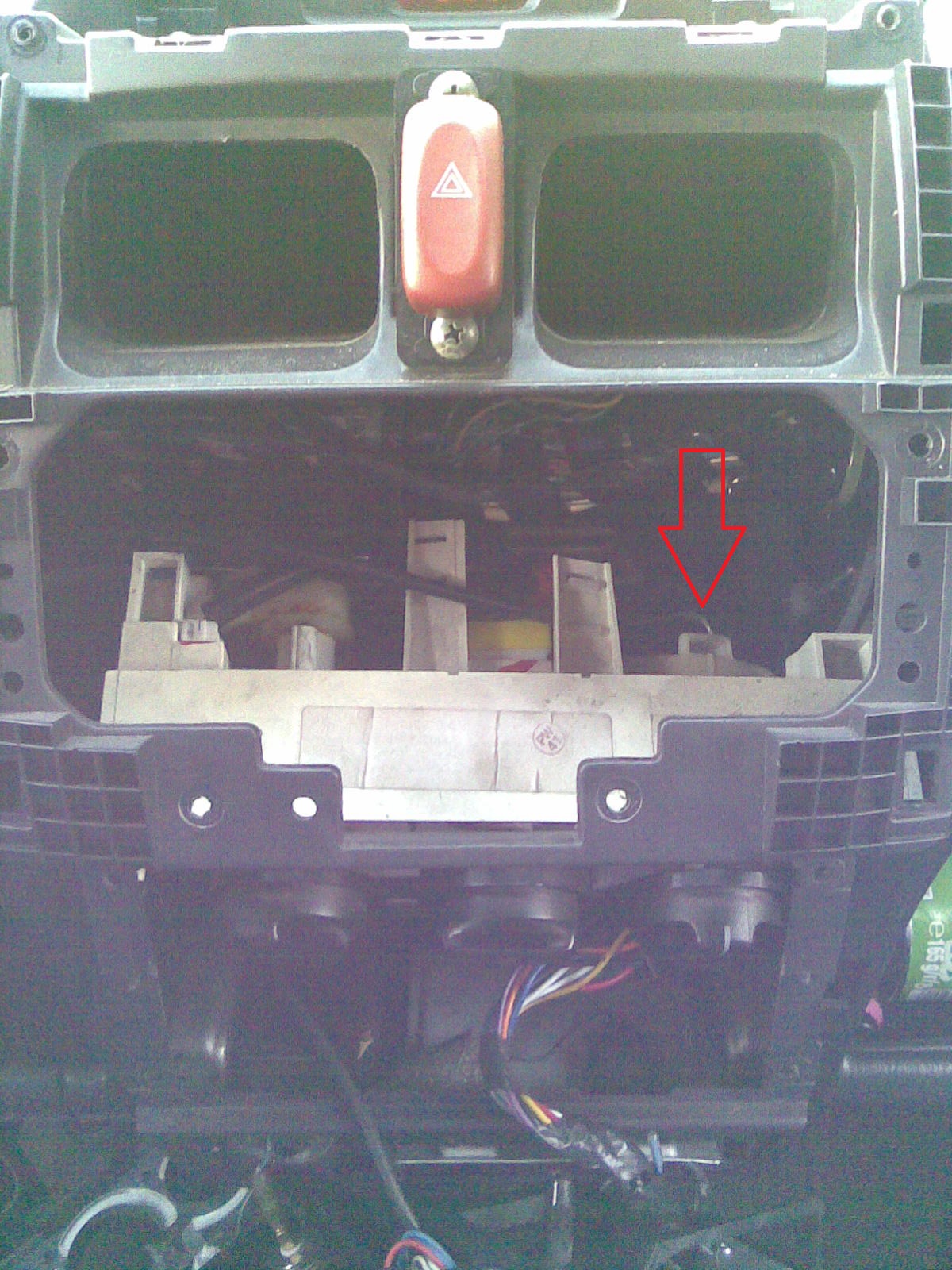

Решил скинуть фото тросиков печки. Чинил переключатель направлений поддува, тросик "холодно-горячо" левее:
