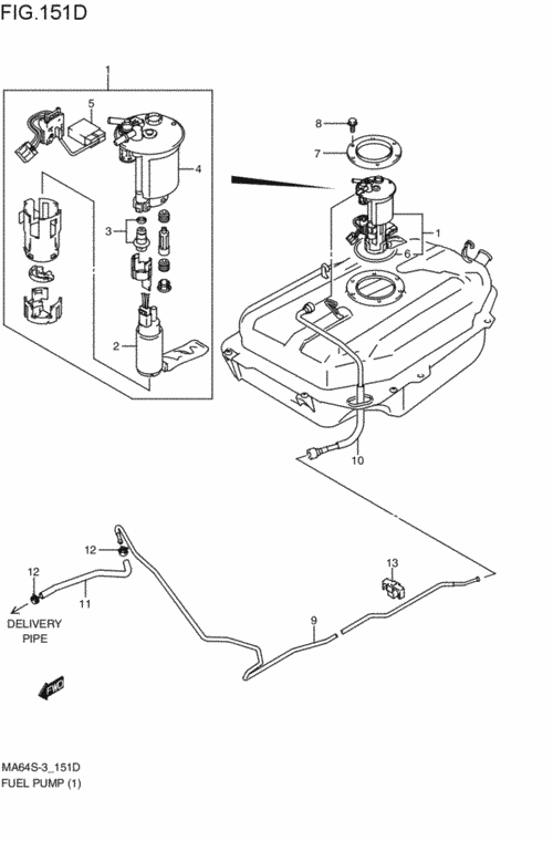

Для проверки датчика обязательно снимать бак или еще как-то?
c1c701066e0d1729ddbf58a0bc747560.png датчик в баке навернулся (хреновина под№5) и к бабке не ходи. Если нет в полу люка, то бак придется снять.
