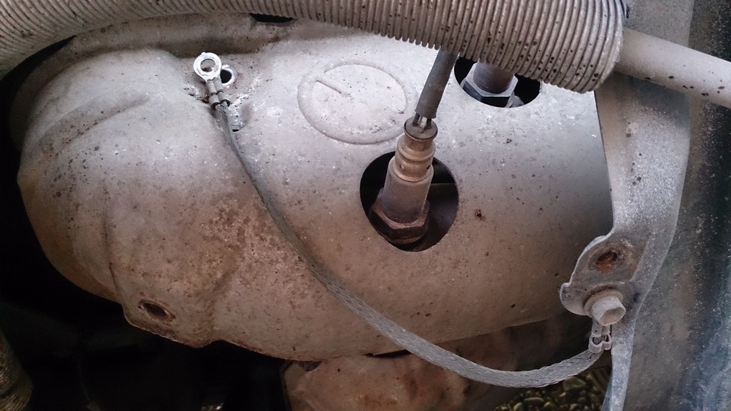

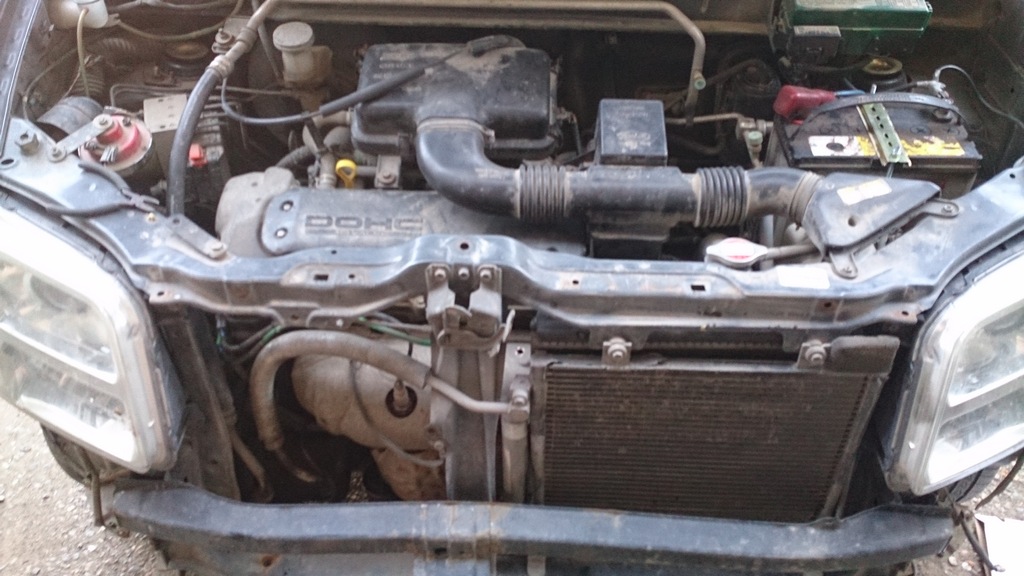

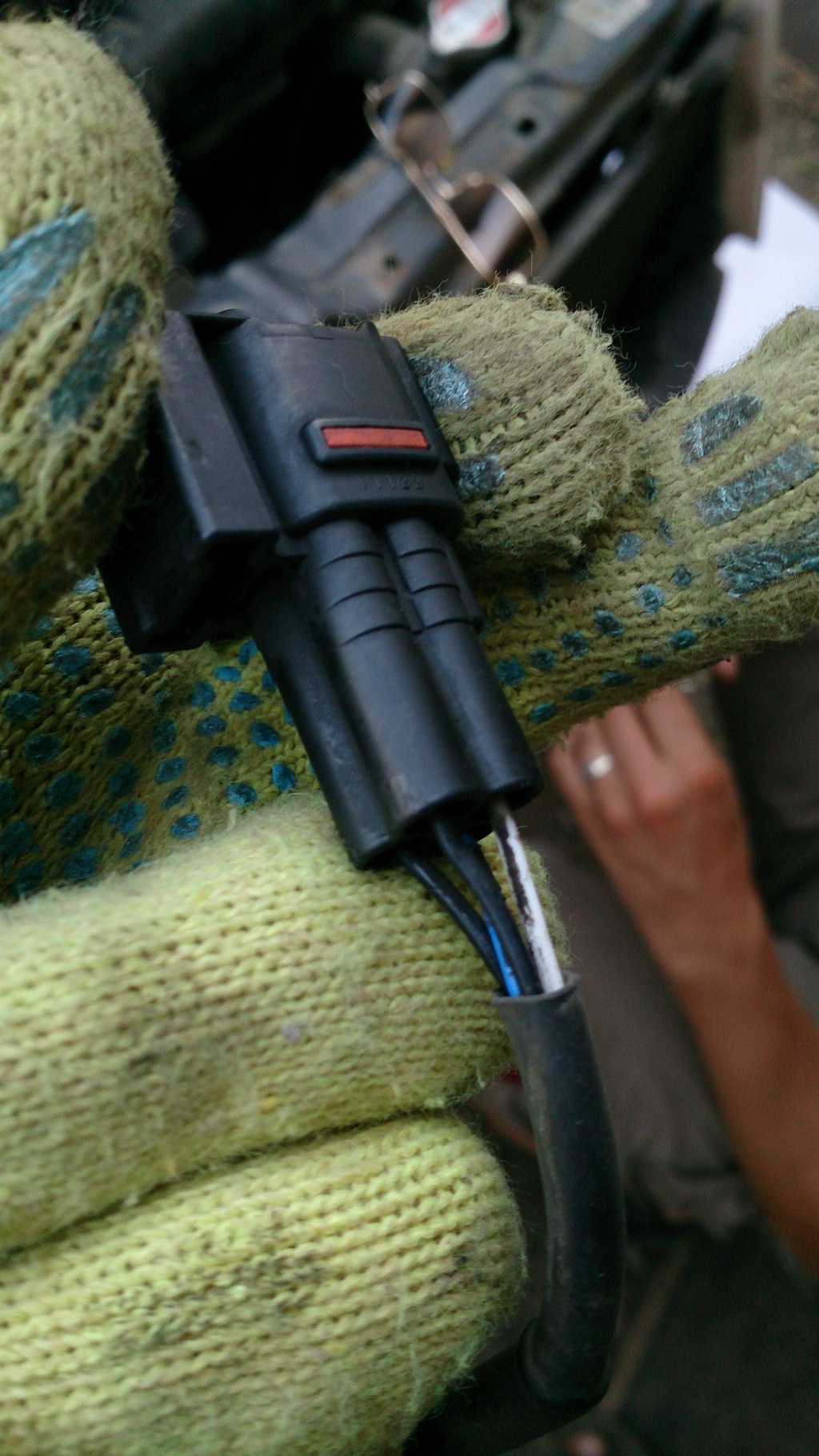

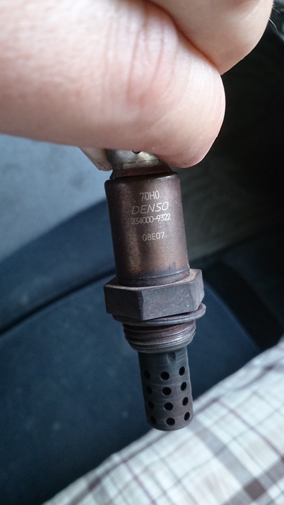

Уже более 3-х лет (со 2 марта 2011г.) эксплуатирую Suzuki Wagon R Solio 2003 (Июнь) года сборочки в кузове MA34S и с моторчиком M13A, имеющий 88 нет не лошадок, а полноценных таких 88 КОНЕЙ окраса ZJ3 (для кого-то просто чёрный). Прям какого-то мустанга описал ))) А можт оно так и есть. Резвая, бодрая, компактная, вместительная.....долго можно продолжать...
За 3 года накатал я на "мини-Мустанге" 50т.км. И вот загорелся CHEK... Искал инфу в интернете заранее конечно, перед диагностикой...ну и как Вы уже догадались на 97% был уверен в неисправности лямбды. Диагностика показала разрыв спирали нагрева в лямбде. Решается вопрос заменой. Накануне разговаривал с одним таксистом, и получил информацию, что не так давно они приобрели Сольку на запчасти после ДТП. На следующий день после диагностики я стал обладателем лямбды DENSO, хоть и б/у. Вечером мы с другом уже поменяли злаполучный лямбда-зонд (кислородный датчик). Открутив пару тройку болтов и сняв аккуратно клипсы сняли бампер. (Прийдётся снять рамку и номер чтобы подобраться к болту по центру бампера.). Также стоит защита из листа железа, которое крепиться на 4 болтах. И вот он долгожданный коллектор , на котором стоят моём случае 2 лямбда-зонда и сцуко защита, на которой 4 падла болт оказался неподдающимся к откручиванию в виду его физического состояния. Ну и хрен с ним подумали мы, взяв в руки накидной ключ на 22 ))) Разбираем штекер, продеваем ключ и ...пару ловких движений...лямбда выкручена....откидываем в сторону..она нам больше не нужна...берём, ту что досталась мне утром, производим махинации со штекером....накидываем ключ....пару волшебных движений и вуаля...собираем штекер и провода в изначальное состояние и соединяем. Далее всё в обратном порядке...ставим защиту...бампер...вроде всё....завожу машину...а епт..горит CHEK...Ох моя дурья башка..а клейму то я не сбросил...лезу под капот...скидываю клейму...и иду выпиваю стаканчик пивасика холодненького...ставлю клейму на место...завожу...и о чудо..ничего теперь мне не елозит глаза )))
Много веток форума прочитал перед тем как лезть в машину. Спасибо ребята, что Вы есть и помогаете друг другу не только советами. Надеюсь Я тоже вольюсь в Ваш дружный коллектив.

Сузуки - это не предел инженерной мысли, а вот Хонда... это реально круто!
Катался я за рулем форда мустанга самой малой мощности - да круто, да 220 лс, да задний привод, да 100 набирает за 7 с, но внутри он не удобен ,хотя звук выхлопа божественен)
В РФ с нормами по экологии катализатор нафиг не нужен. Его лучше выбить, а лямбду закрутить в футорку, либо спаять обманку. Жрать будет меньше, веселей кочегариться, но и вонять из трубы
