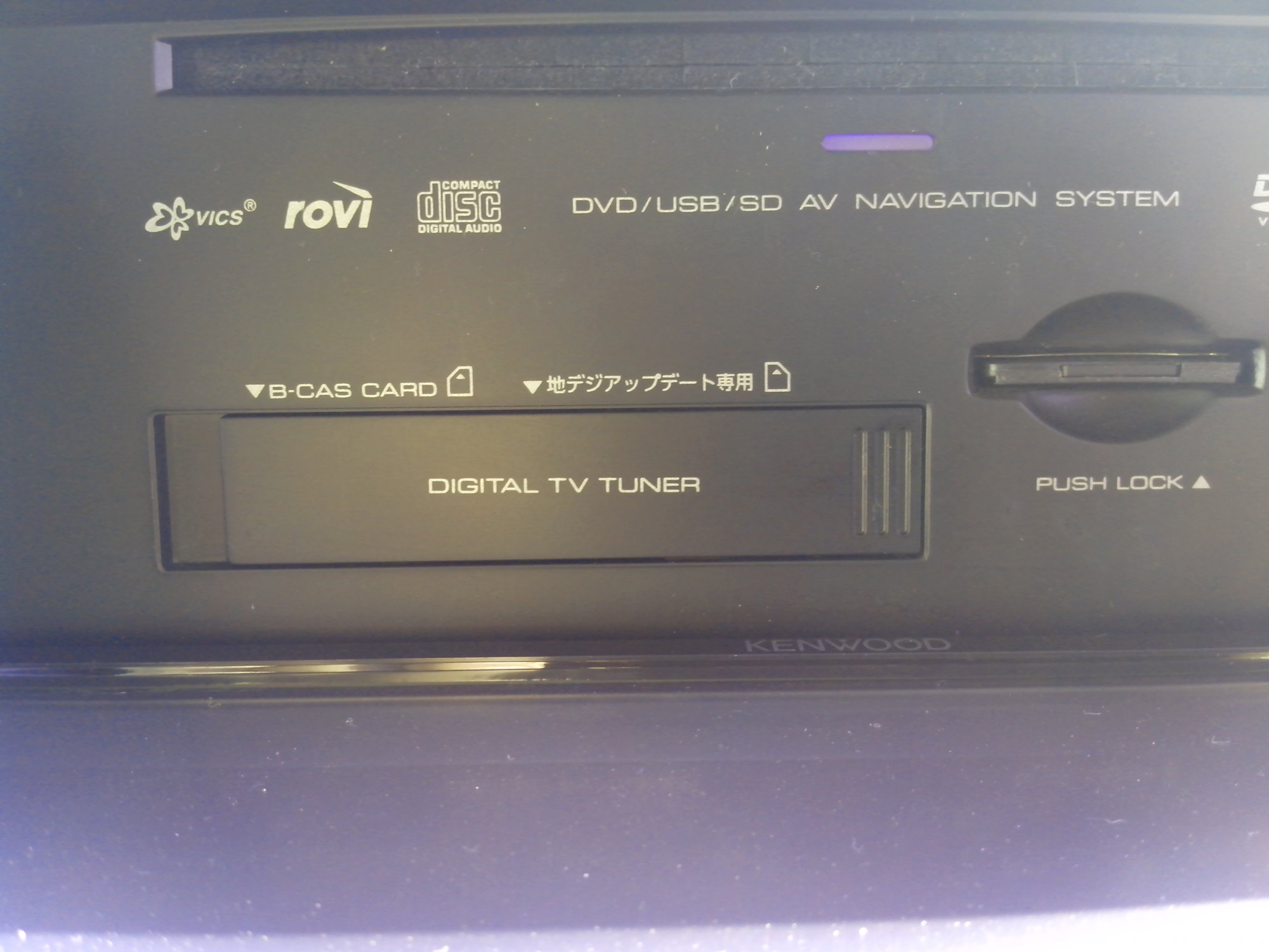

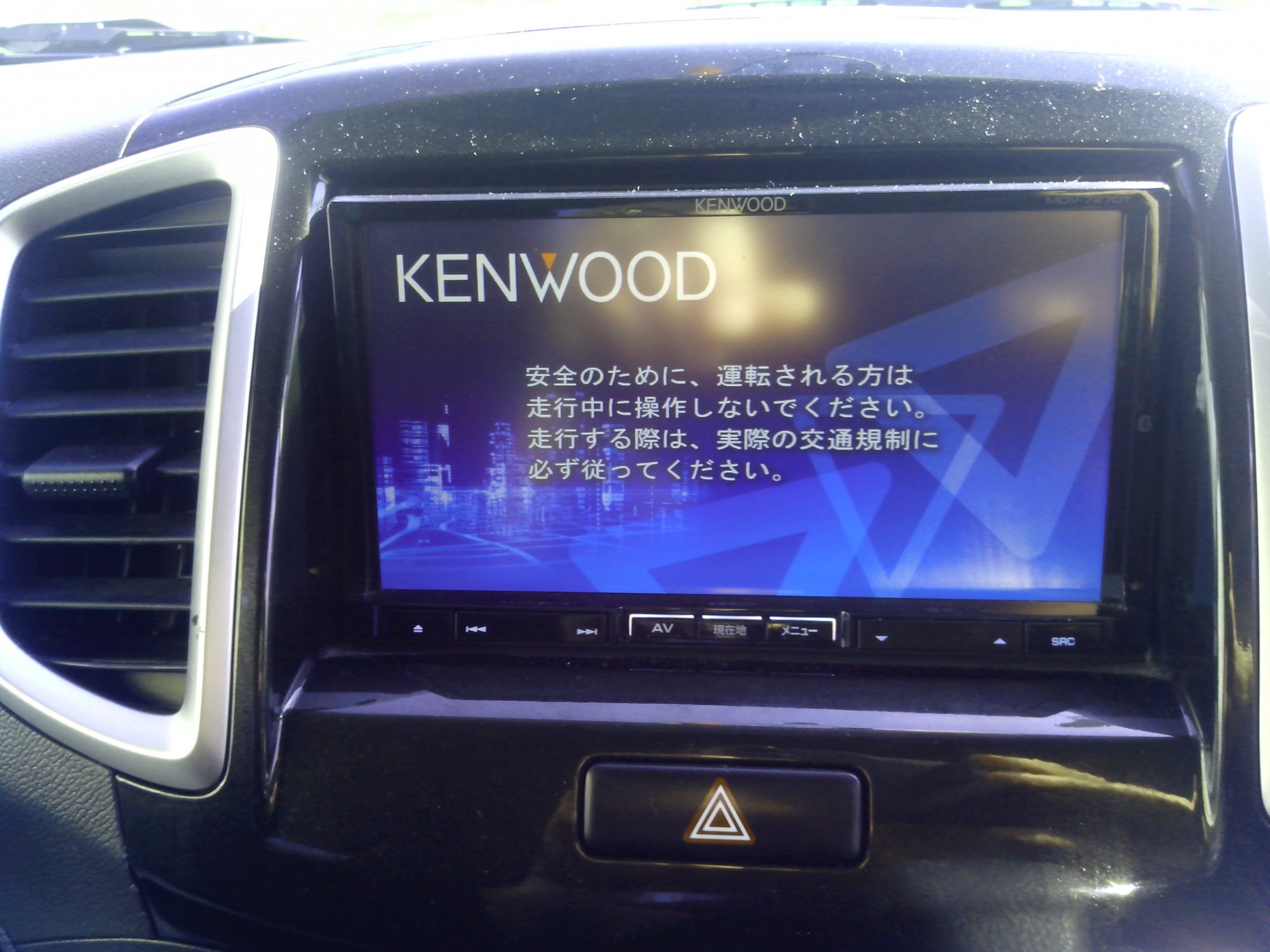

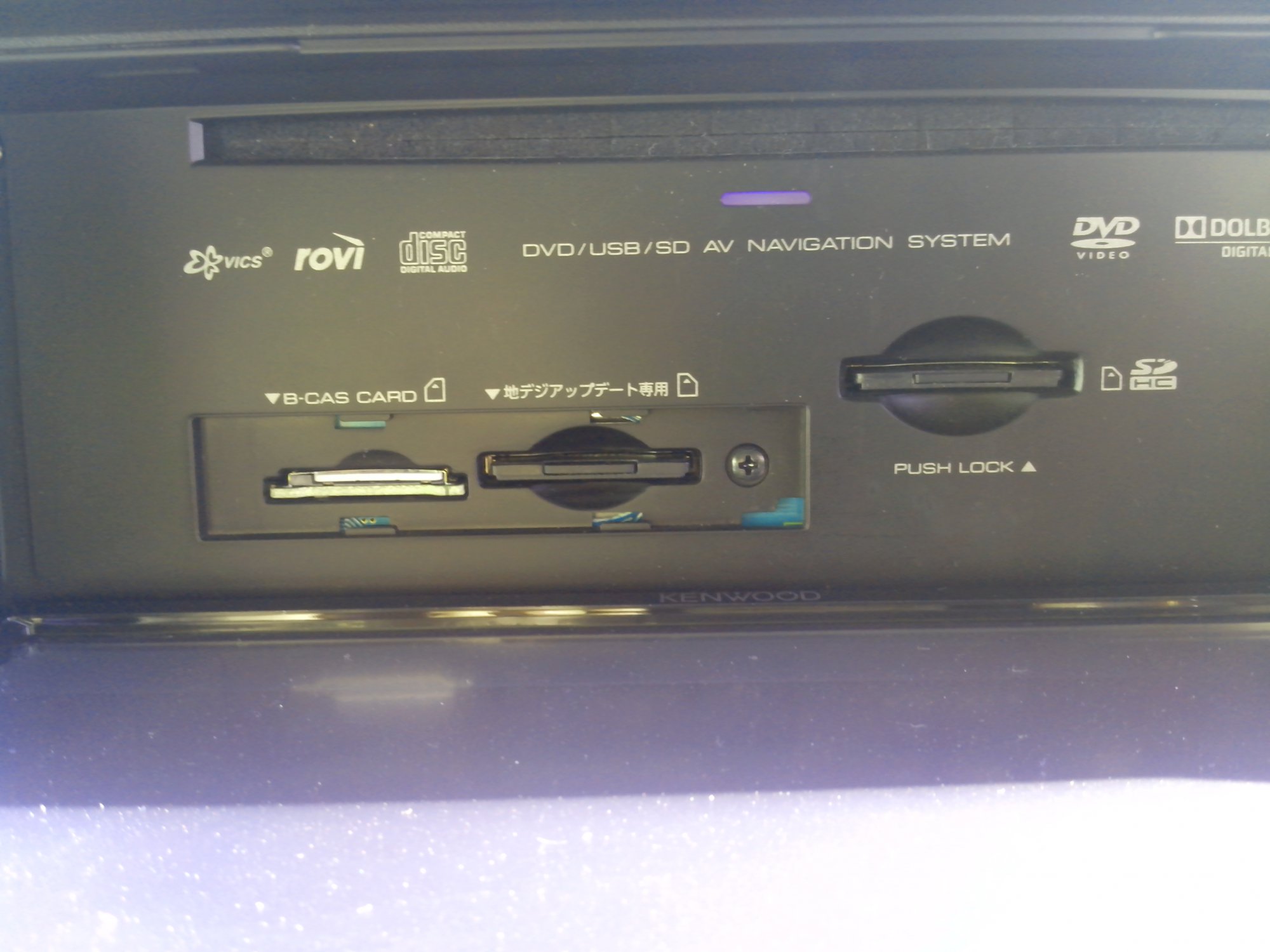

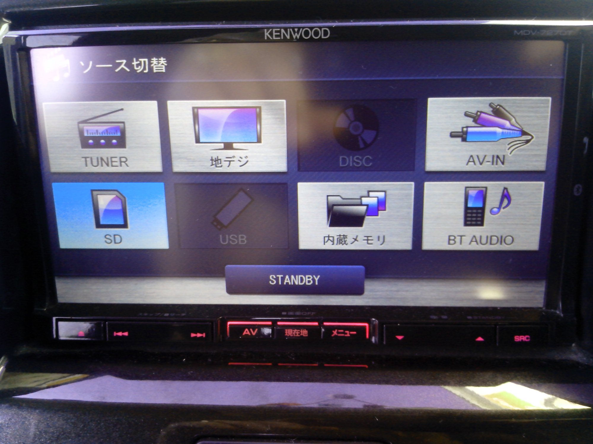

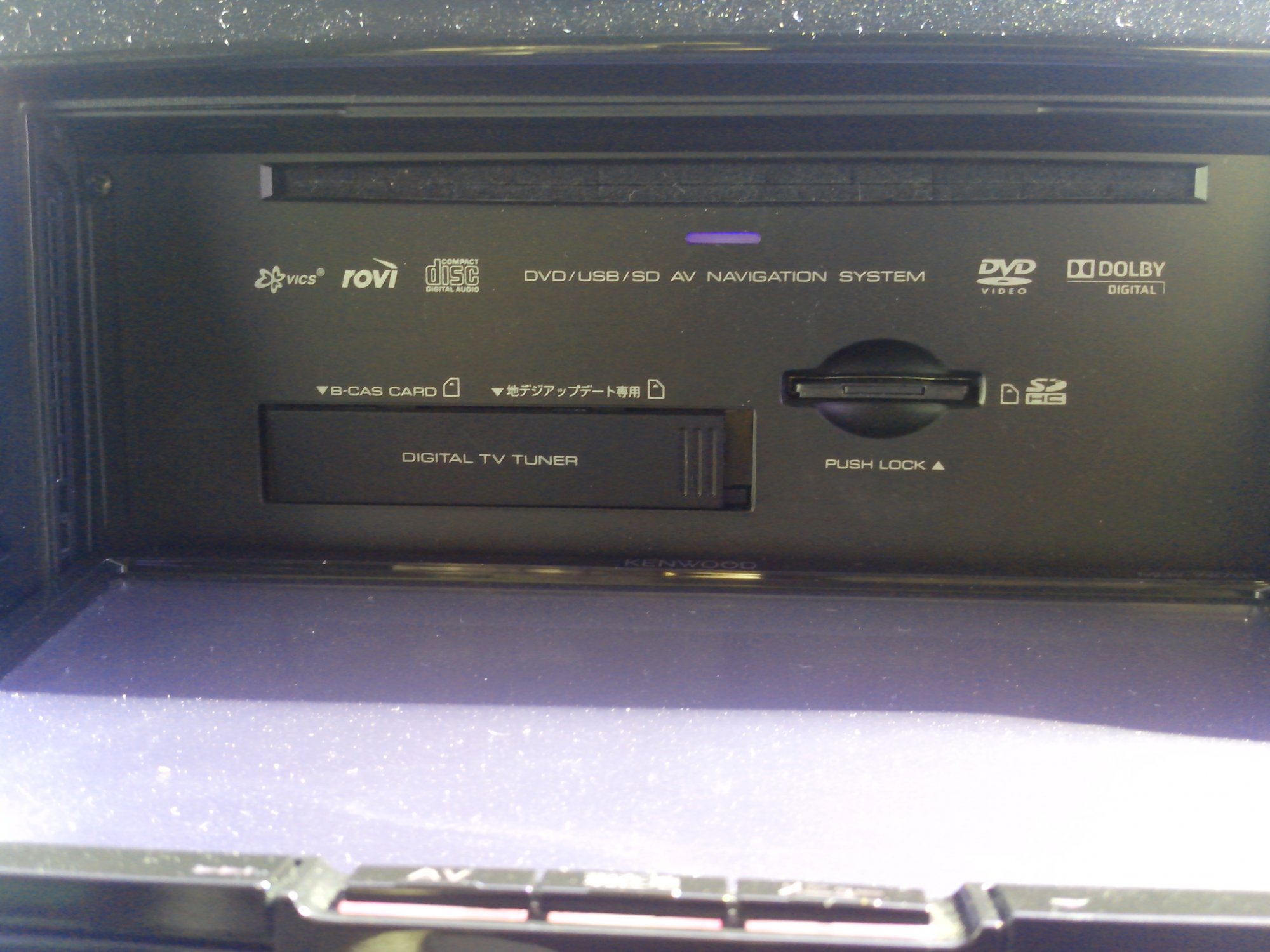

на рассово-китайских магнитолах одна SD для навигационных карт, вторая для мультимедия (музыка, фильмы), насчет сим карты затрудняюсь, для телефона - в современном мире - туповатое решение т.к. bluetooth handsfree (телефон в машине это привет из 80-х), а фишка которая экстренные службы вызывает, если при ДТП водитель не отзывается так вроди без симки должно работать.... может фотография прояснит...В магнитоле есть 2 гнезда под микро cd и одно под сим карту там стоит японская,и выведен микрофон,для чего все это=кто знает,и нашу симку вставить что то работать будет???
Искал,или не там или плохо понимаю где надо,нашел=только на японском языке,kenwood-MDV-727dt или 626dt........попробуй поискать в интернете, в принципе kenwood известный бренд
b-cas - карточка для телевидения в япии (на типа карты в спутниковой приставки) хоть с ней хоть без нее в этой стране не пригодится, вторая SD 100% для navi (GPS навигации) в опять же в япии (в этой стране - хлам а не навигация) и если у этого кенвуда панелька не сменная и не имеет функции "стелс", то у тебя есть три пути:как и обещал фото
Если я правильно понял могут выдрать??????при этом всегда накрывать ее тряпочкой иначе п.3
- тоже что и п1 + боковое стекло или личинки замка... это е кенвуд Ж)
ага, моя где-то месяц продержалась....Если я правильно понял могут выдрать??????
Ну я предпочитаю гараж..100 метров.ага, моя где-то месяц продержалась....
