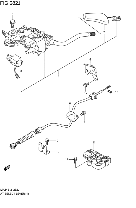

короче проблема в том что не могу селектор акпп переключить на P(не доходит и все)сам тросик ходит нормально,с коробкой все хорошо,ну вот не могу селектор сдвинуть и все,в другие положение все хорошо встает,обнаружил проблему,когда на переезде решил включить P что бы подождать пока поезд проедет,но так и не смог,теперь завожу на N и катаюсь так)может у кого также было??)
Сними крышку с рычага и смотри,может что-то мешает ему двигаться дальше. Тросик уходит в коробку и там просто двигает собачку,которая и стопорит выходную шестерню.
У меня такое было. Заржавел кончик тросика, вернее штырь что под пыльником на конце троса находится, и интересно так заржавел, что вроде тросик свободно ходит, но утолщение ржой образованное мешает штырю до конца втянуться и препятствует включению положения "Р"
