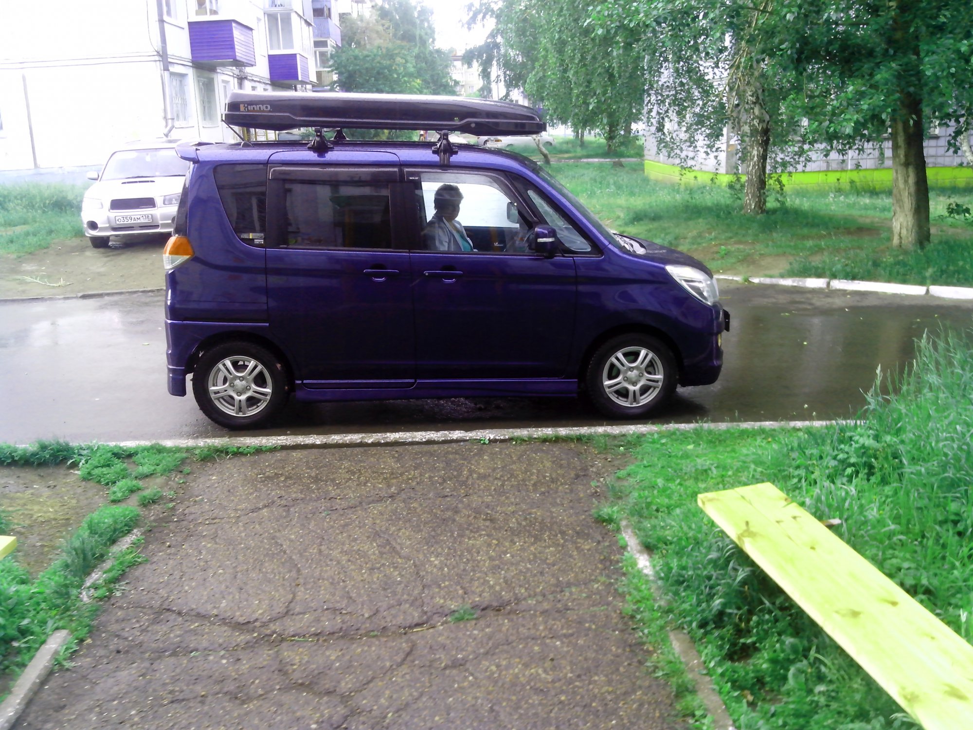

Согласен,но на Ваших машинах неужели никто не пытался немного приподнять кузов для увеличения дорожного просвета...

поднять/опустить это наверное ближе к форумам Priora :0239:, на наших и так очень здоровский просвет 160мм + отсутствие свесов зад/перед, у Вас просвет 145мм + обвесы - другой автомобиль и двигатель другой и кузов другой (длиннее/шире/выше/тяжелее).....
я бы Вам посоветовал новую ветку создать по Solio bandit 1.2 а в эту заглядывать - вдруг общие болезни остались (рулевая) она даже на SX4 имеется :(

Очень жаль-буду первопроходцем....
лифтануть тачку - ничего нового или уникального. Если в малых дозах - проставка между кузовом и пружиной хоть из ленты транспортирной, если на много - то все сложно - амморы подбирать более длинные и пружины и вообще может оно и не надо.. операция стандартная для любого авто ВАЗ/немец/японец...

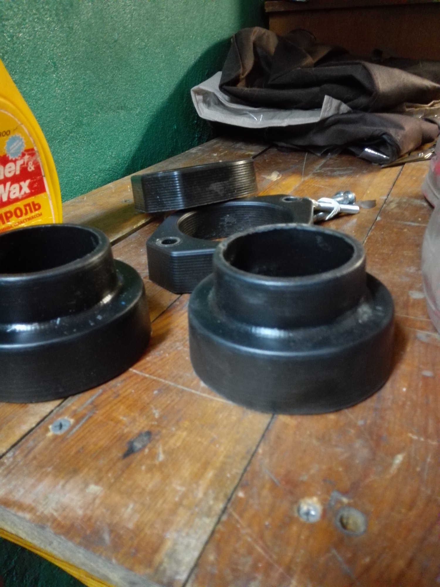

на 34 кузове (разницы не вижу)- назад я вырубал дополнительные проставки из транспортерной ленты 1,5-2см,передние опоры у нас вроде бы одинаковые-проставки продают в Нс-ке почтой,а фильтр попробуйте поискать по размерам в неоригинальных каталогах в экзисте...........(мне на свифта 2009 года привезли воздушный,да не тот ,потом еще везли нужный месяца 2,-вроде и машин таких много а в магазинах ничего нет.............)

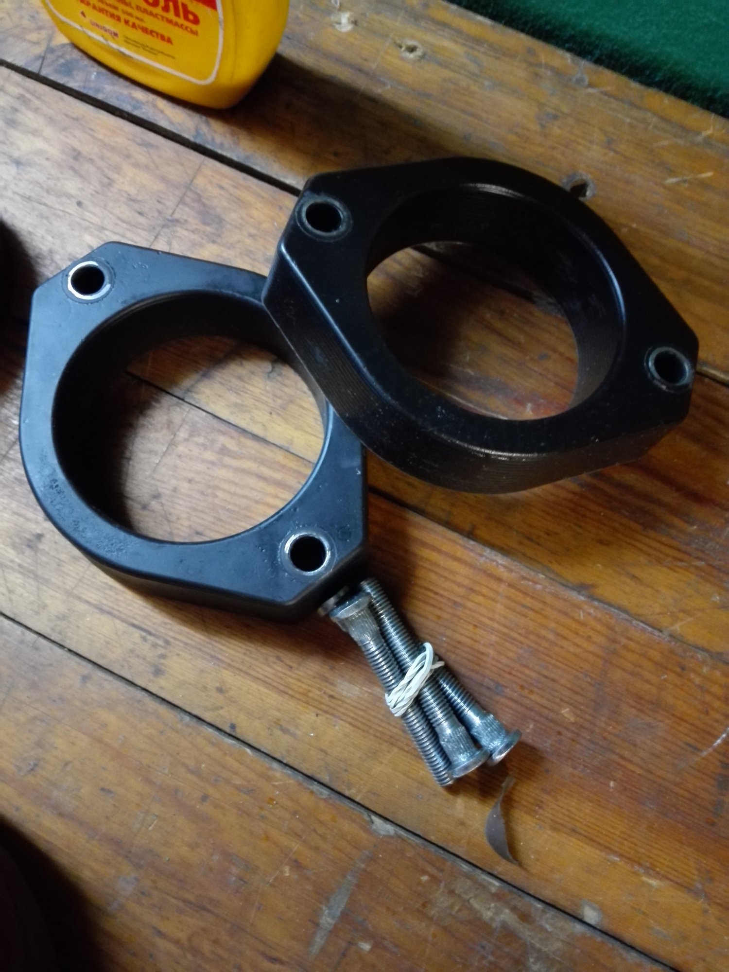

Но у меня то 15 кузов и пришли уже из Новосиб. проставки -только на зад кажется зря заказал- ставится на отбойник между кузовом и пружиной-у меня полный привод и сзади мост-так что его то выше не поднять...а на перед между стойкой и кузовом-буду ставить,а по фильтрам-заказал из Японии через Владик-выслал фото оригиналов и размеры если подтвердят совпадение -буду проплачивать и ждать.....
мост тут не причем........ задние проставки из Нс-ка слишком высокие (я от них отказался т.к. поднимать любое авто выше 2см не рекомендуется.....последствия скажутся на приводах,кардане и.т.п
визуально передние опоры на 15 и 34 кузов одни и те же............или Вы думаете они их каждый раз новые разрабатывают?

Визуально возможно и одинаковые=только они тоже 28 мм толщиной а задние 30мм так что по высоте одинаково,на такую же машину в Москве поставил их и перед и зад-присылал фото,только резину оставил родную,и у него переднеприводная...

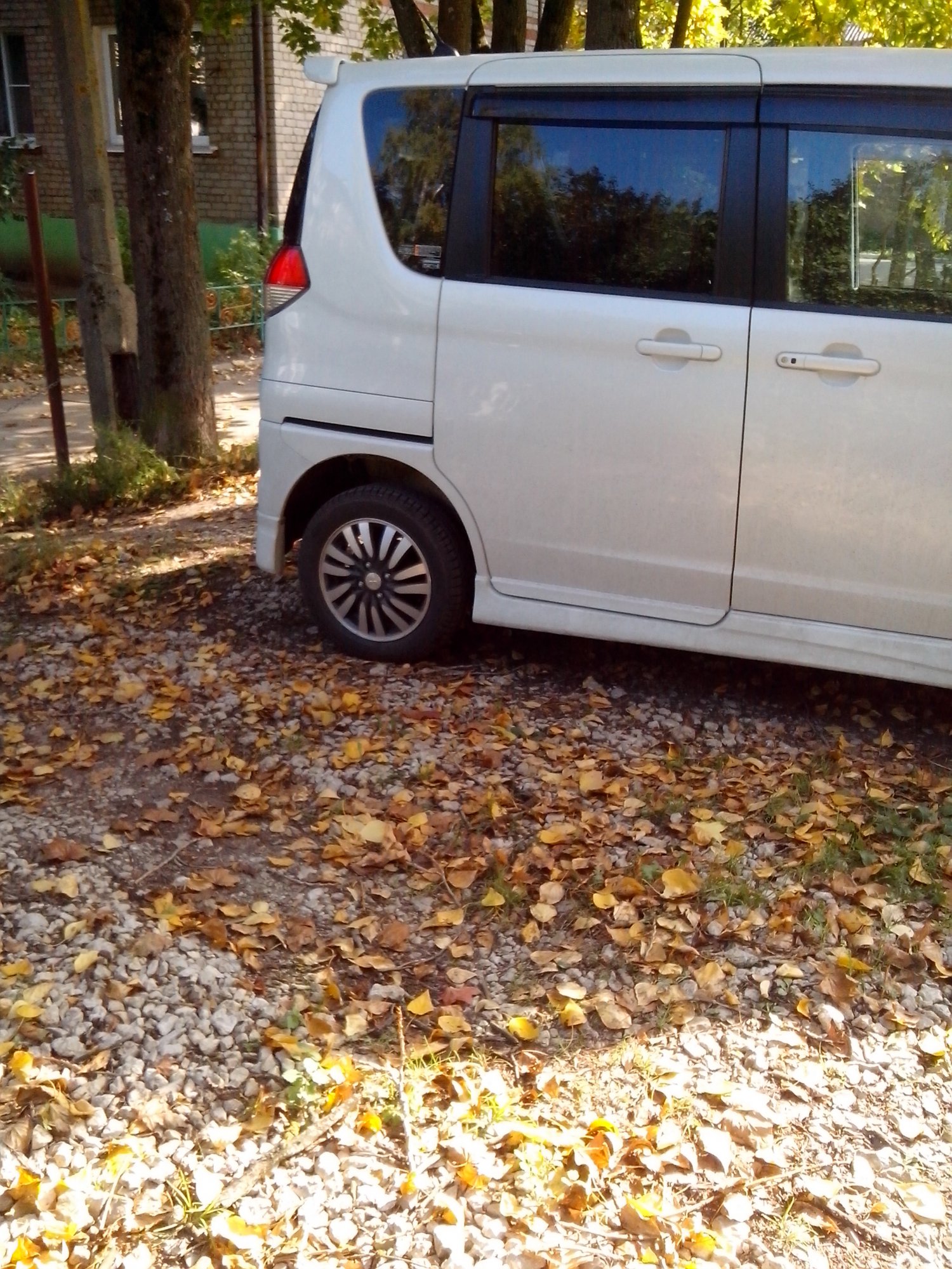

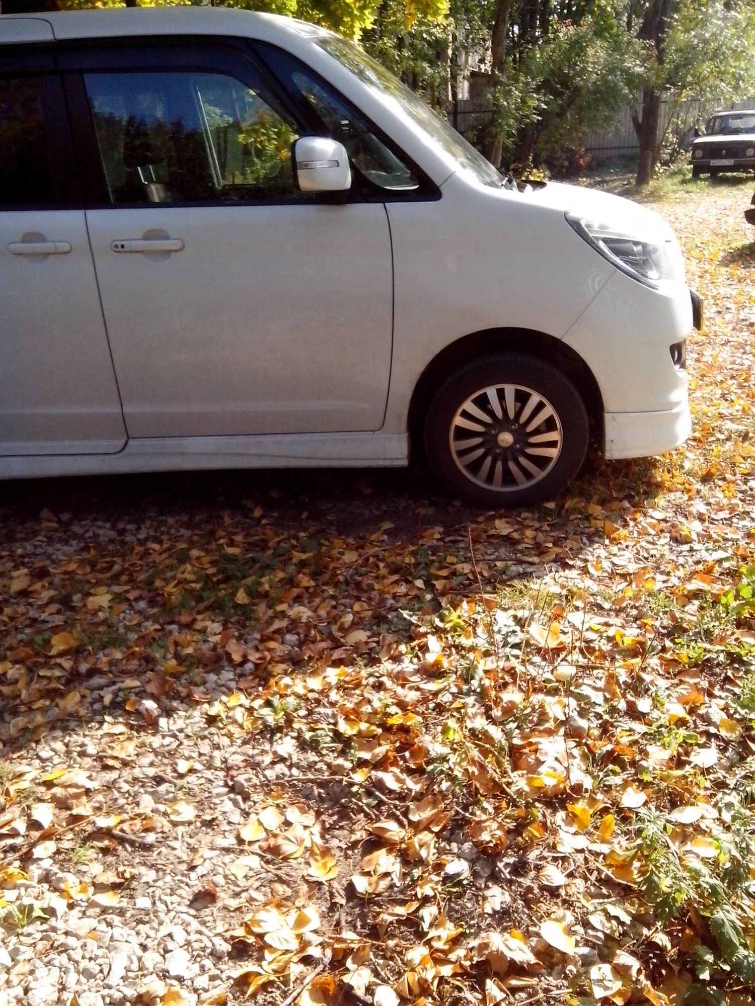

Это 165/65R14 и я тоже так думаю и поставил себе повыше-выглядит так-размера не помню...

это лучше,но здесь масса вариантов,например 175\60 r14 или 165\70 r13 можно и 175\65 r14 -но при загрузке могут задевать......................одно знаю точно,что на родных на 15 по нашим дорогам ездить очень проблематично
я бы еще напомнил про порывистый боковой ветер и крутые повороты, на фоне которых часто умирающие зч не имеют такого веса, а валкость и парусность (и без того присутствующая) приобретает фантастические качества....
и да "новый клиренс уже не торт...." (с)
