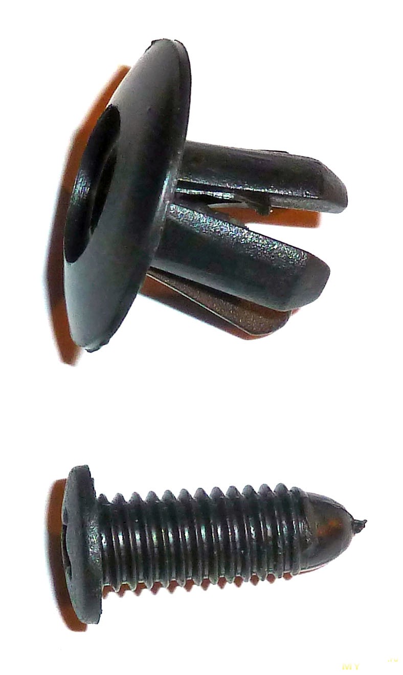

ef3736.jpg Если не ошибаюсь то такие. Клипса 5мм.
Папа Игоря
10 Октябрь 2016
Междуреченск
Suzuki Wagon R Solio 1.3
Отлично! нашел такие в продаже. Подскажите как реализовано крепление батарейки под капотом? а то моя просто соит на площадке и ничем не закреплена ((( может кому не трудно фотку сделать? буду премного благодарен!

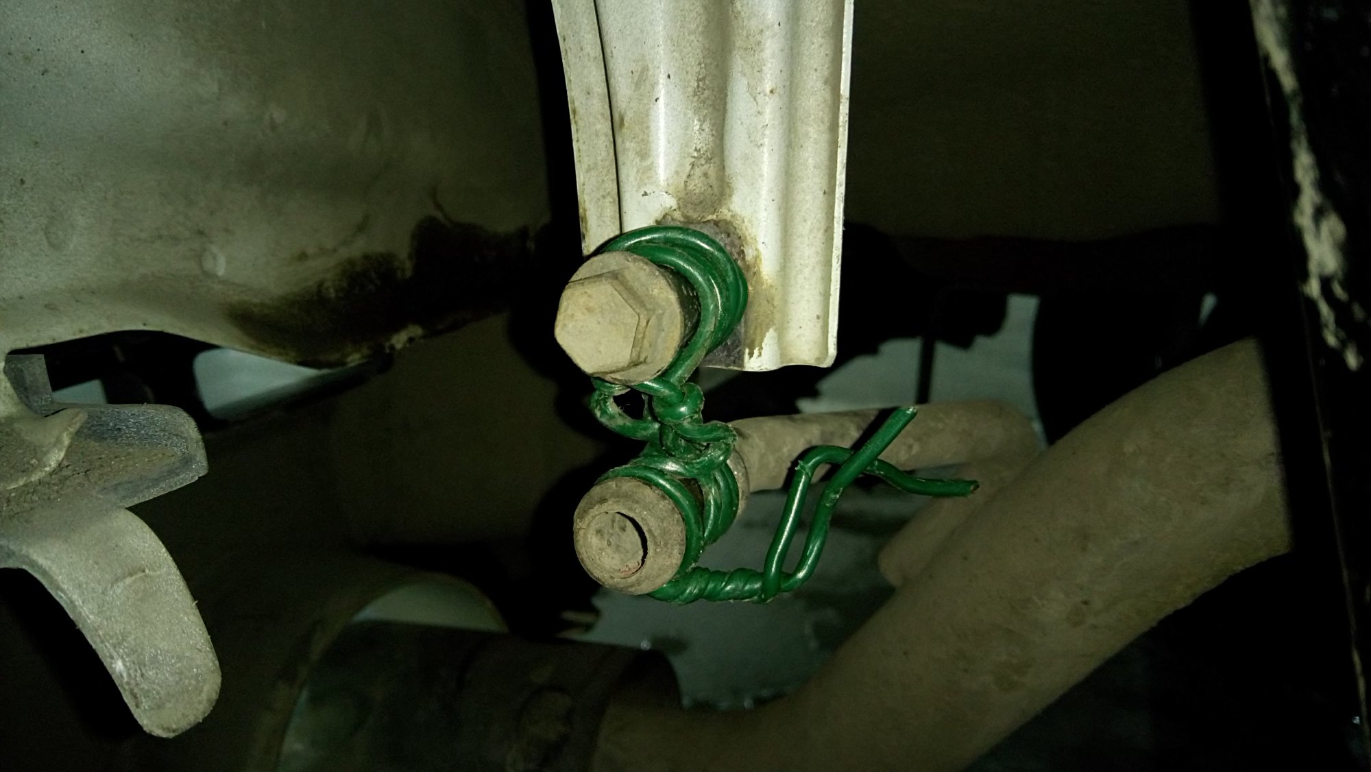

Борьба с ТРРРР продолжается))
Поставив на скорость и затянув ножник, пошел искать источник звука. Было замечено что выхлопная труба сильно колеблется в вертикальной плоскости. а Источник ТРРР все таки не обшивка багажника а бампер.
Диагностика происходила возле стройки, и окружал ее решетчатый забор. Секции которого прикреплены к столбам замечательной такой проволокой 3 мм. Отрезав 15 см проволоки (охранник был не против).
На платной теплой парковке (100р за 2 часа), снял одно резиновое крепление глушителя к кузову. С помощью пассатижей и отвертки, сделал 2 восьмерки и затянул их по отдельности.
Согласен не эстетично, но ТРРРР как таковое пропало, т.к. проволока не дает болтаться глушителю.
Легкая вибрация на руле и педали тормоза все таки сохранилась, начинаю подозревать подушки двигателя((
Промежуточным результатом доволен, пропало ощущение что еду в жигулях))))

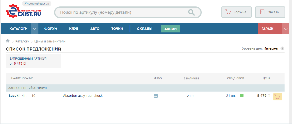

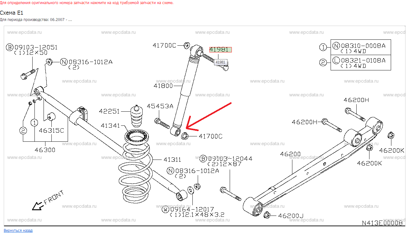

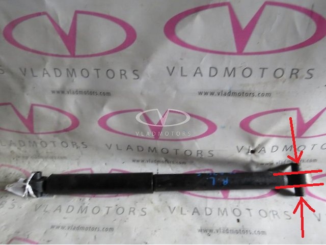

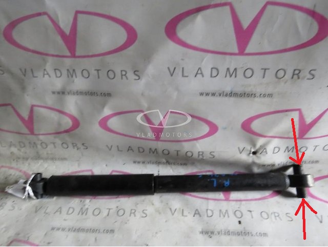

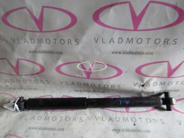

Что касаемо задних амортизаторов, проблема состоит в том, что по номеру запчасти
(Амортизатор задний - 41800-82H10), в магазинах зачастую выдают несколько вариантов, но все к сожалению не то, давно их ищу, но отыскивается только контракт.
И еще момент такой что, на сайлентблоке нижнем стоит удлиненная втулка под наше крепление, а все что предлагается с обычным сайлетблоком.
Даже на схеме амаямы изображение отличается от действительности.
А вот что предлагает Xzist.
Я так думаю что нужно из предлагаемых амортиков на сузуки, выбрать подходящий по длине, а со своих втулки спилить и поставить как шайбы.

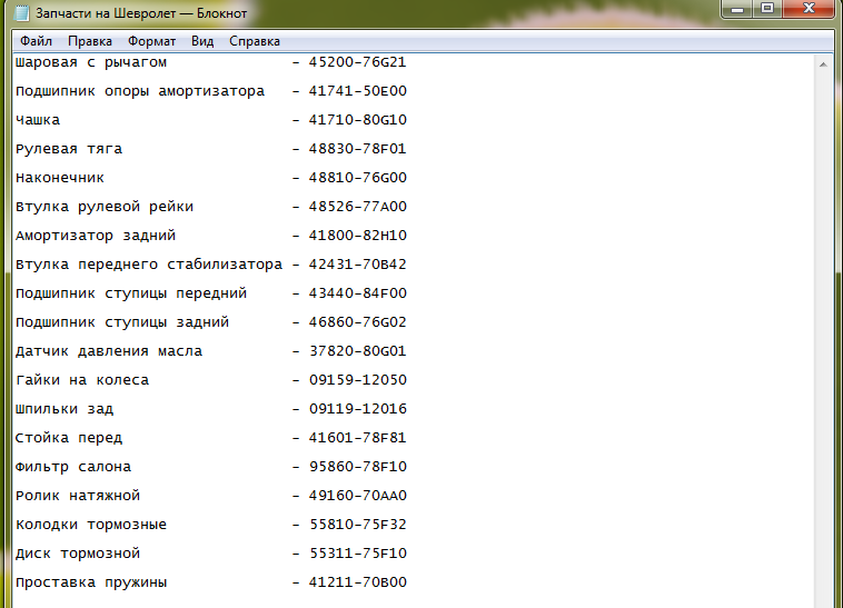

Артикул амортиков взял из своего списка, может кому пригодится.
Все артикулы проверенные, все по ним покупалось, акромя амортов.

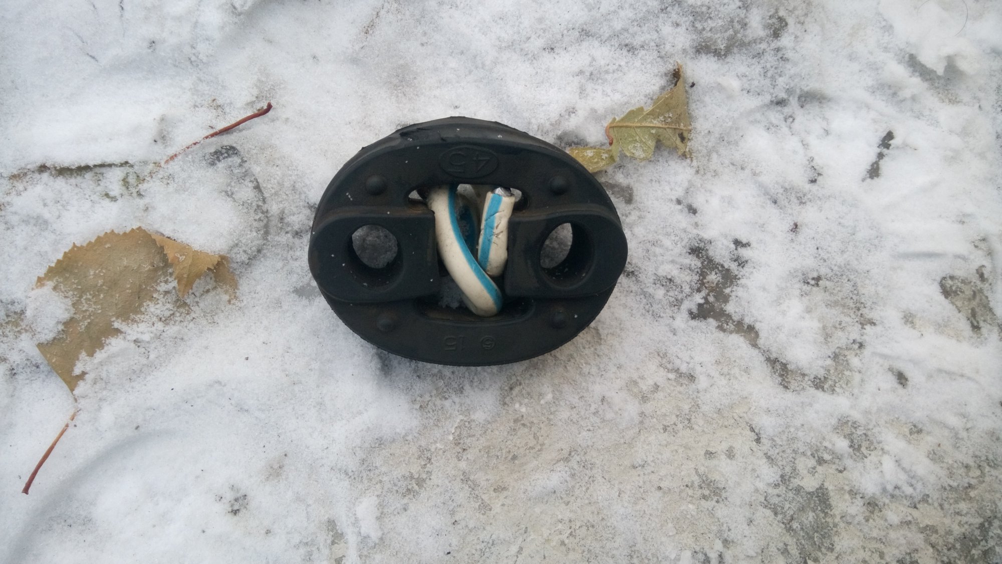

Новая серия борьба с ТРРР )))
Дано: При установленной штатной резинке глушака. При длительной (более 15 сек.) остановке на светофоре, в багажнике оживал призрак жигулей))) (Колебания глушителя в вертикальной плоскости вызывало резонанс, как содержимого так и обшивки багажника)
При демонтаже резинки, и замене ее на жесткую фиксацию проволочной растяжкой. Проблема при остановке на светофорах исчезла. Но звук не исчез полностью, проволочное соединение от вибрации разрабатывается в точках соединений. И звук появляется при об. двигателя 1000 - 1100, при прогреве и ускорении и торможении.

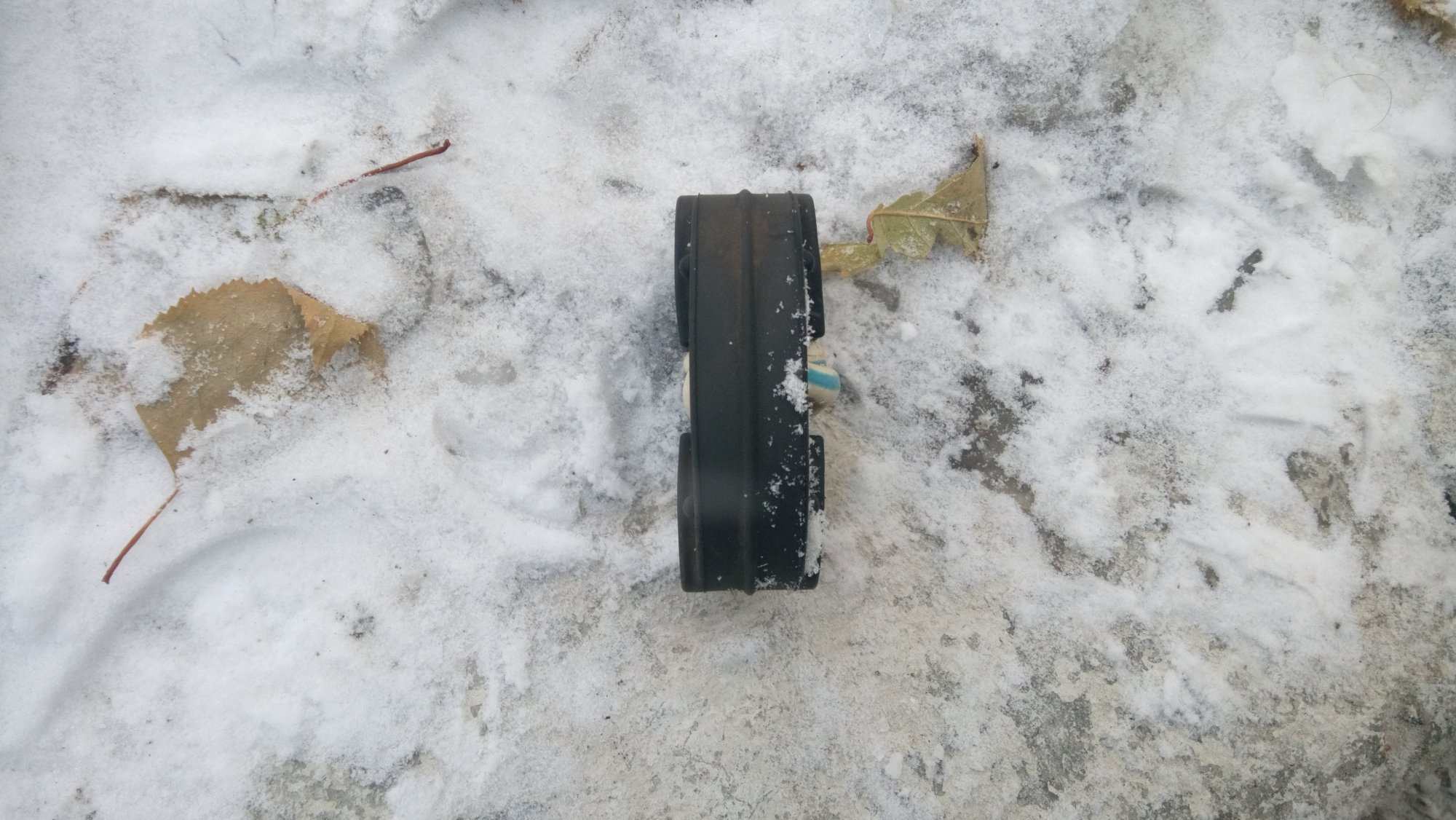

На основании полученной информации, была модернизирована куском проволоки штатная резинка. В пустотелую часть, был внедрен обрезок силового кабеля, скрученным волшебным образом. И зафиксирована изолентой. Таким образом мы ликвидируем, возможность глушителя совершать ритмичные колебания в вертикальной плоскости. И в местах крепления, имеем не разрабатываемые резиновые соединения. Внедрять проволоку нужно так, чтоб со стороны кронштейна она не торчала и не было соприкосновения.
Так же было отмечено что в кронштейн что на кузове, вкручен болт и на него одета втулка. Втулка имела больший диаметр чем болт. И на всякий случай раз уж разобрали, пространство между болтом и втулкой заполнено парой витков той же изолентой.
После проделанных манипуляций проехал 200 км. и призрак жигулей исчез.

А может подушку нижнюю глянуть внимательно, моя когда порвалась тоже "колбасило" выхлопную трубу, да так, что слетела эта резиночка (в которую Вы проволоку напихали) с зацепа. А как поменял подушку так все Тр-тр-тр закончились. К стати подушка нижняя на нашем авто расположена ОЧЕНЬ удачно, мало где так удобно она стоит.[DOUBLEPOST=1484564135,1484562576][/DOUBLEPOST]
