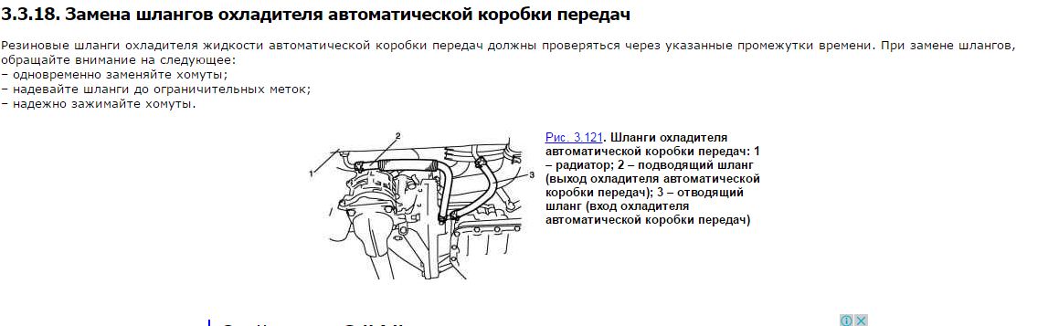

Запланировал жижу в коробасе поменять (не нравится, что там сейчас залито, за машиной не следили совсем, в плохих руках была однако), посмотрю что изменится...
зы подскажите номерок комплекта из фильтра и прокладки для коробки! буду премного благодарен!
немного запутался...какой шланг обратка? т.е. выход из коробки и вход в радиатор?

Фильтр железная сетка, просто промыть. А прокладка у меня была вполне себе живая, поставил старую и ничего не течет.
Если масло менять со снятием поддона, зачем шланги? Там сливное отверстие в поддоне есть.[DOUBLEPOST=1477357505,1477356168][/DOUBLEPOST]Про D + тормоз

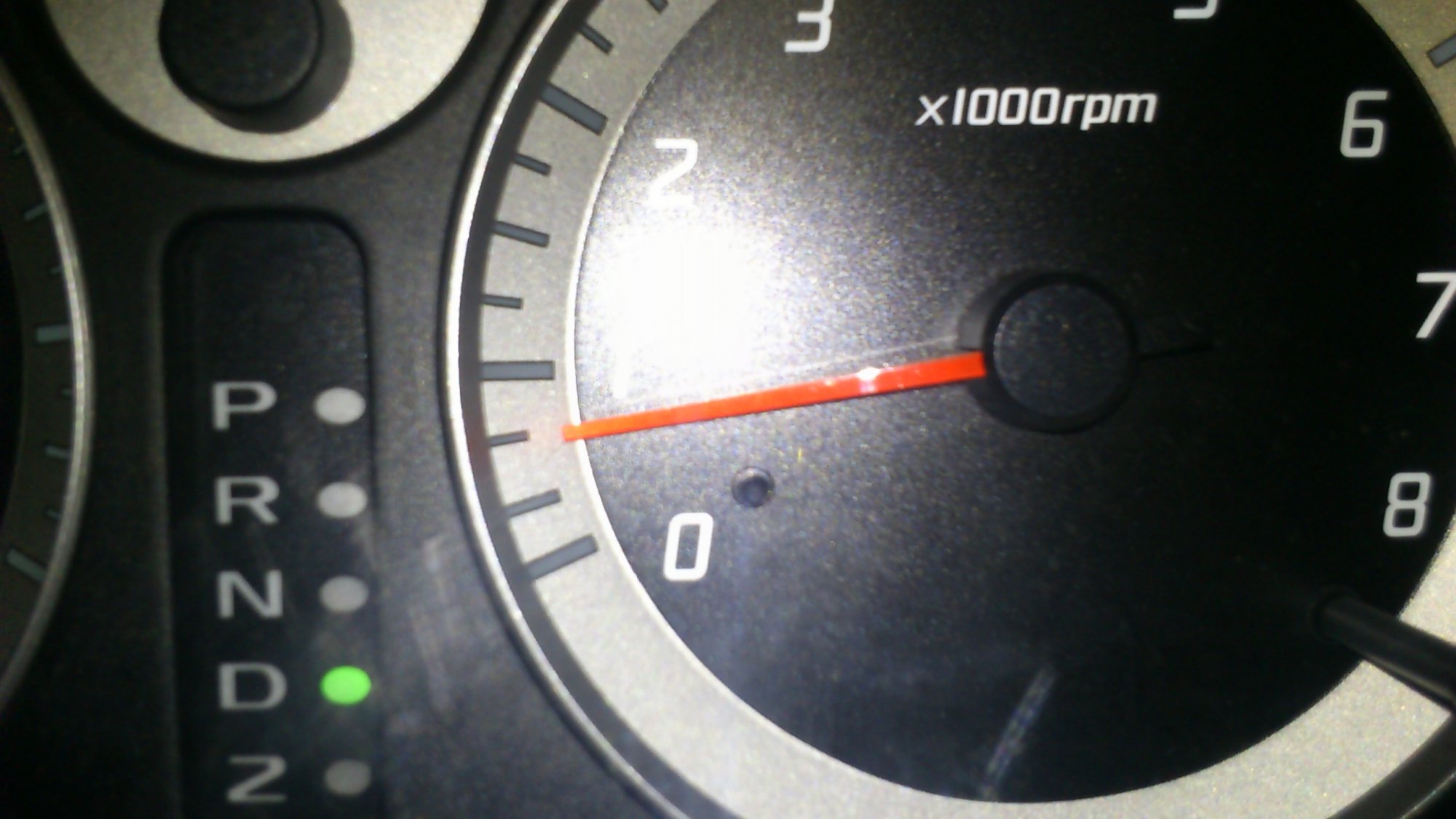

При остановке на светофоре обороты ~ 700, тишина и спокойствие. Но спустя секунд 5-7 обороты плавно опускаются до ~ 650, и начинается мелкая вибрация. Практически не заметная, вибрирует глушитель и передает колебания на обшивку багажника. При похолодании обшивка дубеет и заводится мерзкий сверчок (колебания появляются по синусоиде с периодом в 1 сек. Трррр-тишина-Трррр-тишина....) Летом происходит все так же, но в силу того что тепло, обшивка более эластична и гасит звук.
Подозреваю что 650 это нормальные обороты, и бортовой компьютер старается именно их и поддерживать. Но видимо в Японии теплее, проблема у самураев отсутствует и они ездят довольные)))
Если придавить педаль газа и поднять обороты до 700 то вибрации нет. Пробовал увеличить натяжение тросика на дроссельной заслонке, помогает. Но не надолго, ЭБУ видимо упорно хочет именно это кол-во оборотов.
Вот когда стрелка на 3-м делении все здорово
а когда плавно опускается по между 3-м и 2-м делением то просыпается багажник.
Тоже хотелось бы найти тот волшебный болт, покрутив который можно регулировать ХХ)))
Поменял жижу? Отпишись, пожалуйста, если не лениво как делал. Вопрос по шлангам имеет место быть...

Нет, еще не менял, в этом месяце врят ли получится, но менять буду в любом случае, хочу заменить полностью, методом замещения, с брелка заводится, будет проще. Вот тут хорошо понятно как делать! С фотками! правда тачка другая, но главное не это!
