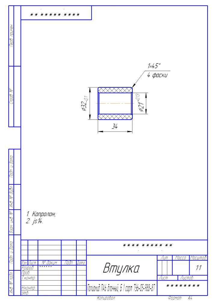

Дольше чем родная.Тем более его можно поставить шире родной.

Ф32, PN20, практически идеально подходит, внутренний может немного обточить...
Папа Игоря
10 Октябрь 2016
Междуреченск
Suzuki Wagon R Solio 1.3
а ну да, две сотки плюсом.. но трубу мерить нужно, в водопроводе не важна точность до сотых или десятых...[DOUBLEPOST=1489826384,1489130710][/DOUBLEPOST]Сегодня менял масло в коробасе, алгоритм действий такой. Слил с поддона масло - сколько слилось (перелил в бутылку 4л, что бы знать сколько слилось), снял поддон (осторожно! там остается еще немного масла, которое норовит пролиться вам за шиворот!) снял фильтр, промыл его и поставил на место, удалил старую прокладку поддона (высохла сильно) поставил новую и поставил поддон на место (не забыть про сливную пробку!)

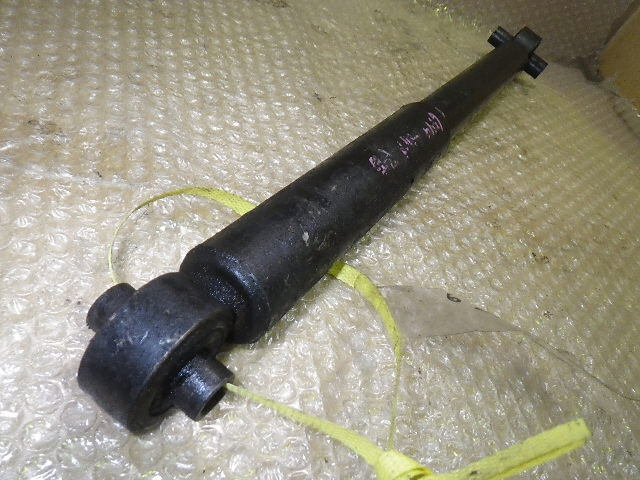

Задние аморты у меня с длинными втулками...как правильно заказать и не ошибиться у них номер какойто особенный? кто сталкивался?
вот типа таких
Все сталкивались. с длинными втулками нет дешевых аналогов. решение на 69 странице этого форума в районе сообщения #2050

в том то и дело, что читал, узкоглазые понаделали сто тысяч разных модификаций амортов, с короткими втулками, с длинными втулками, и даже гибридные видел! сверху длинные сверху короткие! попробуй разберись блин....[DOUBLEPOST=1495429188,1490334849][/DOUBLEPOST]где установлен эБУ? куда залезть? куда посветить? :)[DOUBLEPOST=1495439997][/DOUBLEPOST]Где установлен ЭБУ, нашел, вопрос другой! стоит блок 33920-78FP. Но в продаже полно всяких разных других! Т.е. цифры 33920-78 у всех одинаковые, а вот буквы! видел FS. видел FQ. видел FR! ,кто знает в чем разница у них? Очень много и недорого мозги 33920-78FS. пойдут вместо FP?

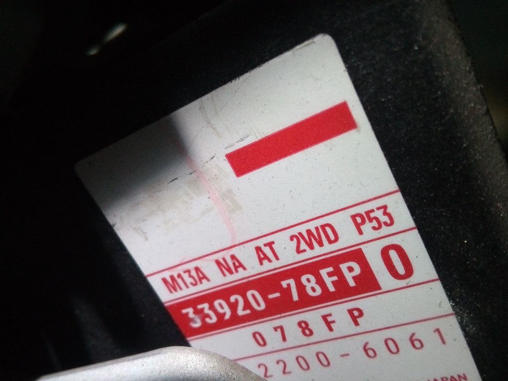

ПОМОГИТЕ ЛЮДИ ДОБРЫЕ! САМИ МЫ НЕ МЕСТНЫЕ!
И собственно почему ищу блок, во время продолжительной поездки (прошел не прерывно около 150 км) расплавилась катушка зажигания, прямо наглухо! завоняло, затроило и заглохло. Поменял катушку, поменял предохранитель и поехал... проехал около 50 км, потрогал катушки, та которая на месте расплавленной ощутимо горячее была, другая холодная практически. Люди добрые подсказали что катушками ЭБУ управляет и очень часто бывает, что оно повышенное напряжение выдает на катушку...вот и горят они как свечки (((
Мотаться приходится часто и далеко(( по 500 км в одну сторону, не хочется опять на трассе у машины скакать и ждать пока детали подвезут, вот решил купить, да и цена вопроса около 2х тысяч всего катушка столько же....[DOUBLEPOST=1495440441][/DOUBLEPOST]посмотрел 33920-78FS ставились как на 4WD так и на 2WD. но на машины помоложе...

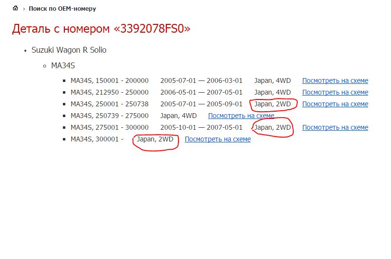

напомню у меня стоит 33920-78FP, но они редкие блин, а полно 33920-78FS в продаже, если кто знает можно ли заменить? будет ли работать?[DOUBLEPOST=1495442264][/DOUBLEPOST]Этот блок установлен у меня

мозги управляют пихлом и коробкой, думаю ключевые парамтры m13a AT 2WD может еще модификацию m13a чтоб совпадала (с/без изменямыми фазами), но что-то я сомневаюсь про гипотезу с мозгами.... склоняюсь в сторону проводов и контактов.... особенно массы. и состояния свечи, и болтиков которыми катушка прикручивается.[DOUBLEPOST=1496894757,1495464763][/DOUBLEPOST]
