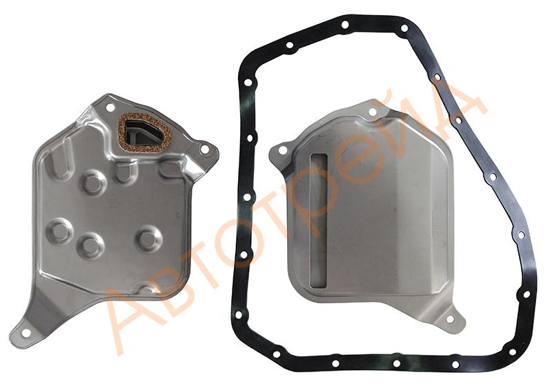

кто видел фильтр в АКПП в живую отзовитесь! и подскажите... на фотокарточке он? искал по № 2644579C10, но почти 1500 руб и не понятно есть прокладка в комплекте или нет, который на фото выдает как аналог (ST3533052010 SAT Фильтр АКПП TOYOTA COROLLA / FIELDER #ZE12# 00-06 / BELTA / / FUNCARGO NCP2# 99-05 (с прокладкой)
и стоит около шестисот рублей с прокладкой!
зы Уговаривать меня помыть старый не нужно! не вскрывал не видел что там, а после вскрытия вдруг там печаль и потом не хочу ждать пару недель пока приедет новый! хочу сразу новый!
внешне похож, но не забывайте что это sat и там может тупо отсутствовать несколько выемок или просто не попадать в размер на несколько мм.
НО это фильтр грубой очистки (металлическая сеточка) в корпусе. какая с ней может произойти печаль не знаю (не видел не разу и даже не слышал про такую печать), но ставить вместо него китайский sat - на мой взгляд отчаянный шаг.

хотите сказать, что она легко и просто промывается? где то тут читал что не смогли отмыть кокс который забил все дырочки....

внешне похож (каталог то же его выдает)..........
лет 5 тому назад снимал свой............отверстие было посередине

я хочу сказать, что я сто раз подумал бы ставить sat (бампера, подфарники и прочий экстерьер от sat - после доработки напильником - почему бы и нет, но это более ответственный узел), что касается про легко и просто - это индивидуально, зависит от ровности рук и места их произростания:grin: прокладку резиновую sat - точно на помойку и лучше сразу не распаковывая.

Руки есть и растут откуда надо (опыт больше двадцати лет и не только владения и управления! все сам делаю по машине, условия позволяют!)заказал оригинальную прокладку, фильтр не стал заказывать, будем пробовать промывать!

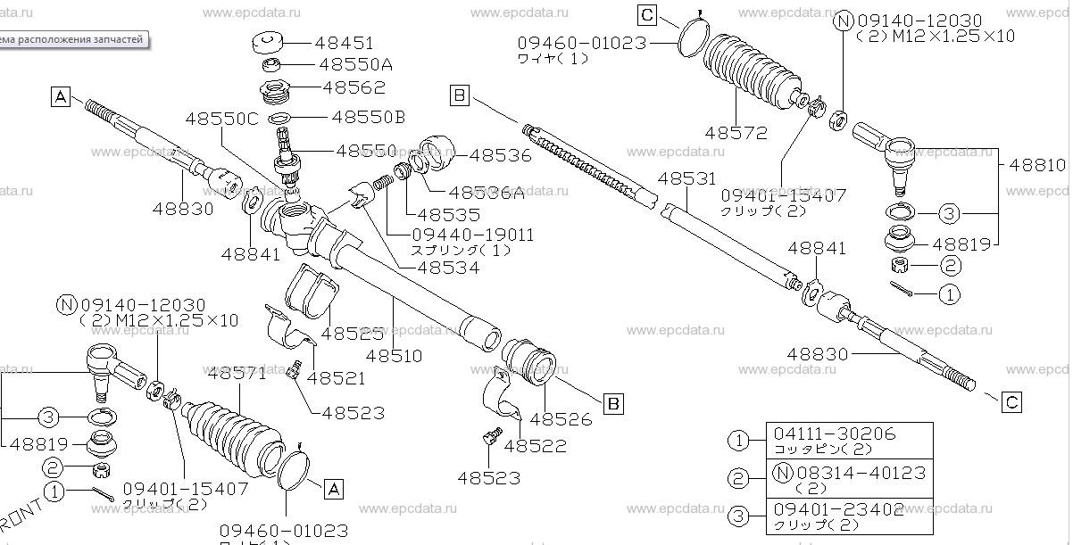

зы рейку кто снимал рулевую? какие сложности могут возникнуть? какие подводные камни?
съемник рулевых наконечников нужен обязательно. руль не крутить (или принять меры по нахождению центрального положения между крайними концами шлейфа) иначе можно порвать шлейф в улитке. стяжки для пыльников, т.к. оригинальная проволочка как правило ломается. вообще все очень просто и удобно. есть фотоотчет по свифту и размеры втулки.

правильно пишут: руль в положение "колеса прямо" и не крутить после снятия рейки -рвется подрулевой шлейф,для снятия наконечников достаточно молотка,в качестве стяжки можно использовать медную проволоку-старые как правило ломаются,а пластиковые не держут,рейка снимается достаточно легко на яме

а кто знает номерок для заказа этой самой втулки? что то на схеме ее не увидел (((
потому как рейка в последних кузовах не разборная (торец вальцованный) в фотоотчете показано как торец спиливается и как втулка меняется и размеры ее даны для вытачивания из второпласта/капролона. оригинал (от разборной рейки) брали пишут - нет смысла - на мало хватает.

нет времени читать 78 страниц форума из за одной втулки, на то и форум, что бы спрашивать и отвечать.... а втулок таких лучше две три заколотить, или если заказывать, то делать ее длиннее.
ps вопрос открыт, дайте номерок,

в моем колхозе, только заказывать, выточить где найти нереально просто ((([DOUBLEPOST=1489127484,1489127068][/DOUBLEPOST]похоже это не та деталь....такую я заказал, пришел резиновый сайлент, который рейку снаружи обнимает, а нужна та которая внутрь заколачивается...
Пластиковая труба везде есть, читай по теме.Ходит лучше оригинала.

на девятку вазовскую делал из трубы канашкиной, набивал в три слоя туда вместо родной втулки....[DOUBLEPOST=1489128178,1489128079][/DOUBLEPOST]а деталь похоже та все таки
Suzuki 4854182H10 Втулка 48541-82H10

Какая канашка , полипропилен для воды. В поиске найди ремонт рейки.Все уже пройдено и написано.
