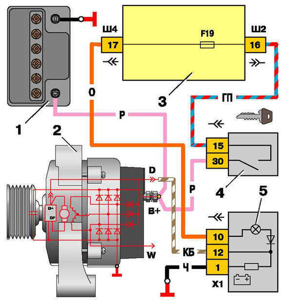

Как правильно подключить генератор от 2110 или 2121? По крепежам подошел, вольтаж поддерживает на всех режимах 13,9В. При подключении к контакту D+ провода индикатора зарядки(красный) - постоянно горит (мерцает но все работает), при подключении другого провода(черный) - сгорает предохранитель панели. Хотя судя по схеме оба провода параллельны(до лампочки зарядки) что доказывают показания мультиметра.
Подскажите как быть?
Х
ХулиGAN
Ответ: генератор........
У нас граната не той системы :) нужна хрень как в разъёме Х1
Контрольную лампочку можно 4Вт резистор 56Ом, диод КД213А.

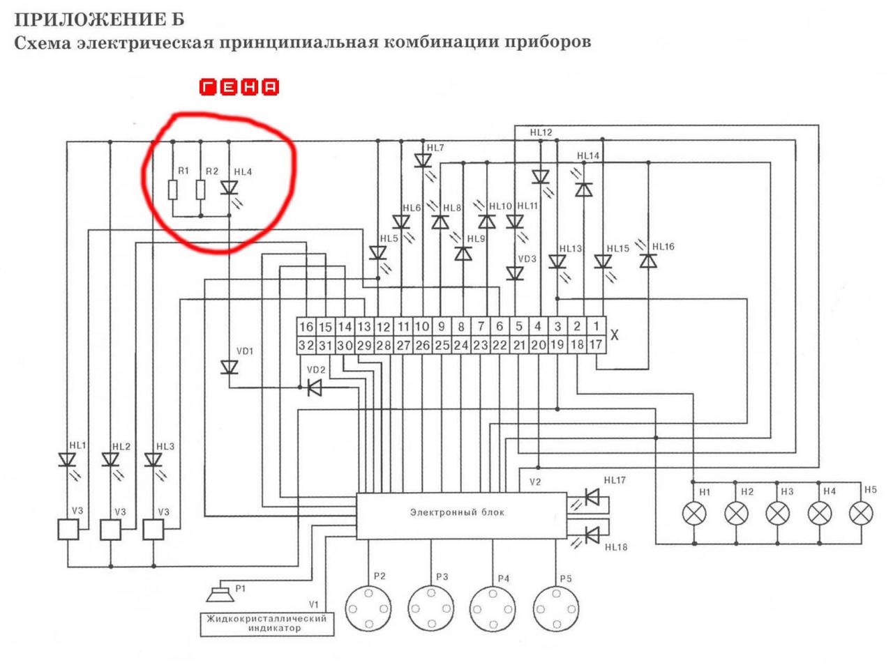

а так понимаю первая схема от тазика,а вот вторая .,получше нет качества .а то тоже лампочка постоянно горит.интегралка неродная стоит.или надо мудрить по принципу первой схемы

всё нормально прочитал,извини за кливиту.я так понял возбуждение генератора должно идти через лампочку,если делать такую хрень(x1 на рисунке).но стоит светодиод.пробовал я всякое мудрить,походу надо реле ставить дополнительное зарядки,чтоб при заглушеном двигле она горела.а при заведёном подавался на этот провод плюс который от лампы контроля зарядки идёт.

но стоит светодиод.
Так вроде у меня лампочка стояла на зарядку.
На совковых да вроде лампочка важна для возбуждения гены. Реле наверно можно попробовать.
вообще на калине например стоит тоже светодиод и ему в параллель два резистора номинал какой я не знаю,надо искать.
да неплохо было узнать номинал
на тазике минус подаётся через резистор или интегралку ,на лампу контроля зарядки?я ставил у себя диод и ризистор,но при заводке лампа доканца не гасла,и из-за этого не во весь накал горят ходовые огни.на тазике всё ясно при появлении зарядки поступает плюс на лампу,но так как стоит диод он до лампы не доходит и она гаснет.......бля но там же стоит резистор который даёт минус?????????почему она не горит.и какова мощьность сопротивления,ведь оно собственно становиться нагрузкой

slava84 Случай для схемы с тазиком ... попробую объяснить...Чтоб посчитать номинал резистора надо знать мощность лампочки. Например мощность лампочки 1 Ватт тогда сопротивление лампочки будет где-то 145 Ом для того чтоб лампочка светилась ярко надо чтоб на ней падение напряжения было в районе 10-11 Вольт т.е. на сопротивление тогда падать должно1-2 вольта что в 10 раз меньше чем на лампочке, значит сопротивление должно быть в 10 раз меньше чем сопротивление лампочки! в районе 14,5 Ом. Но при таком сопротивление габарит резистора должен быть на 15 Ватт чтоб не сгорел. Со светодиодом ток намного меньше! (я наверно слишком мощную лампу взял:) ) Из схемы которая для тазика там режим работы такой - когда генератор не работает (нет возбуждения на нем) ток идет через лампочку-диод-резисто (лампа светится) (возбуждение генератора берется с обмотки статора 3 маленьких диода без охлаждения которые) когда появляется ток в статоре через диоды он преобразуется в постоянный и подается на возбуждение и с этого контакта D снимается сигнал на лампочку т.е. получается что на лампочке с двух сторон плюс вот она и гаснет...а на сопротивление получается с одной стороны плюс с другой минус! из-за этого надо учитывать ток в сопротивление чтоб он выдержал такую нагрузку и не сгорел! Диод там стоит чтоб ток который вырабатывает генератор не пошел через лампочку в схему...если будешь ставить светодиод тогда его можно будет убрать....короче как-то так :))) Надо посмотреть схему подключения родного генератора чтоб придумать как правильно подключить эти провода..........
Может через лампочку дается небольшой ток для запуска генератора а потом он сам для себя вырабатывает...вот из-за этого на калине поставили резисторы чтоб увеличить ток а то через светодиот он совсем маленький и нехватает для начального возбуждения генератора...мне кажется что как-то так.

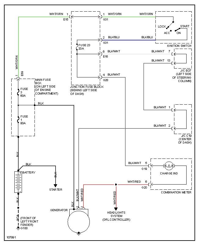

А что такое HEADLIGHTS SYSTEM?
Черный провод наверно дает начальное возбуждение для нашего гены...бл..я мистика какая-то судя по схеме должно работать....Чешу репу.
