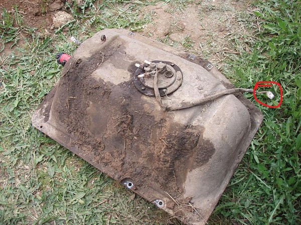

всем привет!
занимался на днях снятием бензобака и возникла парочка вопросов:
1. вот на этом фото есть некий разъемчик (обведен кружком)
у меня нет его, провод уходит вглубь по раме, раздваивается и теряется в бесконечности
у кото-то еще так было?
надо свой разъем врезать здесь?

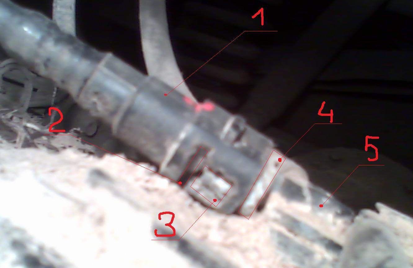

2. и мои крепления шлангов к бензофильтру тоже не очень похожи
не пойму, как их отсоединить, куда и что жать
1 - все черное, оно, похоже, монолитное, это конец шланга
2 - в прорези видно край белого цилиндрика
3 - выступающая наклонная белая пластинка (уже пожамканая в попытках снять шланг)
4 - торец какой-то белой цилиндрической втулки
5 - это уже часть, выходящая из крышки бензонасоса
3 и 4, похоже, это одна деталь; они могут вращаться вместе с 1 вокруг оси, 2 не вращается
такие же углубления, как под 2 и 3, есть симметрично и с обратной стороны шланга
вроде бы похоже, что надо нажать с двух сторон обе 3 и толкнуть их вправо (или 1 влево) и тогда 3 и 4 (или 1) выскочат
но дотянуться туда двумя руками не могу
пробовал нажимать одну из 3 и только попротыкал и покорежил их
запомнил ли кто-то опыт взаимодействия с этой штуковиной?
AlexVKeller
15 Июль 2009
279
Барнаул
Suzuki Wagon R+, 2000, Чёрный, двигатель K10A турбо, Кузов MA63S, 100 л/с.
Suzuki Jimny Wide, 1998 г, белый, двигатель G13B, 1,3 литра, рама JB33W-108013
Ответ: Топливный фильтр и бензонасос
я снимал их вчера. Ты правильно говоришь нужно нажать на 3 с обоих сторон и стягивать шланг. Думаю если покорёжишь - не беда, там сосок на который можно будет потом одеть шланг и закрепить просто обычным хомутом. Видимо у тебя под 3 много грязи набилось, напшыкаай туда пшикаалкой))))

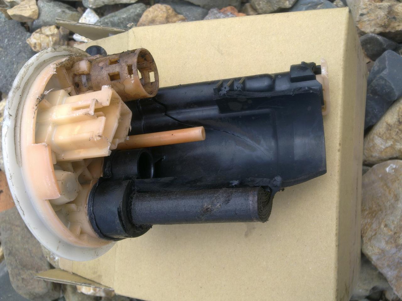

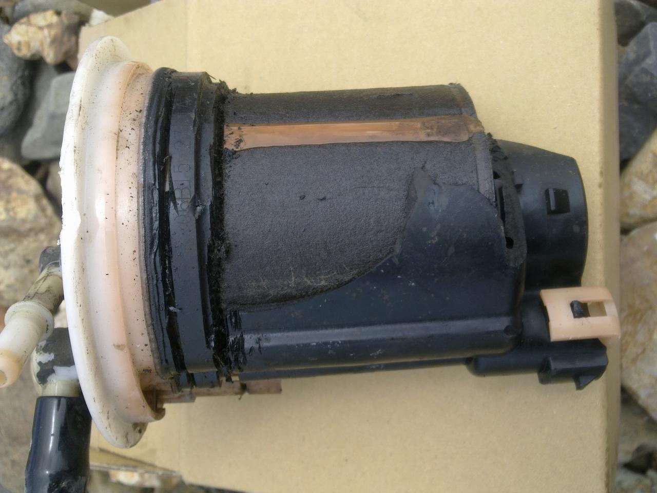

А я при замене фильтра отрезал-отломал стакан с фильтрующим элементом (любобытство - страшная сила, и патрубок я все равно уже сломал Рыдаю!Рыдаю!) . И действо - промыл фильтр тонкой очистки меня веселит :hilarious:. Внутри весь объем стакана оооочень плотно забит фильтрующим материалом сложенным в несколько раз. Верх фильтра был покрыт толстым слоем механических частиц для растворения которых еще не придумали растворитель. Причем бензин поступает по трубке сверху вниз в по стакану, а потом через трубку заглушенную клипсой с резинкой поступает в топливопровод. Теоретически можно направить бензин от бензонасоса через масобензостойкий шланг в эту трубку с клипсой, тем самым обойдя фильтрующий элемент, а фильтр тонкой очистки поставить вне бака и желательно недалеко от него дабы не засирать топливопровод. При это надо надо учесть, что шланг пластиковый.
И осторожно снимайте крепления пластиковых шлангов на выходах с фитра - защелки две и очень неудобно. Пластик фильтра хрупкий, особенно на морозе.
Думайте сами - решайте сами. Все сказанное выше не является руководством к какому либо действию, но проверено лично на СВОЕЙ машине.

Фильтр продувал в обратку, промывал спец керасином под давлением. Сначала действительно стала лучше ехать и быстрее заводиться. Через 1500 км стало ещё хуже. давление после фильтра в бензосистеме 2 очка еле набегает. Если ещё один фильтр будет стоять, то давление будет ещё меньше. Сейчас машина заводится с третьего раза с ключа. С автозапуска вообще не может завестись. В зиму с таким фильтром уже не поездить, а зимы у нас до минус 50 градусов.
Вчера смотрел десяточные фильтры в сборе с насосо. Действительно по диаметру и глубине вроде можно их поставить, тем более насосы взаимозаменяемы. Но вот вопрос, на десяточном фильтре есть вход и выход. А на нашем есть 3 шланга. Что за третий шланг, зачем он?
Пока прихожу к выводу, что нужно внутри бензобака делать шланг в обход фильтрующего материала.

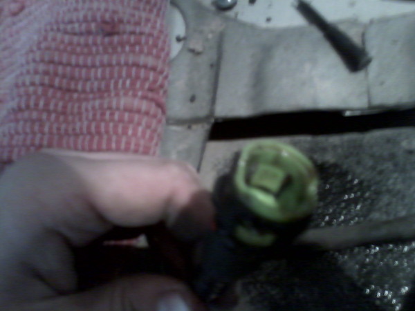

сегодня продолжил разбираться с этими шлангами
выпилил уже лючок болгаркой, накрыв полуснятый бензобак разными ковриками
сначала попробовал потыкать сразу с двух сторон, полить вэдэшечкой
ни хрена
не нажимается
тогда, усевшись с лампочкой досконально разглядывать эти разъемы, обнаружил вот что:
надо не нажимать на 3, а отжимать их от оси трубки! во всяком случае, это так на моей машине (2007 год)
я это делал тоненькой отверткой со стороны 4 - там есть, где отверточку просунуть
вот фотокарточка снятого разъема
можно заметить 3, вид изнутри
3 и 4 оказались соединенными с 1
а 2 - это выступ на трубке от крышки бензонасоса
за этот выступ держится 3

как вариант дырявим фильтр а баке чтоб свободно бенз тек, а доп фильтр вешаем под капот.
Попробую вариант с какой то резинкой внутри, если не прокатит буду дырявить. Пока руки дошли только до облагораживания лючка. А 95 бенз временно на лето решил проблему тупого запуска.
бери только по толще чтоб не порвало и не разъело.
а тут кто-нибудь фильтр под капот выносил? что там со шлангами то? да и вешать топливный фильтр в столь горячее место как-то палево.
вот это наиболеее приемлемый вариант! тока хорошо надо прмыть модуль иначе политит в установленный фильтр вся грязь!
ну это в первую очередь.
когда разбирал свой еще думал над вариантом: подобрать фильтр от чего нибудь другого. типа тоеты, но это надо искать.
у кого есть фильтр скиньте фото с размерами.

Сегодня поменял в сервисе топливник, пипец штуковина, фильтрующего материала в нем кот накакал) у меян пробег под 200 тыщ он весь черный, динамика улучшилась, распилил сделал фотки, какой то другой поставить нереально он из ибонита весь литой тока верх властиковый, ни прочистить не поменять нереально он одноразовый.
