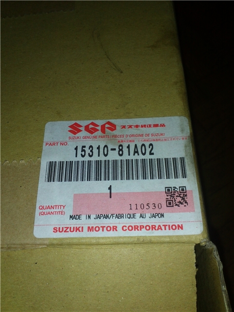

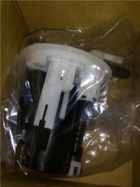

Томал
9 Сентябрь 2008
174
Ответ: Топливный фильтр и бензонасос
Узнавала в экзисте - говорят отдельно фильтра нет, только в сборе с бензонасосом. Джимник 2009 года.
Номер фильтра отдельно 15310-81A02
Цена 4-5 тысяч в зависимости от магазина.
