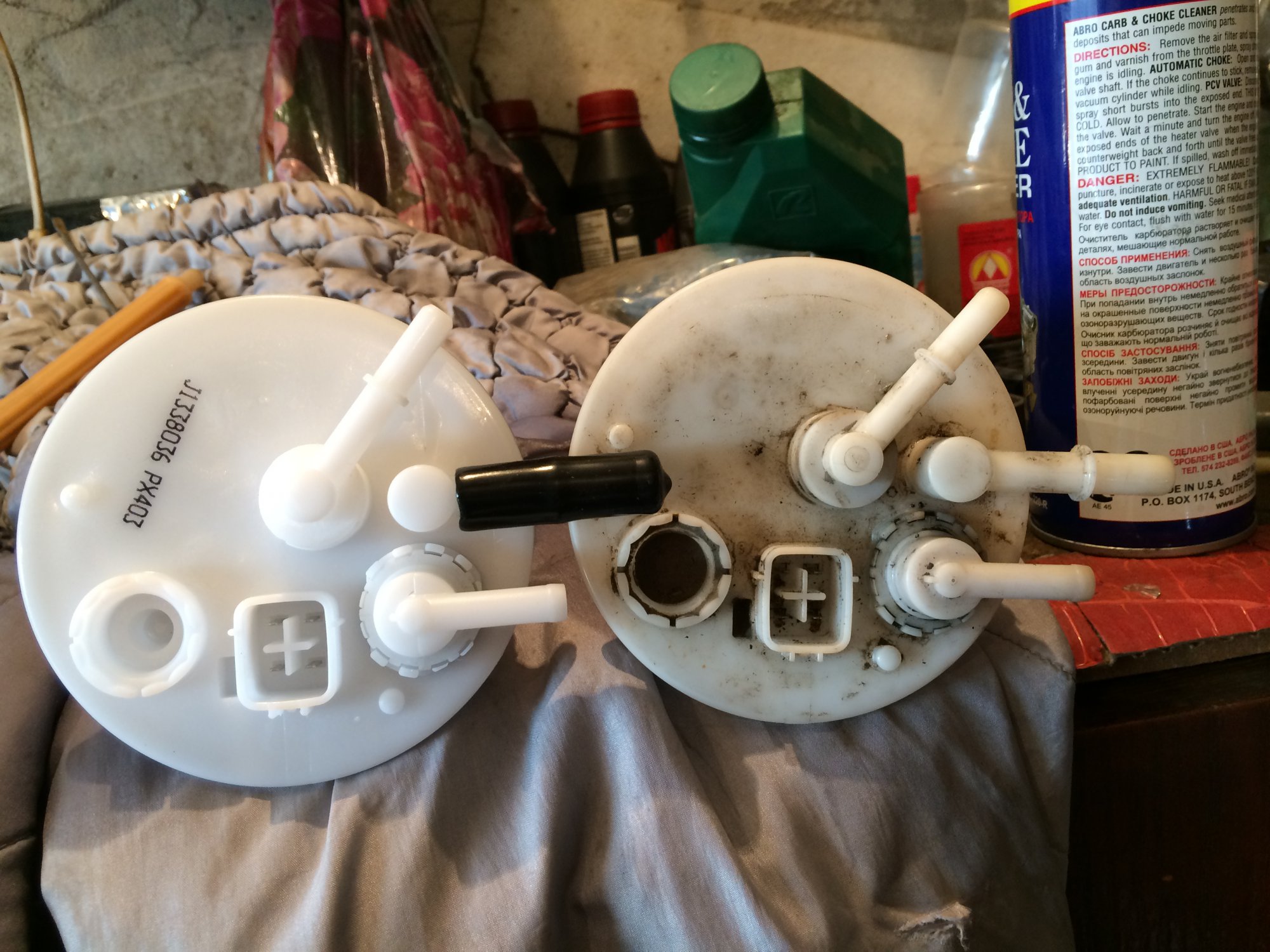

С последней замены насоса, тонкого фильтра и фильтра-сетки проехал 82 т км (общий пробег 170 т км).
В прошлый раз ставил оригинальный тонкий фильтр, бошевский насос и тойотовский фильтр-сетку.
За эти 82 т км заправлялся в 90% случаев на Роснефть и Крайснефть.

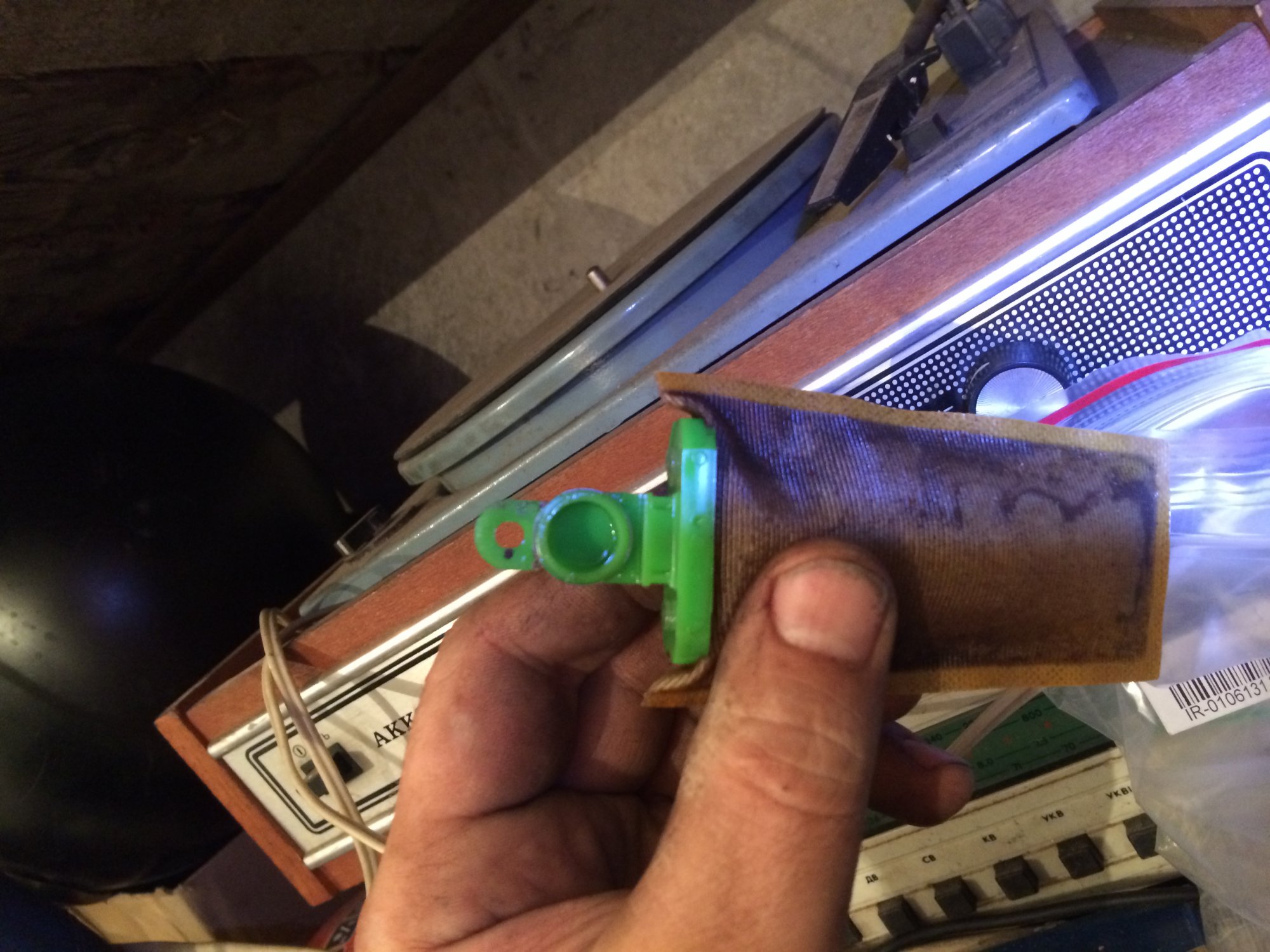

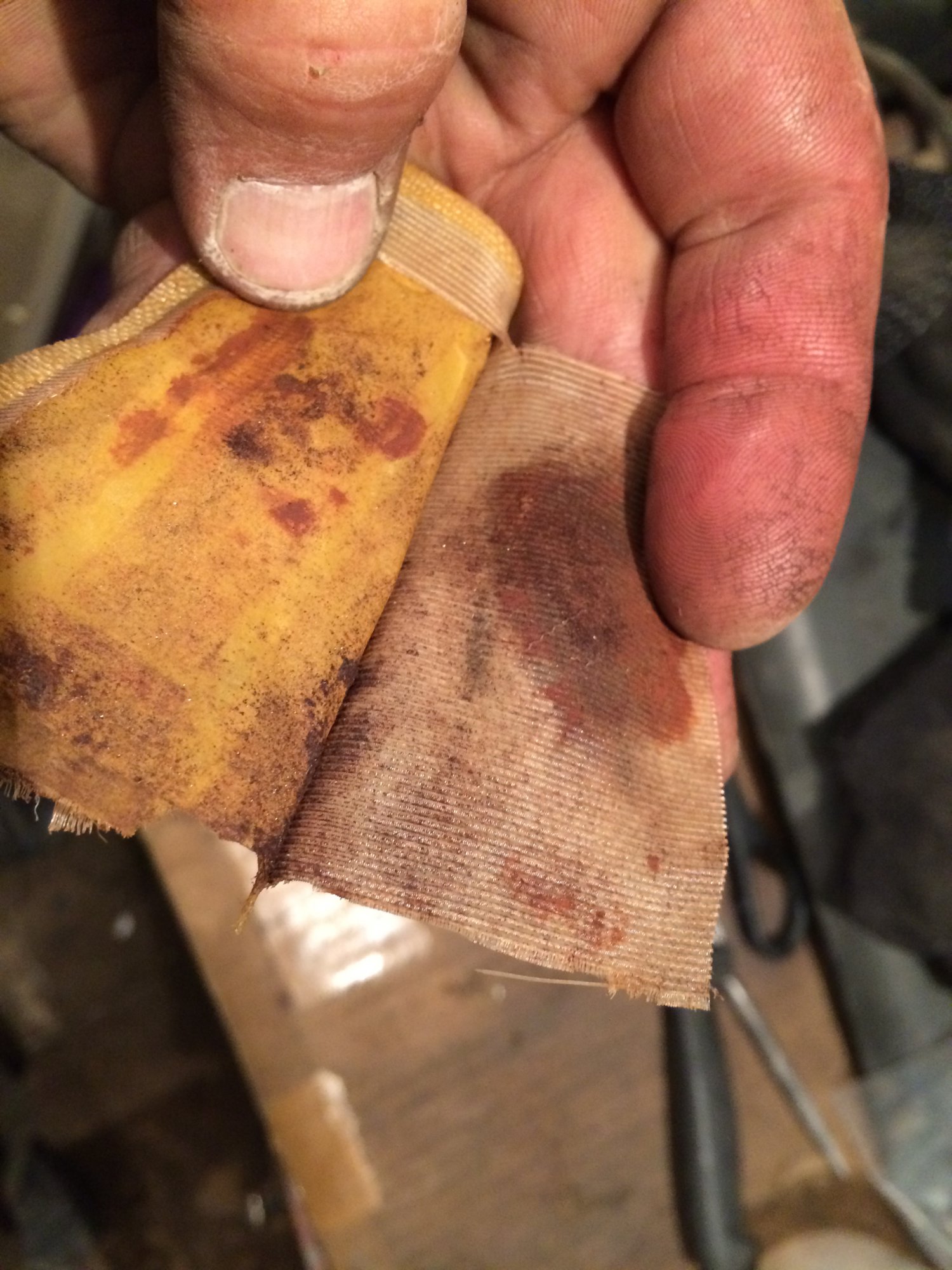

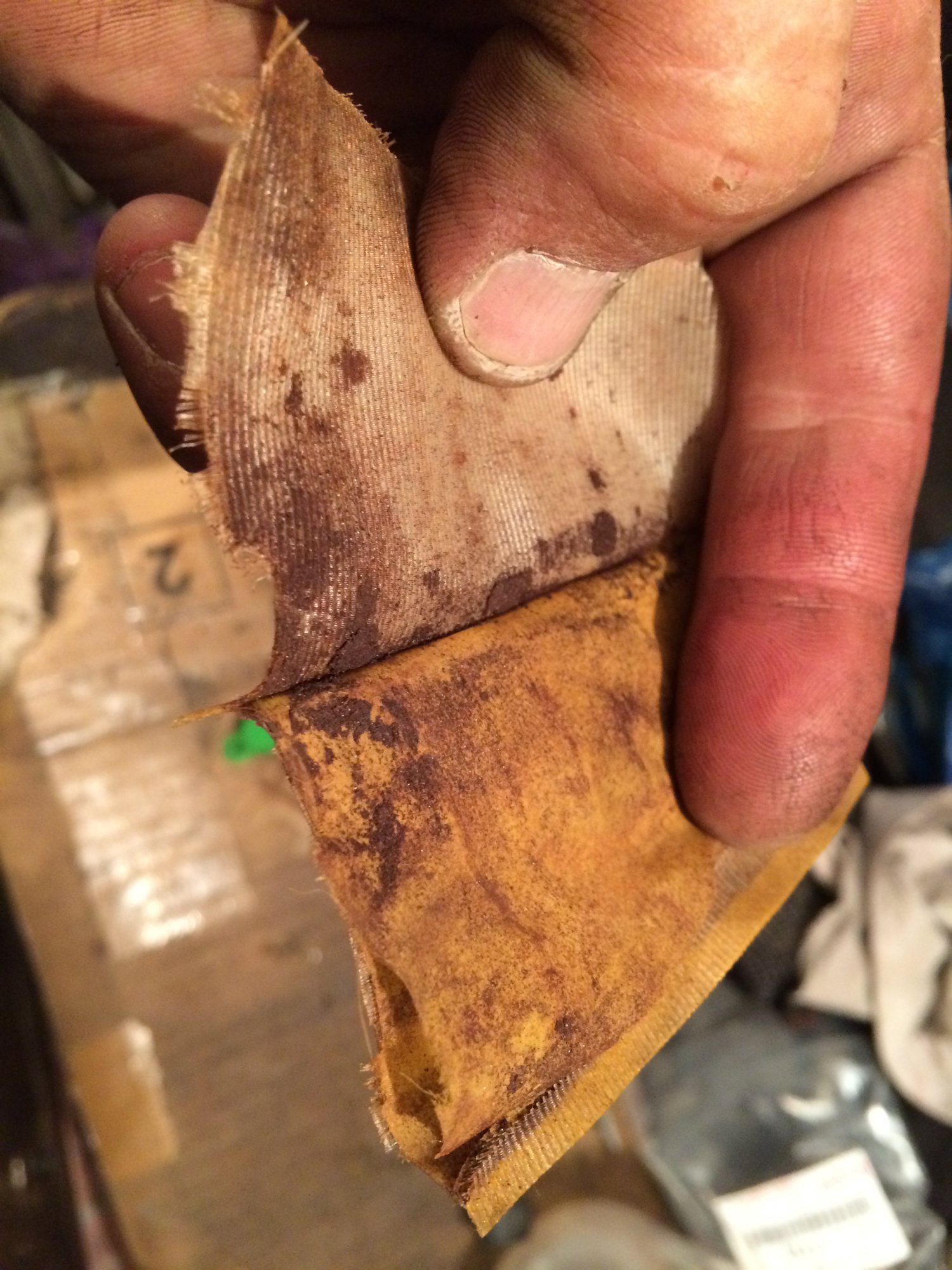

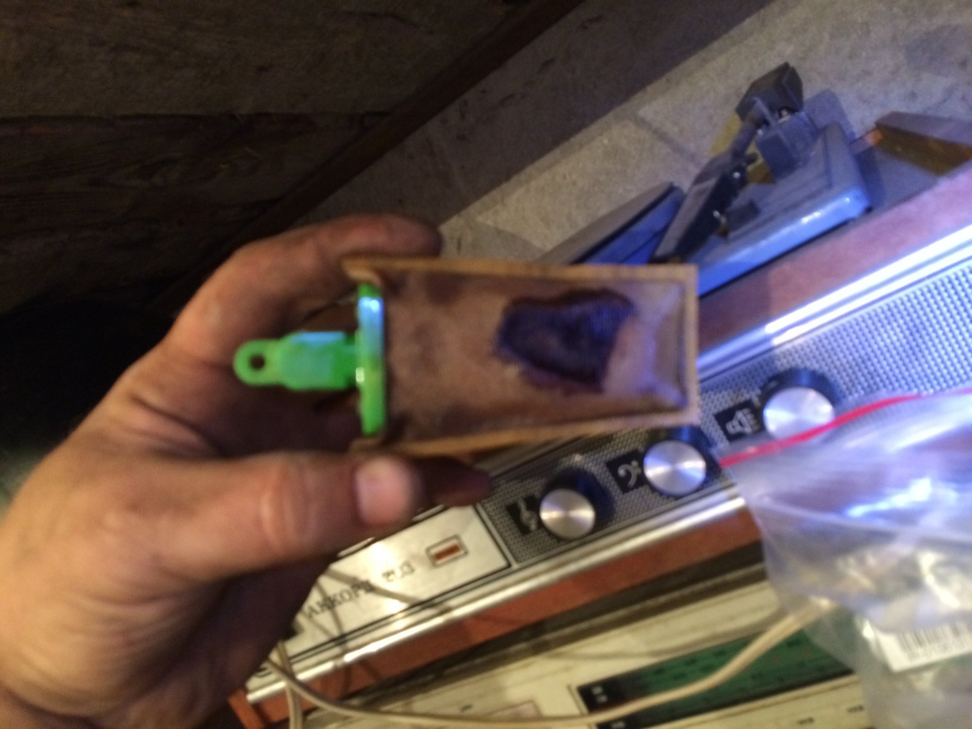

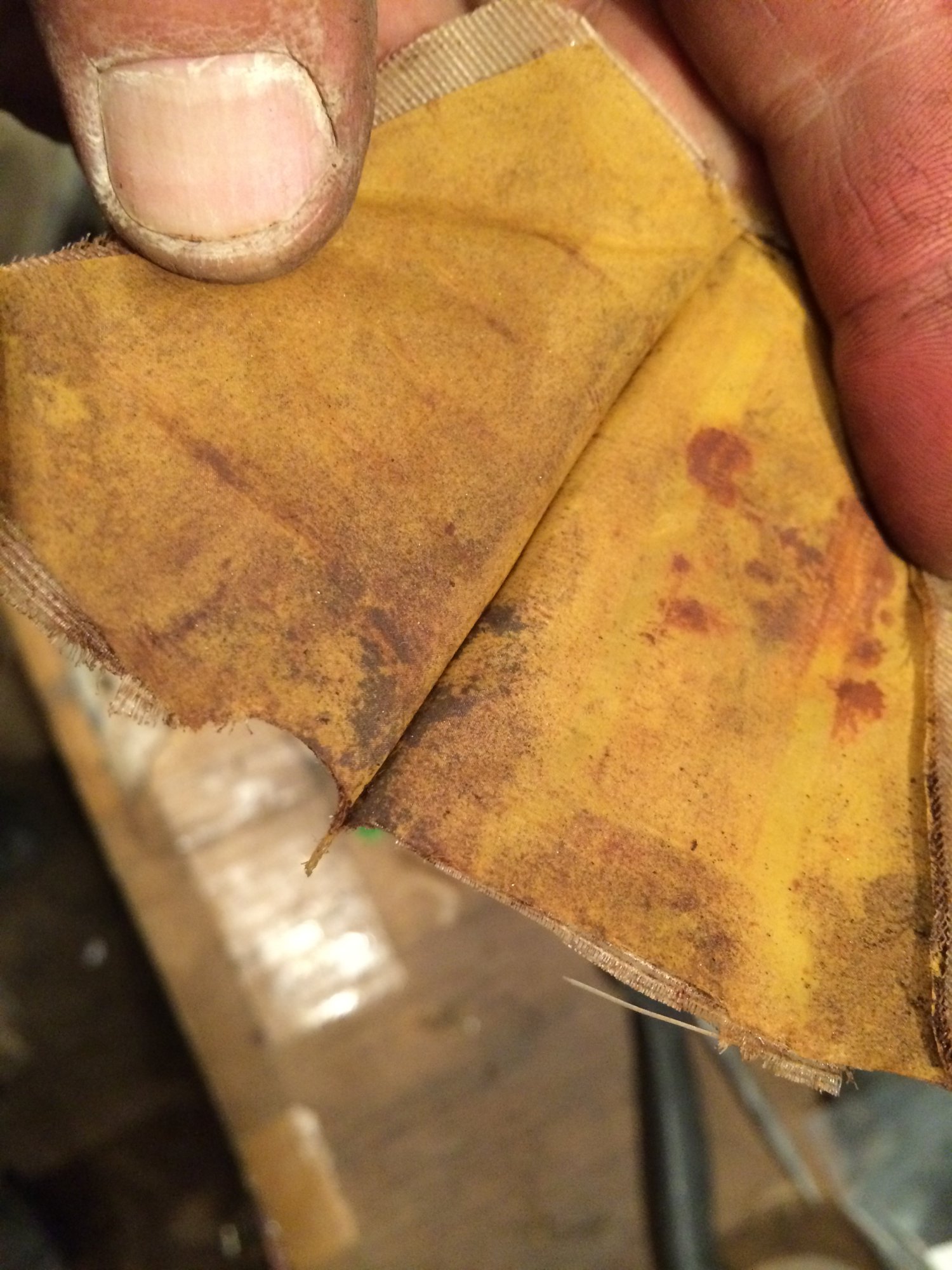

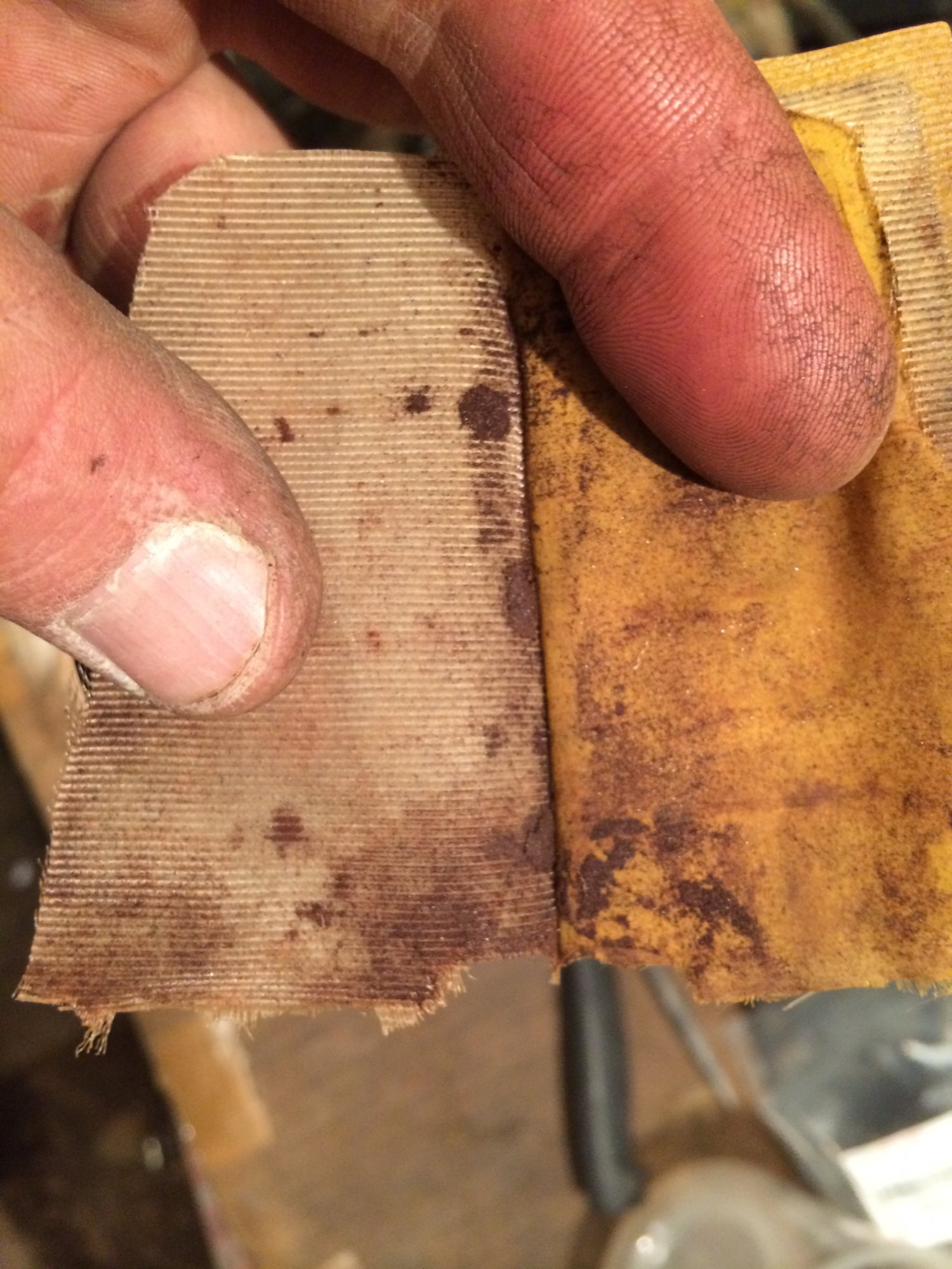

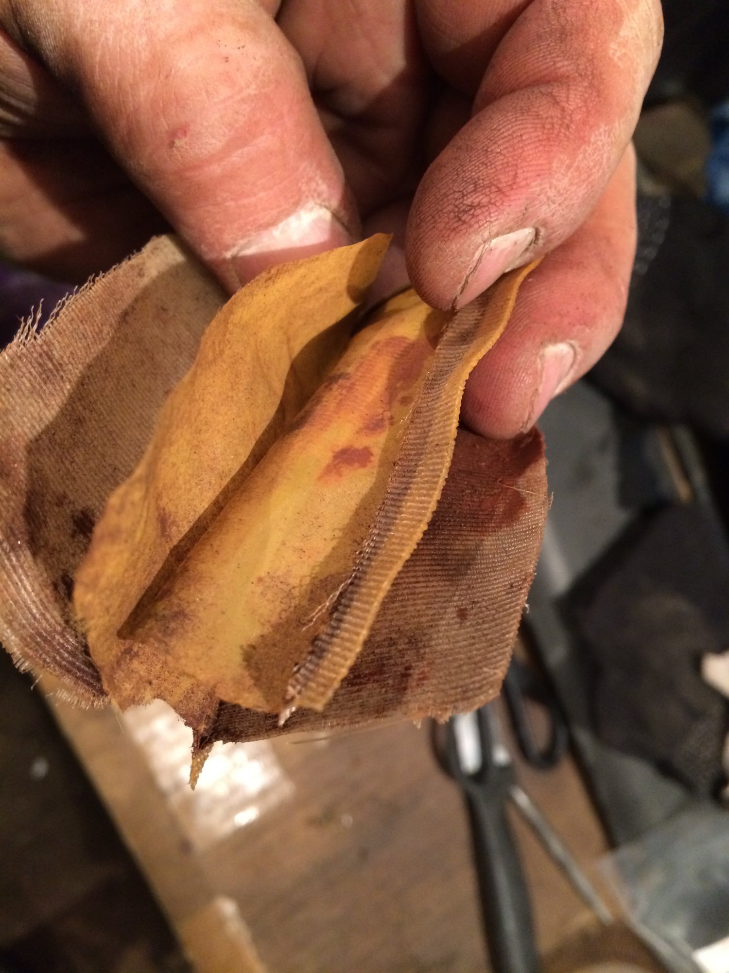

Машина стал тупить, полез в бак. Обнаружил очаги коррозии на дне бака и ржавчину, которая засрала фильтры и убила насос.
Давление не мерял, просто решил всё поменять, потому что возраст как бы предполагает.
Всё поменял, поставил такой же бошевский насос, фильтр-сетку от тойоты и

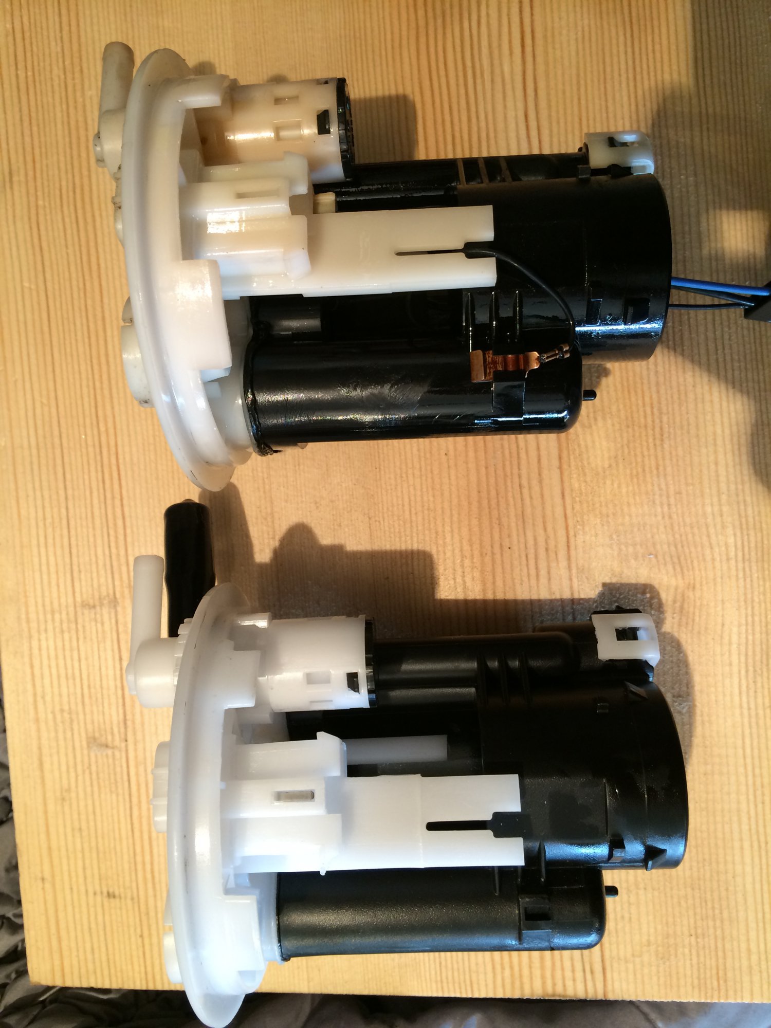

НЕОРИГИНАЛЬНЫЙ ТОПЛИВНЫЙ ФИЛЬТР.
Jakoparts J1338036, стоит 2300 руб.
Подходит один в один.

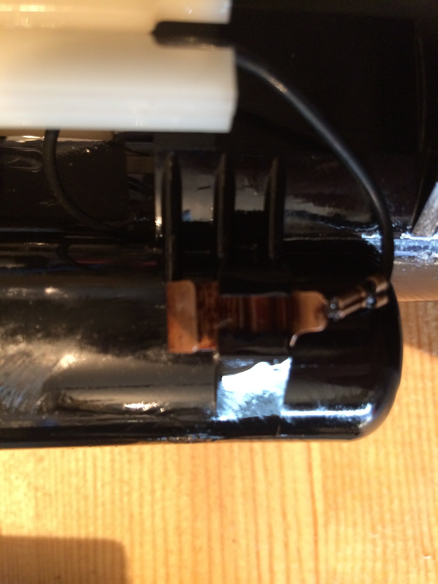

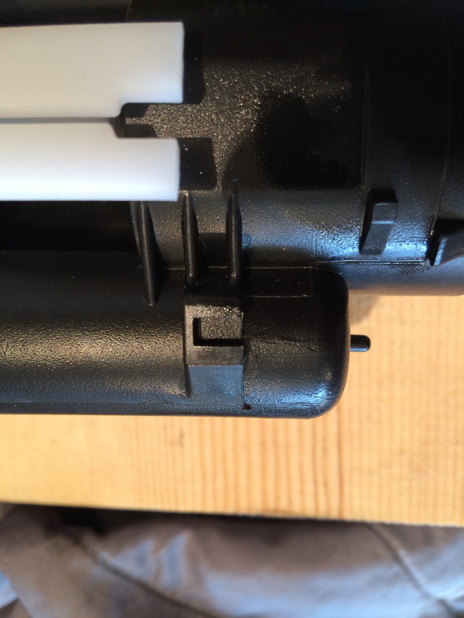

Кроме того, что нет посадочного места под непонятный минусовой контактный элемент, который ни с чем не контачит (см фото).
Всё работает отлично, машинка побежала.
