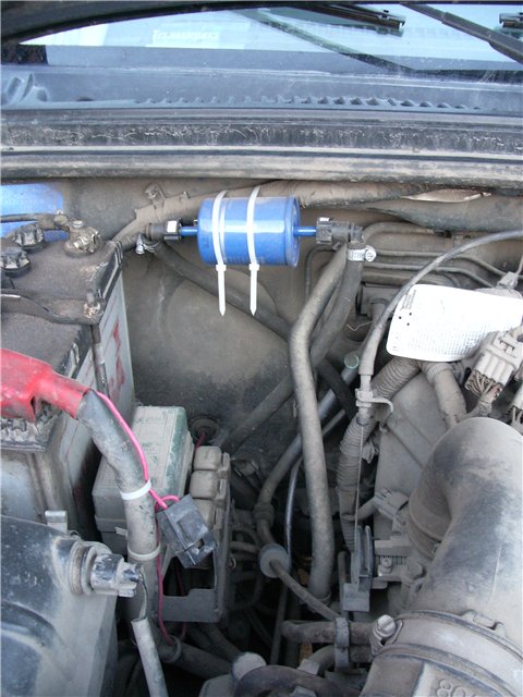

у меня под капотом стоит фильтр, ставили сами, надо купить два шланга с быстросъемными соеденителями и фильтр под них, установка заняла минут 20, могу фото сделать хотя ниче интересного там нет, была мысль заменитть фильтр в баке но поездка с манометром показала стабильность давления во всех режимах. по размышлению было решено не лазить в бак.

да собствено любой насос кроме вальбро имеет очень плотно пригнаную крыльчатку, и любая соринка вызывает клин насоса, сетка канеч забиваеца можно все это проверить существуют нормы сколько насос должен налить в мерную тару за определенное время, меньшая производительность говорит либо о засорении фильтра либо о физической неисправноссти насоса. давление показатель всеже косвенный, как правило насос с нормальной производительностью обеспечивает нужное давление. вот мой незателивый способ установки фильтра.

Вообщем разобрал я свой бак и вытащил из него насос, был немного обескуражен фильтра там и в помине нет, только сеточка, почистил ее и все собрал на место. фильтр поставил от Ваза по типу как на фото ниже, и все думаю тыщ на 30 забуду про это дело).

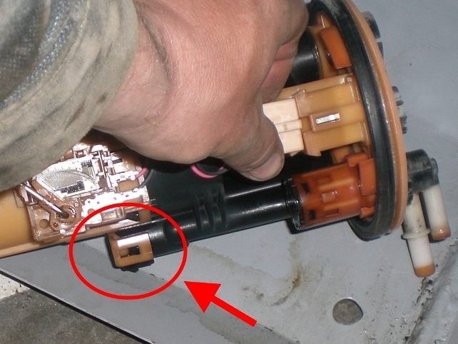

Вобщем, снимал бак, чтобы глянуть состояние. Снял.
Вытащил насос, разобрал. Продул воздухом топливный фильтр.
Собрал всё обратно и поставил на место.
Пробую заводить:
Неа!
Ещё раз: Неа!
Вспоминаю, всё-ли поставил (прикрутил) на место? Вроде всё... Там ведь не правильно не поставишь!
Запуск: Схватила! Но, акума сдохла уже и не хватает больше на запуск. Всё же два дня музон пиликал
Завожу свой УАЗик, подгоняю, бросаю провода "прикурить".
Запуск, ещё, ещё и ещё... Схватывает, но не заводится, а меня постепенно окутывает ужас...
Передышка, запуск... Снова и снова...
Через полчаса (примерно) начинает заводится, но на короткое время, потом глохнет.
Ещё через некоторое время сумел прогреть движок.
Что характерно: заводишь, медленно прибавляешь газу - подымает обороты, а если чуть быстрее нажать на педальку - обороты падают (как захлёбывается) и может заглохнуть.
Я просто в трансе!!!
Що за хрень?
Может кто сталкивался?

гдето подсос воздуха, ищите, бывает.
ssa
15 Январь 2008
538
167
Северодвинск -> Краснодар
NSGV'2011 2.4/AT 5dr, бежевая
Ответ: Последствия снятия бака
явно что-то с подачей топлива. Если газу резко даешь и глохнет, то суть процесса такова - дроссельныую заслонку мы открываем тросиком газа - т.е. ТВС (топл-возд. смесь) становится бедной (воздуха много, горючки мало) - соответственно, комп увеличиает длительность впрыска горючки, чтобы удержать баланс ТВС на нужном уровне. А если у тебя этой самой горючки в топливной рампе мало - вот и глохнет двигло. Имхо, что-то с кол-вом топлива в топливной рампе (т.е. ДО впрыска). Скинь штуцер с рампы (топливный) и посмотри на струйку, что дает бензонасос - если она чахлая, наверняка что-то в магистрали...
а пережал где-нить какой нить патрубок
б перепутал подачу с обраткой (я не знаю есть она на Джиме иль нет
в филтр как-то криво насадил в баке
г воздух в системе
д крышку топл. бака (заливной горловины) закрыл ?
Где-то так (эт я по опыту смены сеточки на погружном бензонасосе у ШНивы сужу)

а- нада глянуть (маловероятно)
б- их не перепутать (разного размера).
в- фильтр монолитный, а к нему присоединяется насос и поплавок (можно исключить)
г- воздух давно бы выгнало (если не подсасывает постоянно), обратка ведь льётся
д- она-то при чём?
Спасибо, что откликнулись и за советы. Буду глобалить.

Ну вот!
"дело было не в бабине, идиёт сидел в кабине"
Нашёл я причину своих бед! Починил.
Благо, сделал люк над насосом в днище. Снова достал насос, разобрал, поглядел... Давай вспоминать чо и как делал. Так же, последовательно, ... Вот она, су**!!! Извините, не сдержался :unsure:
Да уж, не даром батя говаривал "Не суй свой нос туда, куда даже пес свой х** не пхает!"
Не приметная заглушка с резиновым колечком внутри. Говорят, на других машинах тут стоит какой-то клапан, а у нас просто заглушка. Если... Вобщем не трогайте эту заглушку (если столкнётесь).

видимо снял и забыл поставить )))
насос напрямую в бак и качал ))))
на многих машинах такая шняга имеется, правда ниразу не забывал ставить - везло )
PS. А как дыру в полу закрывать будеш чтобы вода в салон не шла?
