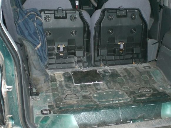

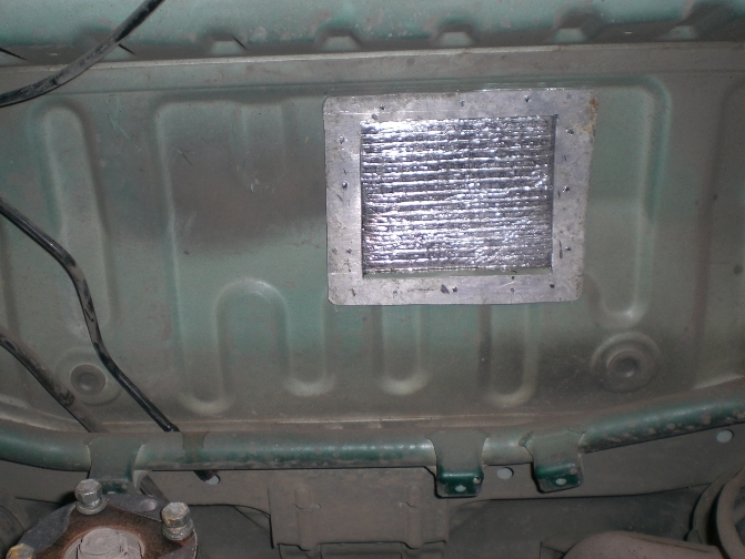

PS. А как дыру в полу закрывать будеш чтобы вода в салон не шла?
Я эту заглушку снимал при продувке и поставил обратно!, но резиновое колечко (на заглушке) соскользнуло внутрь, поэтому она и не держала давление (перепуск топлива обратно в бак).
По краю окна в полу снизу прикрепил рамку из толстого люминтия для жёсткости, а сверху крышку из нержавейки. Под крышку кусок изолона (утеплитель).
а смысл резать - лазить в бак раз в 200 000 тыков, а то и поболе - фильтр под капот и пусть бак висит себе под днищем?

люк всяко нужен. Сделать его дешевле, чем бак снять.
Лазить туда с нашим топливом, как правило, приходится гораздо чаще, чем раз в 160тк. Мне пришлось побывать в баке два раза за последние 5 тыс.км.
В вариантов дырку заткнуть - много: от банального - приклеить что-то на герметик, до феншуйного - наклеить/надеть уплотнитель по краю и лючок съемный на эксцентриках за корпус.
У меня пока просто, как временный вариант, кусок какой-то жестянки в герметик вклеено по периметру. Прячется под сиденьем и душу не скребет.
Я у себя сразу делал цивильно: крышечка из нержавейки на пяти винтиках ( фото), а под ней пятимиллиметровый изолон для уплотнения.

Люк над баком нужен обязательно. Иногда на бездорожье происходят всякие глупости, трубочки пластмассовые отрываются ;).

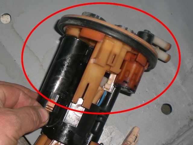

Ну-ка, ну-ка - про фильтр подробнее. Что ж єто там другое. Вроде ничего нету, акромя сеточки
Фильтр тонкой очистки топлива находится над насосом в баке, а сеточка - это просто заборник.
У нас фильтр стоит 5 (пять) тысяч, а расчитан он на 120000км.

Сперва возникли подозрения насчёт чистоты бака и фильтра, поскольку здесь у нас бензин отвратительного качества...
Для справки: я с УАЗика с обоих баков бывало сливал пол ведра воды с ржавчиной! (каждый бак 40 литров)
Вторичной задачей было изготовление окна в днище над топливным баком в районе насоса.
Итого:
Бак почищен, фильтр продут, окно вырезано и оборудовано, навыки получены!

В случае с бензиновым фильтром - грубо говоря, это простая "сеточка", так сказать ситечко, так вот ежели он перестанет выполнять свои функции, то это будет сразу видно - забьется и не будет подачи топлива.
При чём тут сеточка!? (если про сам заборник) Да она практически никогда не забивается совсем-то уж. Фильтр у нас (как я понял) с угольным наполнением. Я задумывал сперва его продренажить, но хитрая конструкция не позволила этого сделать. Может, кто имеет опыт исключения штатного топливного фильтра из системы?
я про сеточку образно сказал, пускай угольный, да хоть нано-плазмо-серебряный - если забьется, т.е. перестанет работать, то бенз поступать не будет из бака
