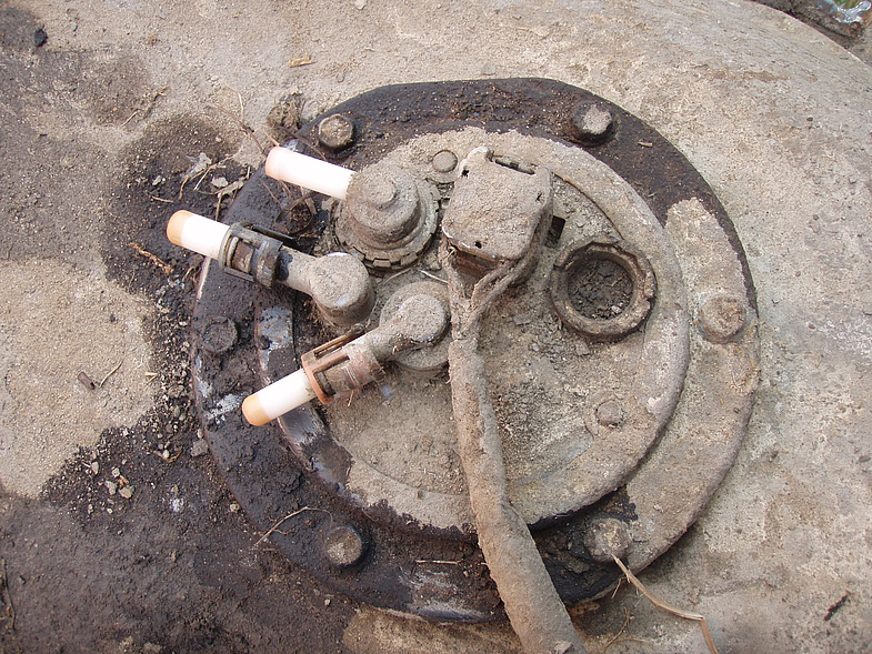

Коллеги, при снятии шлангов топливной магистрали и обратки почти уничтожил вот эти маленькие пластиковые фитюльки, которые не дают соскользнуть шлангам с наконечника
Фотка zook'a
Чем их заменить или где купить? Идут ли они в комплекте с новым фильтром?
Фотка zook'a
Если верить экзисту то под топливным фильтром они понимают почему то именно эту штуку(Filter Assy 15310-81A02) - стоит она 4500. Хотя сам фильтр - это такая сеточка которая одевается на насос(Pump Assy 15110-81A00 и скорее всего продается в комплекте с ним за 7700). Мне один раз повезло нашел на авторынке перца он мне по каким то хитроумным тойотовским каталогам подобрал на старую мазду просто сеточку - подошла как родная заплатили за него 450 рублей(оригинал 2300), возможно так же и на сузуки найти.
Я бы не пожалел денег и купил новую (Filter Assy) т.к. узел ответственный, а в следующий раз был бы поаккуратнее.
Однако если покажешь фотку того что именно случилось у тебя - может быть что-то и придумают. Например если это позволяет длина и толщина стенок останков этих пластиковых трубок - попробовать смазав грамотным клеем вкрутить про резьбе внутрь, предварительно развернув внутренний диаметр, или снаружи подходящую металлическую трубку и на нее уже одевать шланги. Лучше конечно одевать снаружи - чтобы не создавать узких мест в магистрали, хотя насос мне кажется справится без проблем.
Не держал этой штуки в руках - не знаю может быть там стенки в 0.5 миллиметра толщиной, тогда только снаружи и натягивать на них резиновый шланг.
Будешь все это делать - держи в голове постоянно что это место открыто для окружающей среды и металлические трубки будут ржаветь по полной программе, т.е. это временная полумера, до тех пор пока денег на новую не накопишь.
Фотка zook'a
Эти пластиковые фитюльки идут в комплете с трубками топливными-ценник не хилый что-то врайоне 1600рупей за одну,здесь вариант один отреж нах пластиковые трубки и купи !!!! только обязательно масло-бензостойкие шланги,я ставил в дороге какие попались в первом магазине и они сцук... через 3 т.км прорвались сейчас стоят от дизеля с топливной системы !!! и хомутиками все закрепи там давление не большое не сорвет(почему не сорвет-на сузуке гранд витаре именно так сделано причем быстросъемными хомутами-те что пасатижами расжимаются)и будет счастье,уже год катаюсь все гуд

Ответ: Топливный фильтр
О! То, что надо. Спасибо. Я, когда врезал топливозабор для эбера, очень неаккуратно снял шланги. Они, конечно, держатся, но чувство прекрасного хочет полного удовлетворения. Второго снятия-установки шланги точно не выдержат. )))

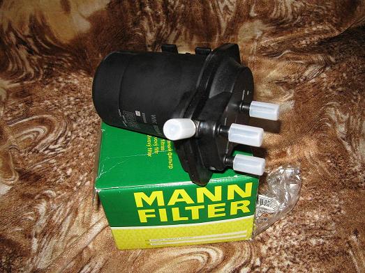

Люди вы о чем тута говорите то я них...я не пойму вроде начали за топливный фильтр а закончили за упокой какую то железяку сфотали и показывая на нее пальцами утверждаете что это топливный фильтр!!!
Вот топливный фильтр
Стоит он на екзисте 877,29 руб ито енто однако я выбрал средний по цене, не стал сильно дешевиться номер вот WK 939/6 самый дорогой 2000 руб стоит!!!:D :hilarious:
Оригинальный японский стоит 1262р 08 коп вместе с доставкой до Улан Уде В Москве наверно еще дешевле!!!
Спешу расстроить, но то, что сфотографировано повыше, и есть фильтр тонкой отчистки топлива. То, что бъется по вашему каталожному номеру, проходит, как фильтр на дизельные джимы.
Может на древних японских джимах фильтр такой и есть - не знаю, но на новых...увы.
Не всем так повезло, у многих стоит такой: 15310-81A02. http://www.japancats.ru/suzuki/Parts.aspx?ModelUid=f85f0ba8-011d-477b-8308-feebedddc63e&FigId=33
Стоимость от 4500р. Рыдаю!
