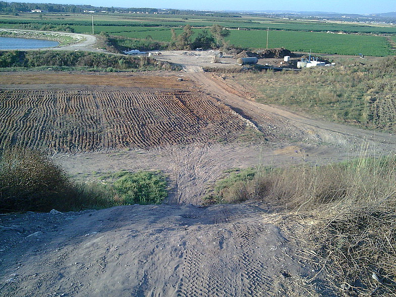

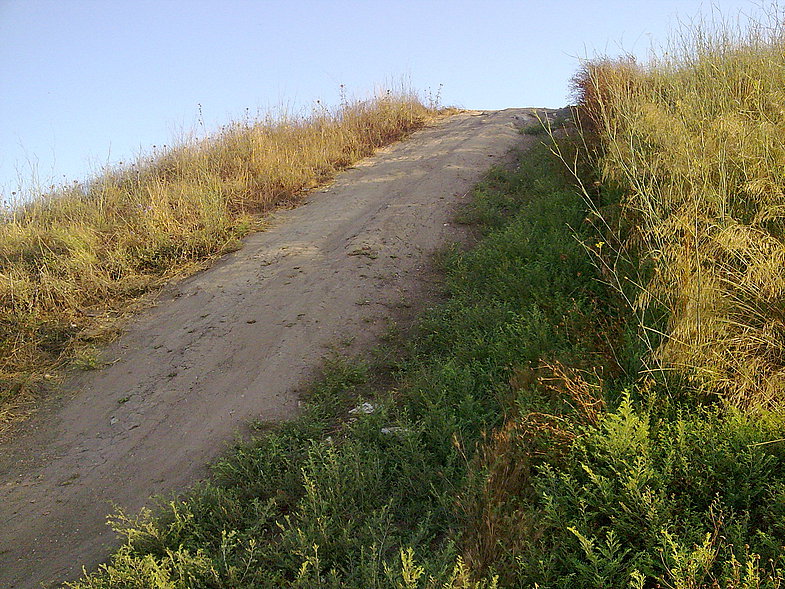

Сегодня наконец то стал видеть , что стрелка спидометра оказывается двигается, потухла лампочка "Замените мотор" , холостые обороты пришли в норму , и самое главное поставили мне кит в РК.
На лоу - это шок!!! ;)
я просто очень!! очень !!очень !!сильно!! доволен :thumbsup:
КПД трансмисии повышен !! Резина делает своё дело !! Подвеска спокойно отрабатывает , без пробоев!!Не надо штурмовать припятствия!! Ничего не летает по машине......
И эти впечатления , от проеханного в 50 м от дома.
( дамба озера , не знаю сколько градусов, но я её брал всегда ходом )
Но я уже сейчас предвижу что на техбездоре будет что то !! :thumbsup: :thumbsup:

Про езду в натяг... через пару пакатушек тебя понесет на тот склон, где ты будешь опять заезжать сходу и крутить на второй до отсечки ;) А нивоводы и прочие тихо завидывать Показываю

всё ДОПЁР я :thumbsup: СПАСИБО !!
короче я упал на Н по сравнению со стоком- на 25%
поэтому 80 кмч=3600 обмин
дай и хрен с ним , я никуда не спешу
зато ЛОУ
:hilarious: ;) :D Показываю :thumbsup: ;)
