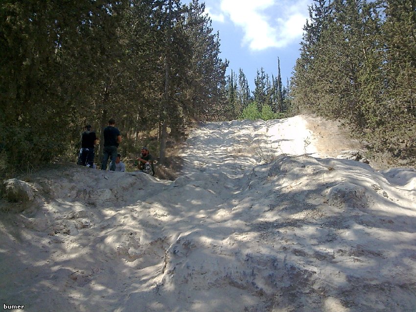

Ответ: понижение 4.9
Тут градусов 15-20.
Илюш, не факт. Мы давно заметили, что на фото степень уклонов практически не передается, особенно, когда "в лоб" снимаешь. Ездишь - очкуешь не по-детски. Фотки смотришь - ни о чём.
Я про видео где джимник поднимается и опускается. Большая часть горки - подъем градусов 10-15, есть участка чуть более крутые - первый "кочка", и в конце подъема, там градусов 20.
"Очковать" при этом ничего не мешает и при подъеме в 15 градусов - по себе знаю, внутри на горке становится страшно уже при очень небольшом крене.
Не буду спорить про градусы, но едет красиво :thumbsup:
А колеса что ли совсем не сдутые?
колёсики спущены до 1.5
в выходные потестил машину на тех. подъёмах .
(То что я больше всего люблю и для чего собств. и строю машину.)
С китом "4.9" я уже ездил по скалам , ступенькам , вывешивал машину на диагоналке на 2 колеса и оценил его приемущества по сравнению со стоковой и околостоковой трансмисией.
Без блокировки в переднем мосту , машина ехала везде где было можно . :thumbsup:
Мне хотелось потестить Джима с конским понижением и 2-мя блокировками !!! Чешу репу.
Как ведёт себя упакованая таким адским набором машина на скальных подъёмах и спусках .
И самое главное как будет рулить. Чешу репу.
Забегая вперёд скажу : рулится замечательно , и на спусках и на подъёмах , пока машина едет не быстро ! Браво! Ай :thumbsup: ;)
Подъёмы
По прежнему боевая - 2-я лоу !
Машина спокойно карабкается на любой доступный подъём в пол газа. Обороты движка 1000-1100. Просто кайф. Не надо брать подъёмы ходом , дурью ! Подвеска , резина качественно выполняют свои функции. Машина не скачет , не подпрыгивает.
И вот тут вырисовался один из основных плюсов передней блокировки !!
Помимо того что проходимость стала вообще жуткой :thumbsup:
- курсовая устойчивость !
Машина на крутом подъёме ( когда капот в небо)
едет строго по указанию руля.
С открытым передним диффом , такого не было , т.к момент "гулял" от колеса к колесу и приходилось иногда "ловить" машину.
Спуски
(Моё личное мнение - спуск сложнее и страшнее подъёма.)
1-я лоу !
Самое сложное заставить себя в первый раз отпустить педаль тормоза !
( а потом как наркотик) :thumbsup:
Как она едет на спуск !!!!! ;) ;) ;)
Это надо просто почувствовать , словами это не передать.
Как замедленная съёмка.
Откудо то из под седений выкатываются давно потерянные в машине предметы..... :hilarious:
Вопреки законам , проходится нажимать на педаль газа на спуске , что б ехать !!! ,
а иногда что бы не заглохнуть !! :hilarious:
Попробовал спускатся на 2-й лоу - не то.
Нога не слезает с педали тормоза. :thumbsdown: :thumbsdown:
И на последок , вот что до меня дошло :
- а ведь если б у меня была АКПП , то я не смог бы выбирать удобные мне передачи на подъёме , как в случае с РКПП.
Я бы поставил " L " и довольствовался бы только первой !
Поэтому "автоматчики " , вам большое понижение ( 4.9 , 5.14 ) по барабану !
Выкинутые деньги !
Или Италия
Или 4.16 ( я считаю это предел )
