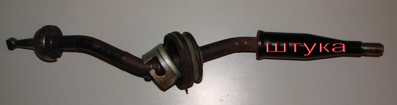

Подскажите пожалуйста кто раздатку сам ковырял как открутить или снять эту "штуку"?
Гыы, сам промучался, пока не оторвал. Внутри этой штуки типа сайлентблока, т.е. она залита резиной и в середине железная втулка, которая напресована на железную часть ручки. Я при попытке её снять, порвал резину внутри, а втулка так и осталась напресована.

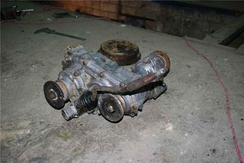

Подскажите ещё пожалуйста! В у нас в Смоленске нашел человека случайно, на Самике, у него их штук 6 по территории базы раскидана, на одной есть раздатка! Уламываю его продать. Сказал подумает!
Так вот машина 1985г. вроде как 1.3, раздатка литр или его родная не помнет! Скорее всего 1,3, двигателя нет, капот с шышкой, руль левый, подойдёт ли такая? Человек только что позвонил так отдаёт, как Самураевод, Самураеводу! За помощь в установке лебёдки!

В обшем припер я этого зверя, Чешу репу. раздатка самураевская точно, но у неё 4 флянца под карданы, т.е. с валом отбора мощности. Подойдет ли такая! Датчик полного привода отсутствует.
Может ещё мех. лебёдку замутить на зад получится :D
Что-то сильно сомнительно все это. Стукнись к знатокам на Самурай-форуме, но по-моему это литр старый некитуемый (судя по РК). Мех. лебедка - точно не вариант.
Давай фото, и всё будет ясно. Большая вероятность что раздатка не китуемая

Походу не китуемый литр Рыдаю! Нет шышки промежуточного вала...:thumbsdown:
Дааа.... без шишки жить грустно ((((
А вот с фланцем на раздатке очень даже не плохо, особенно если его видно на фото + барабан стояночного тормоза, который по совместительству выполняет роль фланца заднего кардана.

Худoжник, да, раздатка не китуемая, за-то с КОМом, можно мехлебёдку при желании прикрутить.

Эх, лучше бы китуемая, без КОМа:(, мож получится поменять на 1.3 или продать.
А почему эти не китуются, шестерни не лезут, или она принципиально другая, может попробовать, кит всё равно заказывать буду?

[ Рыдаю! Нет шышки промежуточного вала...:thumbsdown:
нет шишки - нет промежуточного вала
куда китовую сдвоенную будешь ставить
в этих раздатках промежуточная выплонена заодно с валом а уже вал стоит на шариковых подшипниках
и в ней нет игольчатых там втулки скольжения
вообщем раздатка неубиваемая

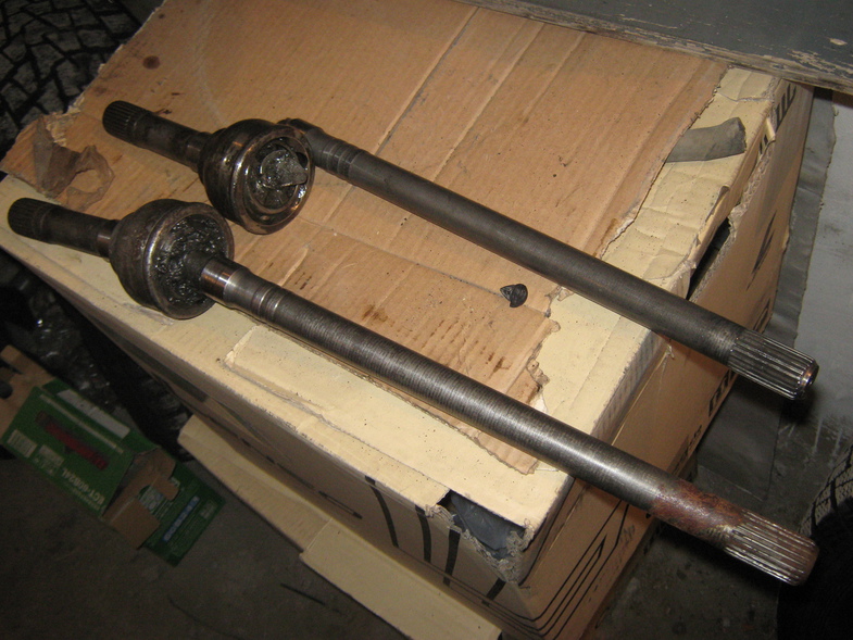

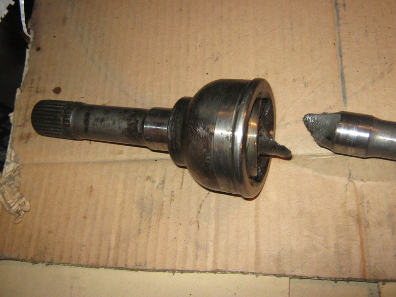

Есть у меня в загашнике от 32го кузова полуоси...прикрутил пока её... такая же вроде
надо чтото думатьЧешу репу.

Походу это Раздатка SJ30? верх 1.741 низ 3.052, Может так и поставить?

Да я неочень серьёзно
1 высверлить обломок
2 заказать у грина усиленные п\оси с 26 шлицами и усиленными шрусами
3 купить у бобки редуктор вынуть из него сайдигиры и вставить в передний редуктор
4выбросить сломанную п\ось и ненадежный шрус
5 вставить гриновские оси в передний мост
и будет тнбе сча-а-стие
покрути фланцвы- узнаешь
а так гадать . . .

думать - это означает где бы бобла взять
а дальше действия мне известны :)
токо редуктор мне покупать нендо...у меня сайдгиров под рукой на 26 шл как грязи

А всё, всем спасибо, кажись разобрался, на верхнем ряду чуть больше 1.5 оборота, на нижнем чуть больше 2.5 оборота, старый некитуемый литр:(
