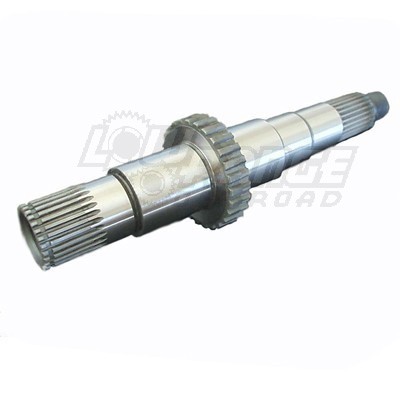

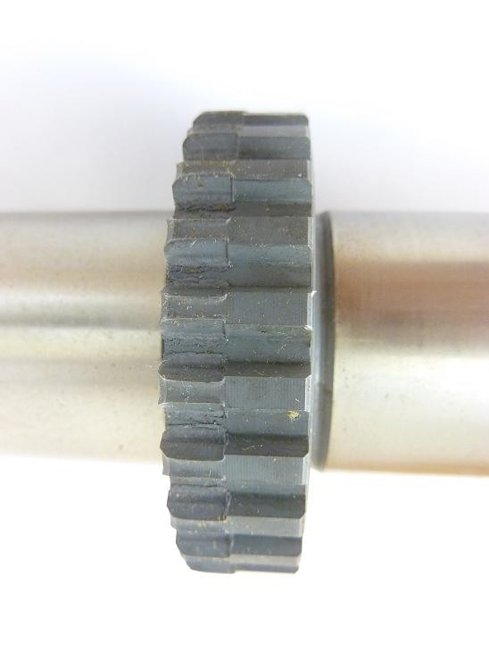

Товарищи любители 6,5 подскажите рвало ли у кого вал 29, сами шлицы, откуда эта 29 тянется?
Очень уж у меня эти шлицы со стороны шестерни 30 уставше выглядят, я такого еще не видел, прям домиками заплёсканы, фотать чтото не подумал.
Со стороны положения муфты 28 "4WD HI" всё нормуль, как новое, и сама муфта очень бодрая, а со стороны "4WD LO" полный атас :) То ли самураи на пониженную на ходу втыкались - тогда бы заплёскано было по ходу движения наверное, то ли увлекались ездой "тудасюдасечная дрочиловка" с резкими стартами.

Вот фото новой детали. Я когда кит ставил, тоже думал, что вал убитый.

Вот в таком виде я думал что это износ небольшой :) А в последнем случае напрягся потому что зубцы значительно тоньше стали. Ну значит походит еще :)
