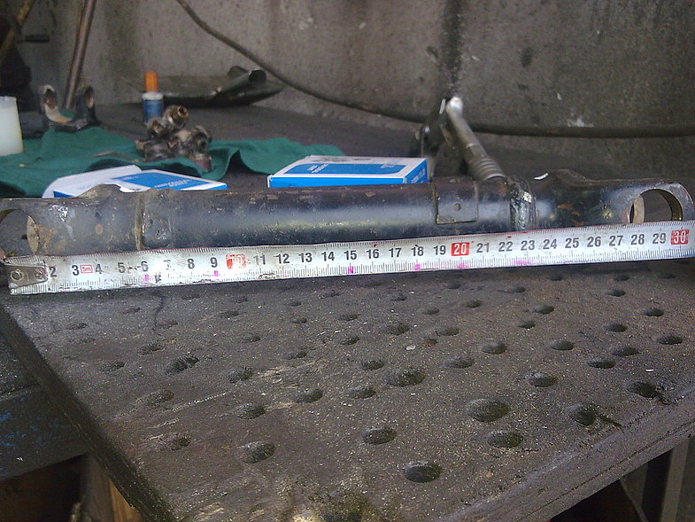

у меня например промкардан 290 мм
а родной не померил в своё время
кто нить ещё мерил кардан после обрезания ?
Подскажите, какая общая длина промкардана должная быть от края фланца до края шлицевой?

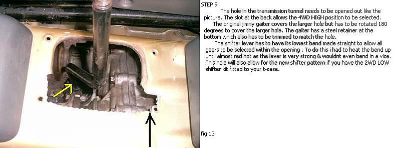

А поделитесь опытом (и фотками) как кто укорачивал пластиковую консоль для установки ручки раздатки...

разве там нет свободного пространства на теле тоннеля ,между консолью КПП и ручника ?
EDI
27 Апрель 2006
6,806
2,229
Израиль
авто
вот тут пендосы погорячились ....и расфигачили тоннель
мы поставили мне раздатку в родном проёме
